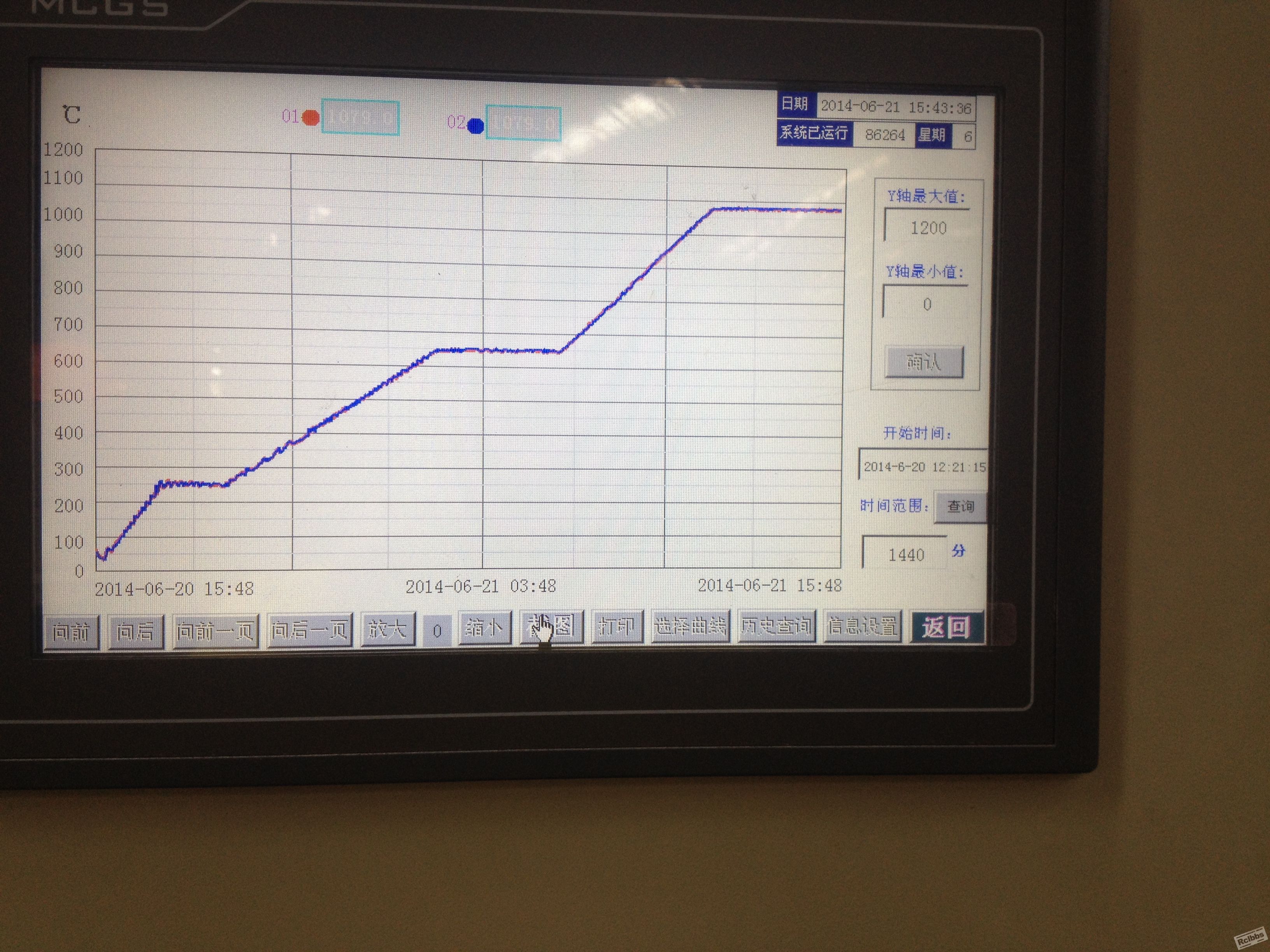

目前只有这二个照片  能不能讨论一下这个设备控温的性能    这个是台车天然气炉

如果实际温度和检测温度符合的话应该没问题,低温波动有点大是正常的,高温区还是比较好的,这是仪表计算的问题

 楼主| 发表于 2014-7-10 21:58:53 | 显示全部楼层
就是低温段不稳定 高温就稳定了

发表于 2014-7-11 16:54:42 | 显示全部楼层
还的看装炉量和方式吧!

 楼主| 发表于 2014-7-11 20:29:50 | 显示全部楼层
monk2461 发表于 2014-7-11 16:54
还的看装炉量和方式吧!
个人觉得和这些无关

发表于 2015-9-10 16:40:34 | 显示全部楼层
高锰钢热处理工艺? 天然气炉有这样的问题,气压是否稳定,而且250保温阶段就算是电阻炉也会正负10来度的变化。以前没有控温系统的时候全是人工加火和关火,整条曲线都是波浪线。低温加热的时候稍微加点火温度就超出设定温度了,曲线高温段挺稳定的,对产品影响不大。

 楼主| 发表于 2015-9-10 21:19:03 | 显示全部楼层
LUX 发表于 2015-9-10 16:40
高锰钢热处理工艺? 天然气炉有这样的问题,气压是否稳定,而且250保温阶段就算是电阻炉也会正负10来度的变 ...
   高手啊  一看就知道是高锰钢的升温曲线图   现在的天然气炉控制温度已经达到成熟了 ,在250保温的时候可以达到正负5之内  韶关我8月份去过一家铸造厂  他也想做高锰钢 但是目前他没技术员
