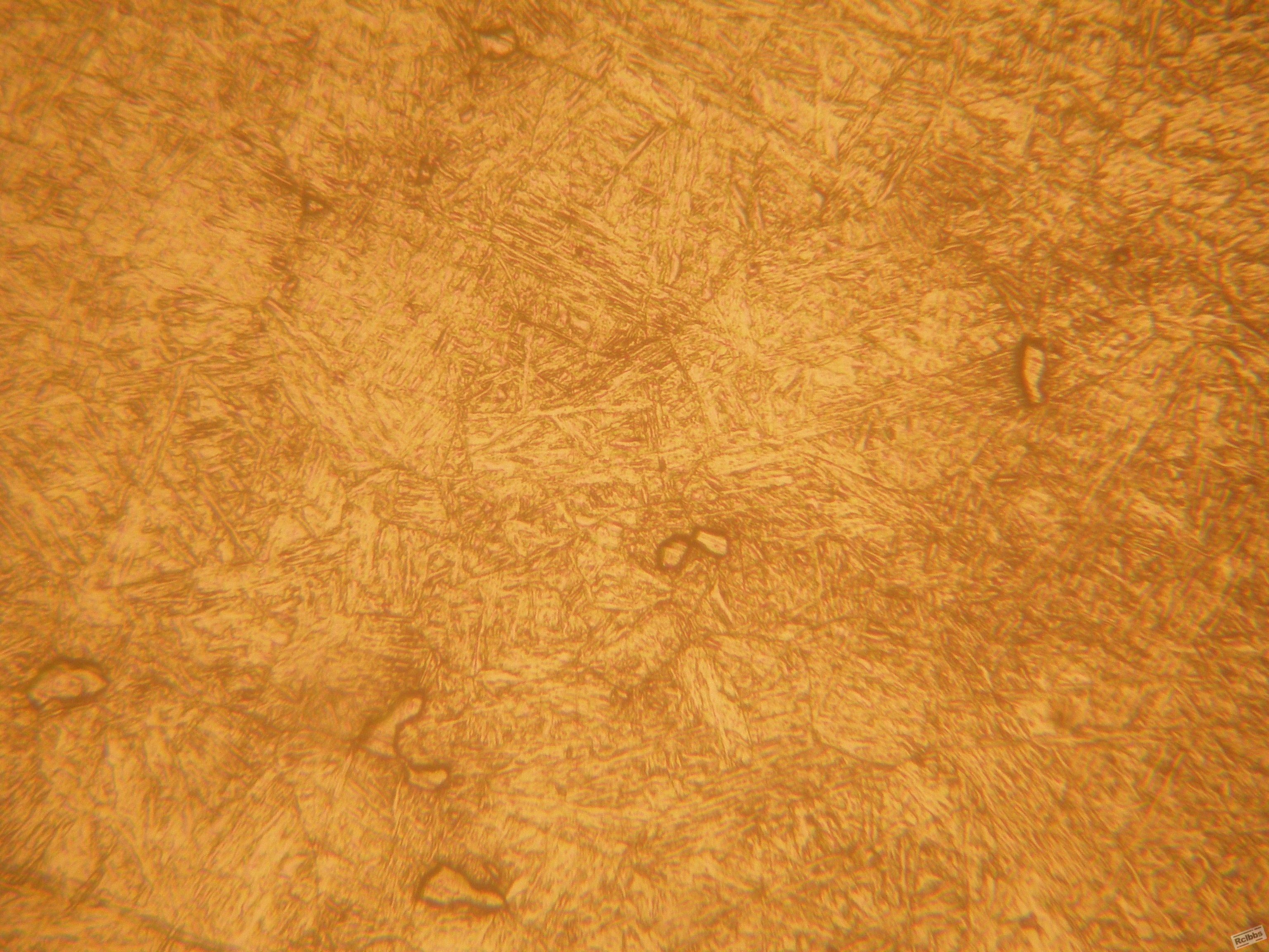

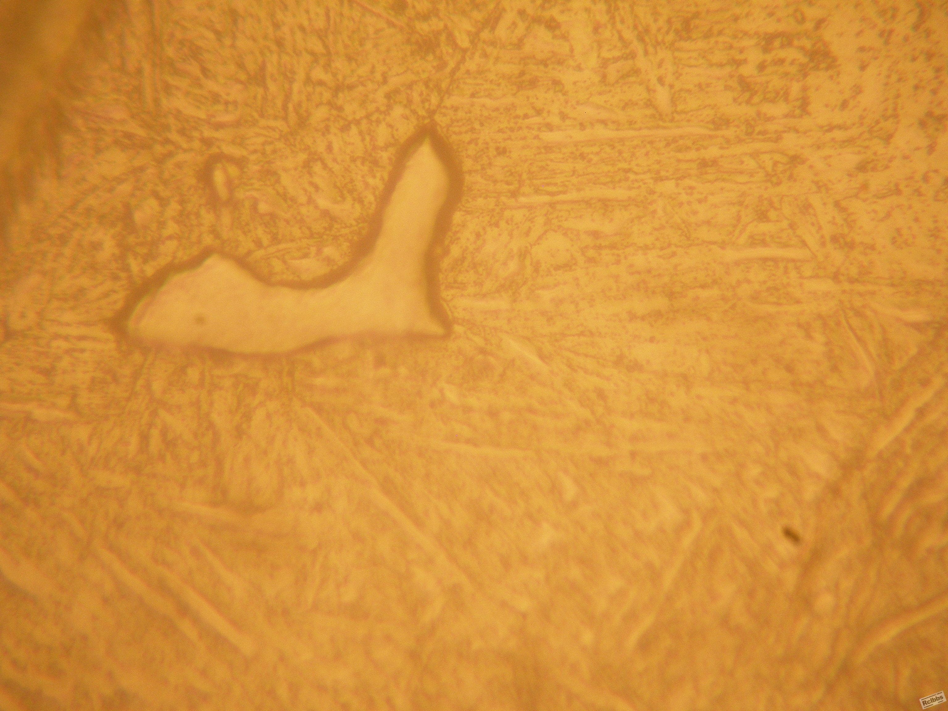

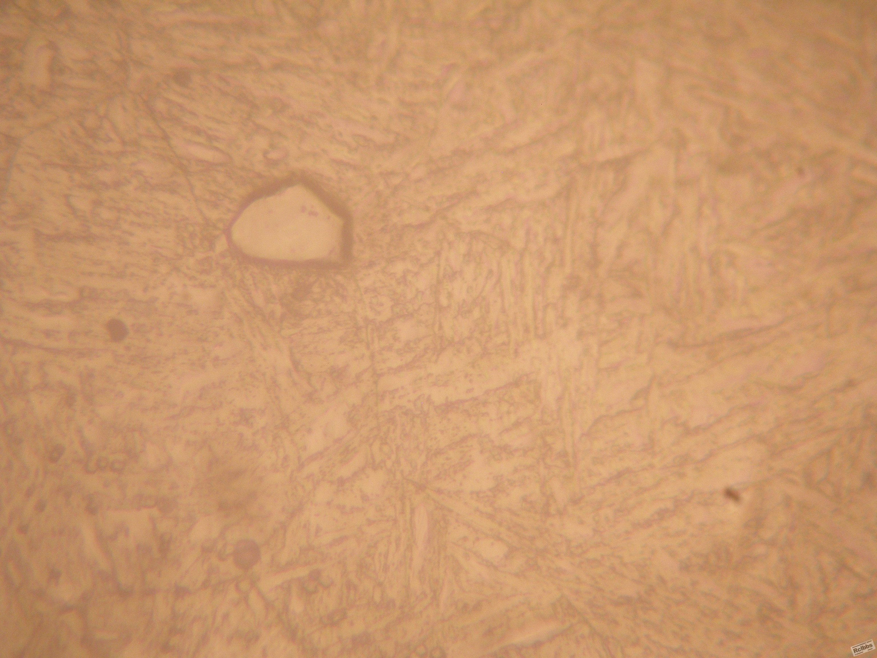

疑问:1、什么是块状铁素体?是按组织形态分类的吗?高温、低温铁素体是不是都会出现块状铁素体?
      2、块状铁素体和δ铁素体区别?
      3、P91(9~12%Cr钢)正常组织为回火马氏体,标准规定δ铁素体不得超过视场5%,照片里是δ铁素体吗?
100倍
100倍
400倍
400倍
400倍
400倍

发表于 2014-9-9 20:22:07 | 显示全部楼层
液态结晶过程中析出的铁素体叫δ铁素体,照片中的组织可以用腐蚀的方法鉴别,也可以用能谱鉴别。根据化学成分室温下的组织应该是马氏体+铁δ铁素体素体。

发表于 2015-5-19 07:41:07 | 显示全部楼层
           真有意思:一个在火星上,一个在月球上,二者永远不见面,干嘛要比较个高矮胖瘦?
           这只能说楼主是个猎奇派
发表于 2015-9-20 12:19:05 | 显示全部楼层
块状铁素体不能和这个比较吧  两者没有可比性
