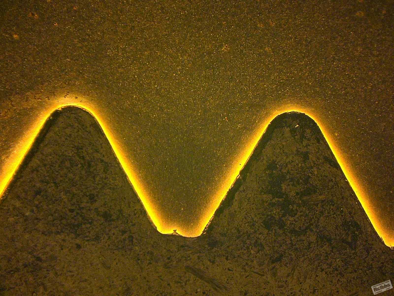

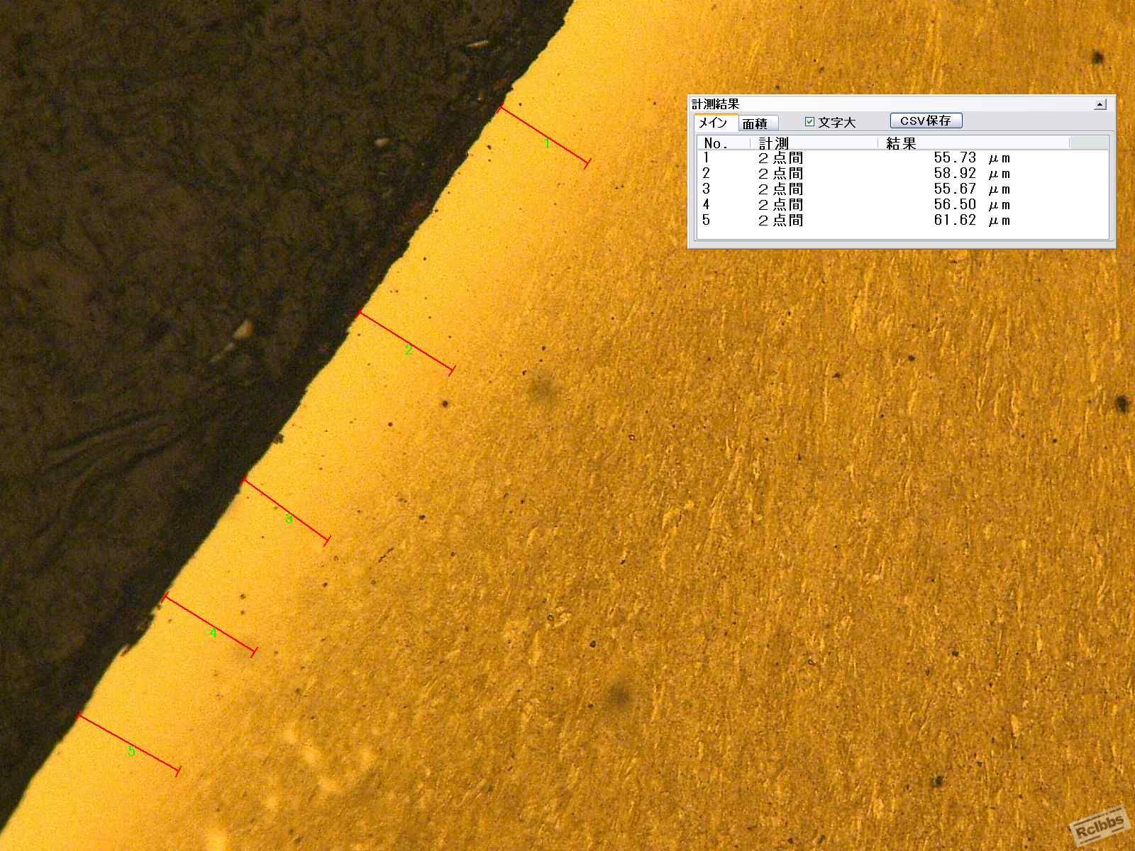

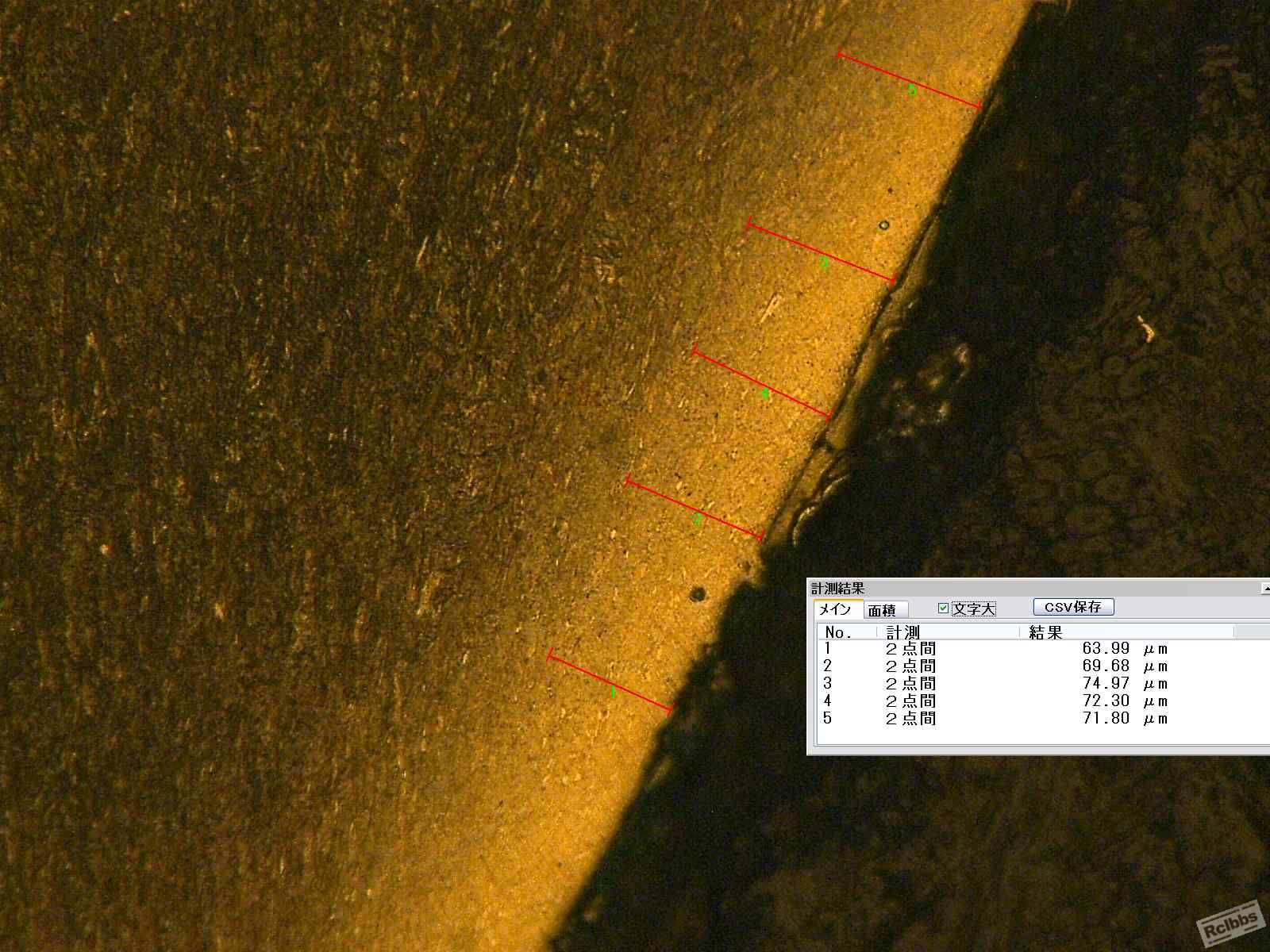

  新开发一家高强度螺栓供应商,对厂家提交的试制品做检查,其中,脱碳层是检查项目之一,附件图片是我们的检查金相照片,我们判定这是全脱碳层,但厂家认为不是。为了稳妥起见,我们又做了SEM检查,镀锌层、脱碳层和基体组织界限明显。

脱碳层照片上传,采用了一般腐蚀和过腐蚀(增加衬度),100X和500X,请论坛高手给予评价!

我们是用4%硝酸酒精腐蚀,由于我们的显微镜不是专业的金相显微镜(当然是在我来这家公司前买的,要我买肯定是蔡司、莱卡和欧林巴斯之间选择),打出的灯光偏黄,为显示衬度,其中一张照片采用了过腐蚀;
脱碳层距离表面距离是~60μm;
