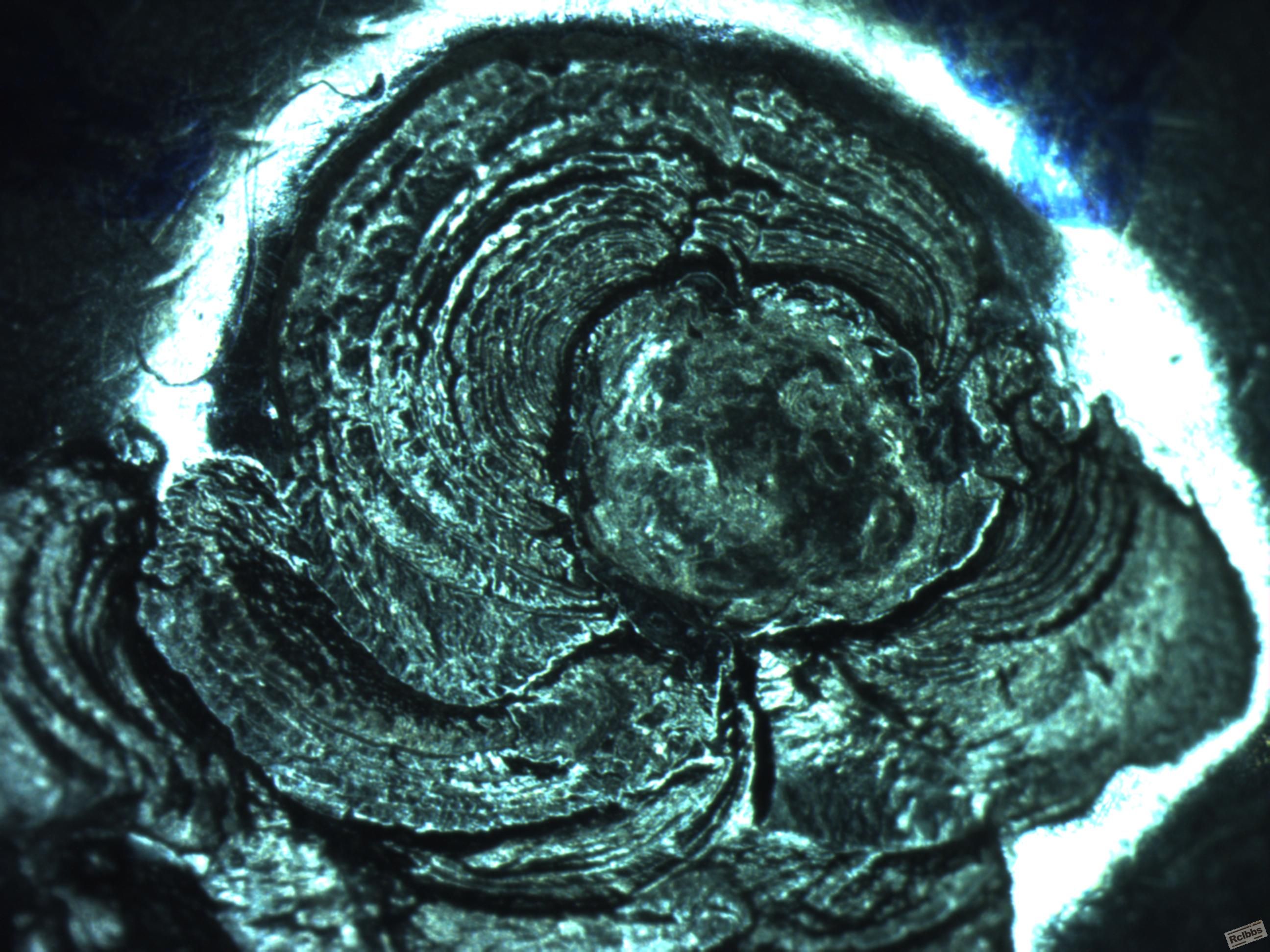

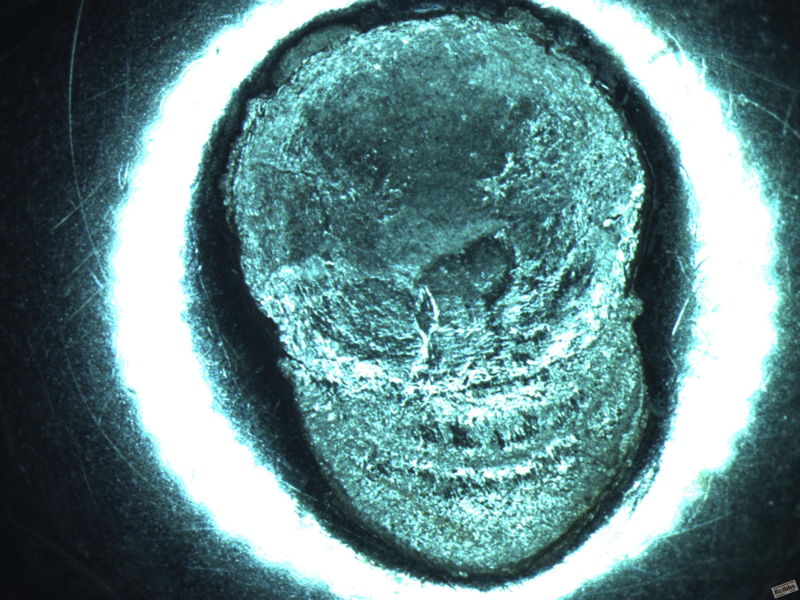

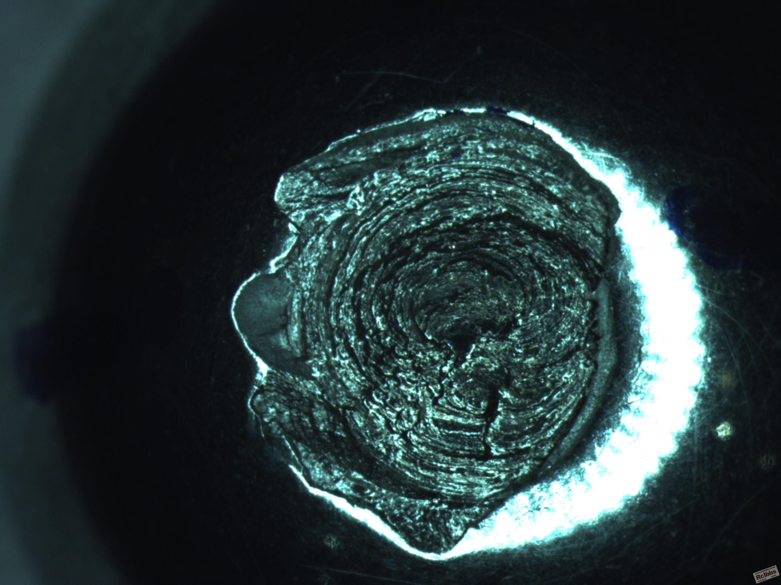

台架试验,20多小时,50多小时,120多小时,分别出现单粒钢球失效。大家看看,能看出什么原因吗,材料是日本大同的,材质没问题,表面硬度64.9,心部硬度64.1
50小时
50小时
20小时
20小时
120小时
120小时

哈哈,没人理我啊,谁发表个看法讨论一下啊

看不懂,不敢瞎说。是什么照片,像是卫星云图。

一粒钢球只有一个剥落点吗?建议那一个做一下冷酸洗,先看一下是在钢球的哪个部位剥落的。

以前也出过类似的问题,是一另一厂家的钢球,酸洗后也看不出什么规律,极点,靠近极点,赤道偏上都有。都是一粒钢球的一点发生剥落。

和压装的间隙是否有关系?

是不是压装时轴承倾斜对钢球表面造成潜在损伤?

小师傅啊你第三张图怎么好像个骷髅头啊!
多大直径的钢球啊?

这个轴承在打开的时候能看到损伤吗  损伤的方向是一个还是多个?
每个钢球都有还是单个的有 总之能找到规律吗?
有没有对轴承的内外圈及保持架检测过 是否有尺寸方面的问题或者......
