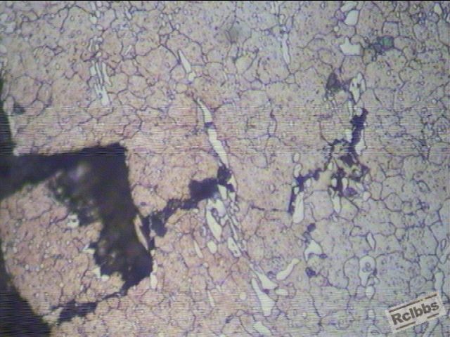

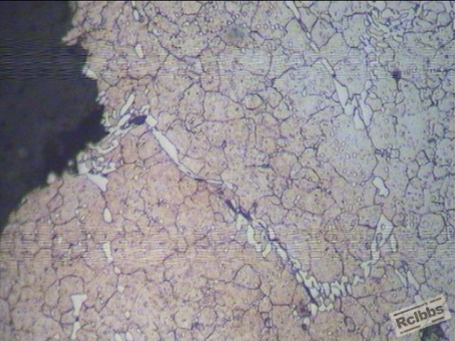

客户来料SKD11材料淬火回火后使用约6个月后出现开裂。以下组织请各位师傅帮忙分析?
断裂部位400X-2
断裂部位400X-2

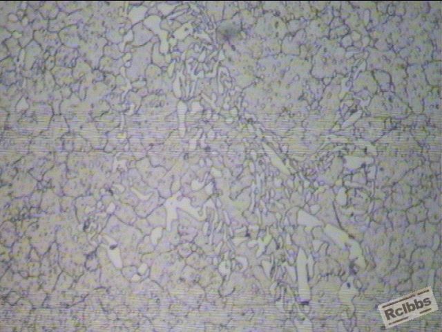

心部400倍
心部400倍
 楼主| 发表于 2014-7-10 11:28:52 | 显示全部楼层
上面2张图片为开裂部位400倍照片,下面一张为心部400倍照片。

上传个100X的照片。
客户来料?锻造是 谁做的?你们之做了个热处理?
发表于 2014-7-10 16:12:15 | 显示全部楼层
样品在你手中,请确认开裂是否沿网状碳化物边缘开裂?来料是否碳化物成网严重?如果是,锻造效果不好啊。
签到天数: 62 天
发表于 2014-7-17 08:24:58 | 显示全部楼层
1.热处理回火不充分。
2.共晶碳化物分布不好。

发表于 2014-7-19 12:11:24 | 显示全部楼层
lijin 发表于 2014-7-19 11:52
是客户的来料模具,使用中开裂了,材料具体细节不明啊!
我们只是代做热处理加工啊。
锻造有问题,碳化物分布不好。
热处理回火不充分(可以通过晶界的清晰程度判定)

发表于 2016-1-21 16:23:25 | 显示全部楼层
裂紋沿晶界面延伸,有明顯屬於熱處理的問題,三次回火是否充分消除應力,充分的話,甩給客戶一大巴掌,鍛造加工怎麼加工的,塊狀共晶C化物如此地不均勻,還來找我們!!
    綜上,來料問題,退貨!
