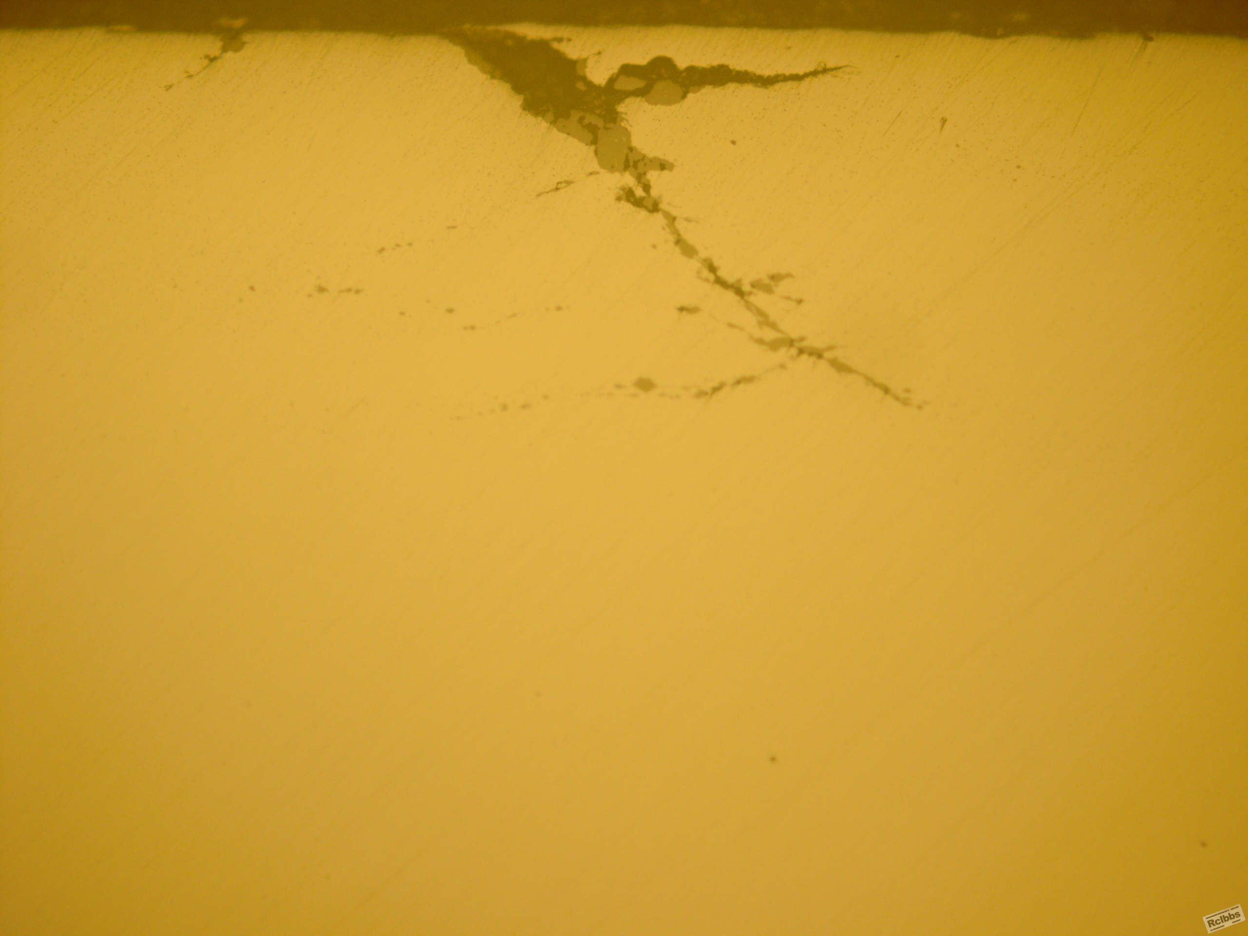

[求助] 帮忙看看这是起皮还是裂纹
发表于 2014-7-10 16:21:04 | 显示全部楼层 |阅读模式
发表于 2014-7-10 17:05:43 | 显示全部楼层
裂纹~~~~~~~~~~~~~~~~~~~~~~~~~~~

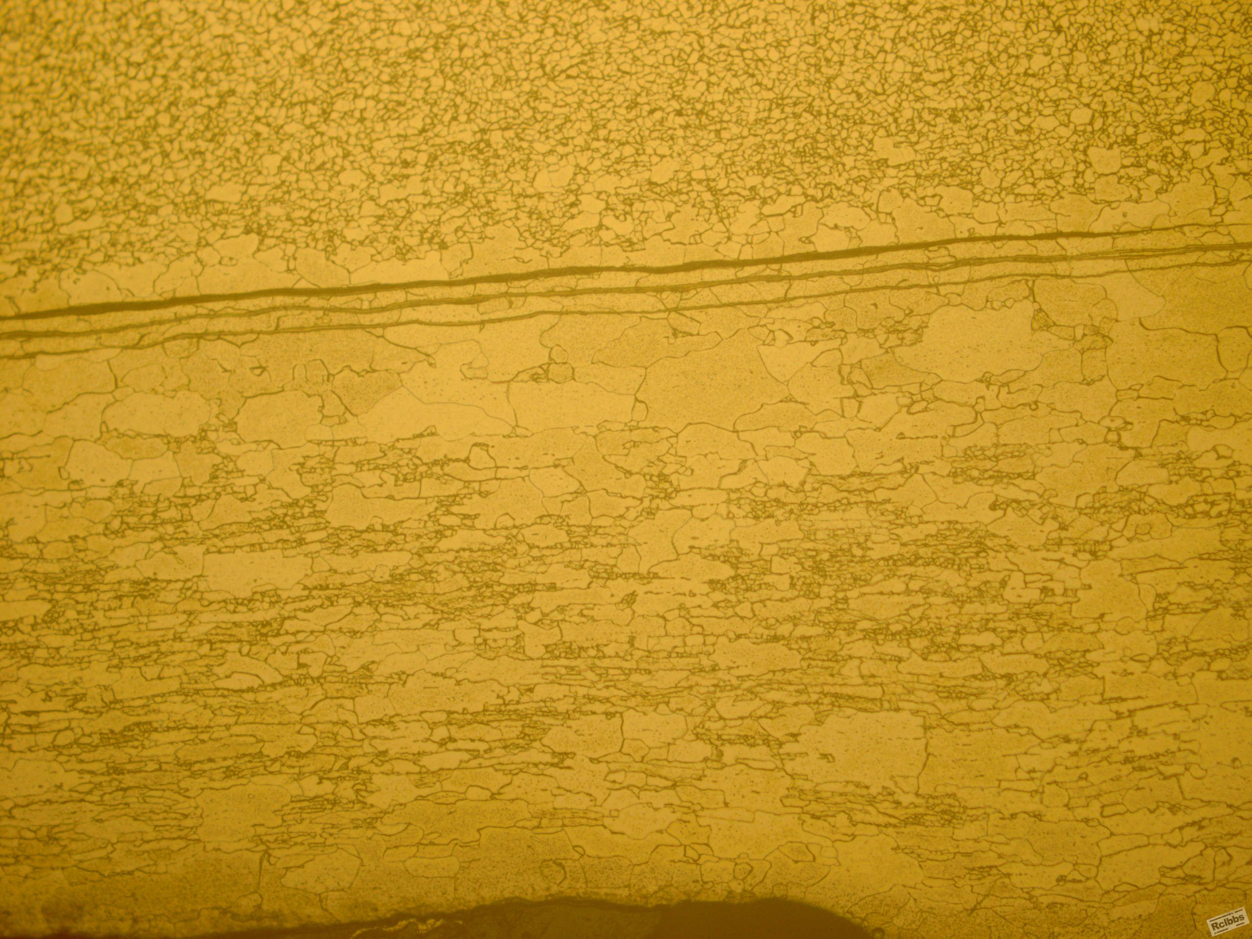

发表于 2014-7-11 11:22:56 | 显示全部楼层
何不再传一张侵蚀后的照片?
发表于 2014-7-11 15:05:17 | 显示全部楼层
lz何为第一张只传抛光态,而第二张不传抛光态

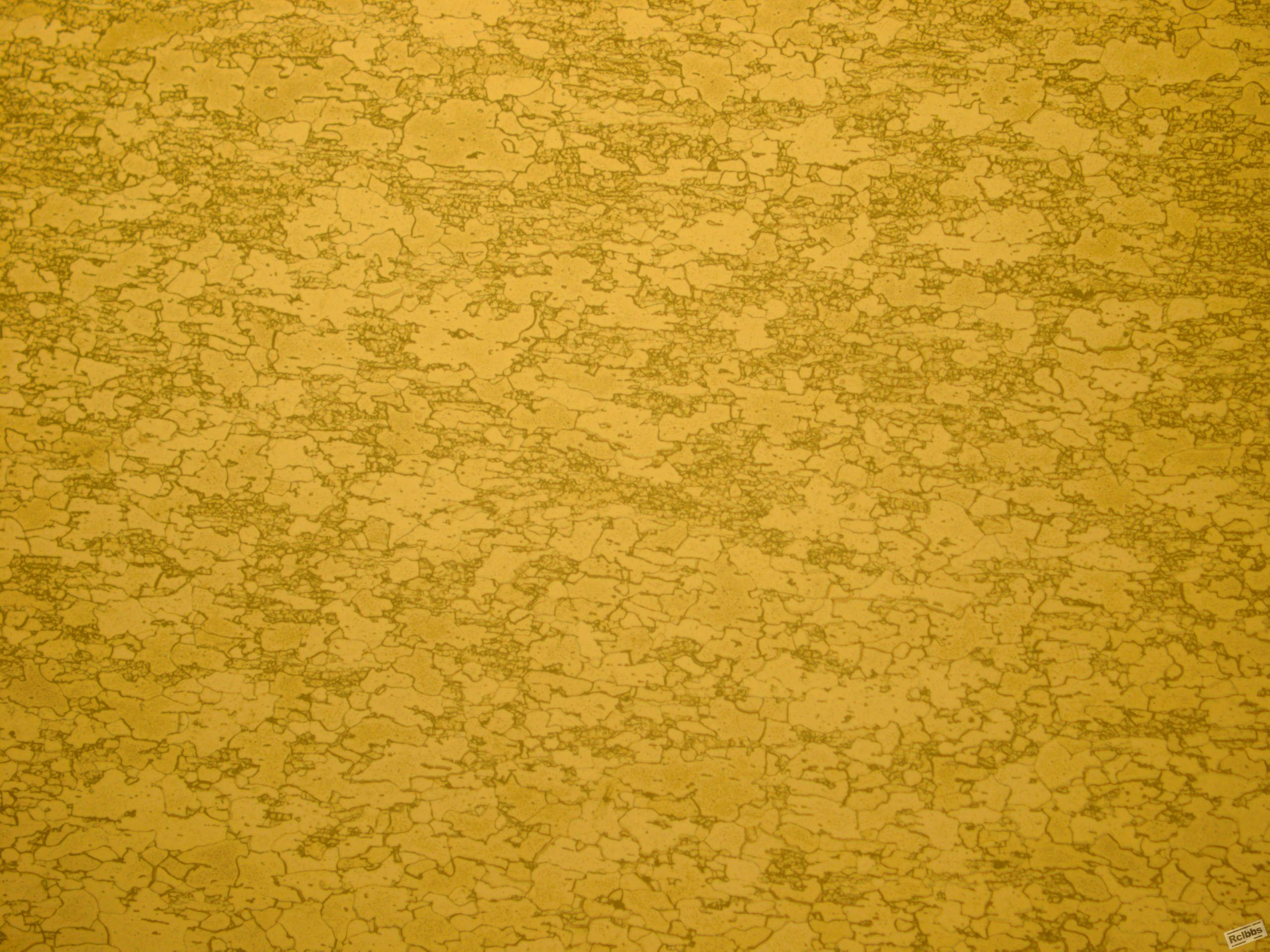

 楼主| 发表于 2014-7-11 17:20:37 | 显示全部楼层
西渡高速钢 发表于 2014-7-11 11:22
何不再传一张侵蚀后的照片?
先看看这个吧属于组织中哪种现象
200倍
200倍
 楼主| 发表于 2014-7-11 17:22:07 | 显示全部楼层
第二张的抛光态是长条夹杂物,腐蚀后就是这样子

二丫头,请说说“起皮”的定义---------------------------------
签到天数: 288 天
发表于 2014-7-11 21:58:38 | 显示全部楼层
第一张图为裂纹,是钢材拉拔时出现起皮压入导致,如果腐蚀很可能会是脱碳。第二张图就不清楚了,貌似带状没有很好恢复!
签到天数: 275 天
发表于 2014-7-12 10:25:42 | 显示全部楼层
二丫头 发表于 2014-7-11 17:20
先看看这个吧属于组织中哪种现象
从图片看晶粒大小不均匀,存在混晶现象
 楼主| 发表于 2014-7-12 11:47:31 | 显示全部楼层
flyinskyzdq 发表于 2014-7-12 10:25
从图片看晶粒大小不均匀,存在混晶现象

liusx0900766 发表于 2014-7-11 21:58
第一张图为裂纹,是钢材拉拔时出现起皮压入导致,如果腐蚀很可能会是脱碳。第二张图就不清楚了,貌似带状没 ...
嗯谢谢我是新手对组织这方面知识不是很懂以后多交谈

发表于 2014-7-12 13:48:07 | 显示全部楼层
第一张图腐蚀后看看,也可能是夹杂物……
签到天数: 288 天
发表于 2014-7-12 21:39:41 | 显示全部楼层
不用客气,一般拉拔产生裂纹与表面成30度左右角度,会有明显脱碳出现!
签到天数: 608 天
发表于 2014-7-13 08:22:33 | 显示全部楼层
先看看这个吧属于组织中哪种现象
将一个问题单独发帖讨论比较好,不要一个贴带两个甚至更多的问题。否则,回帖者不知回答哪个主题,读贴者则会更是一头雾水。
发表于 2014-7-13 13:12:08 | 显示全部楼层
二丫头 发表于 2014-7-10 17:57
麻烦再给看看这是组织中的哪种现象
下半部分好像是表面脱碳。
