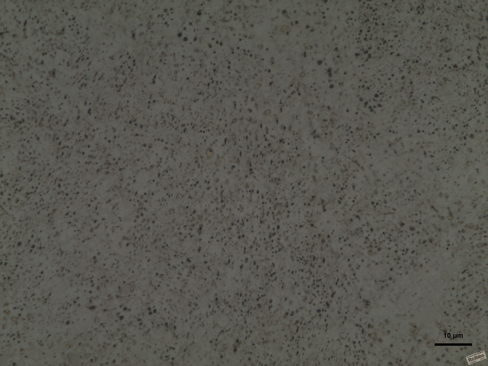

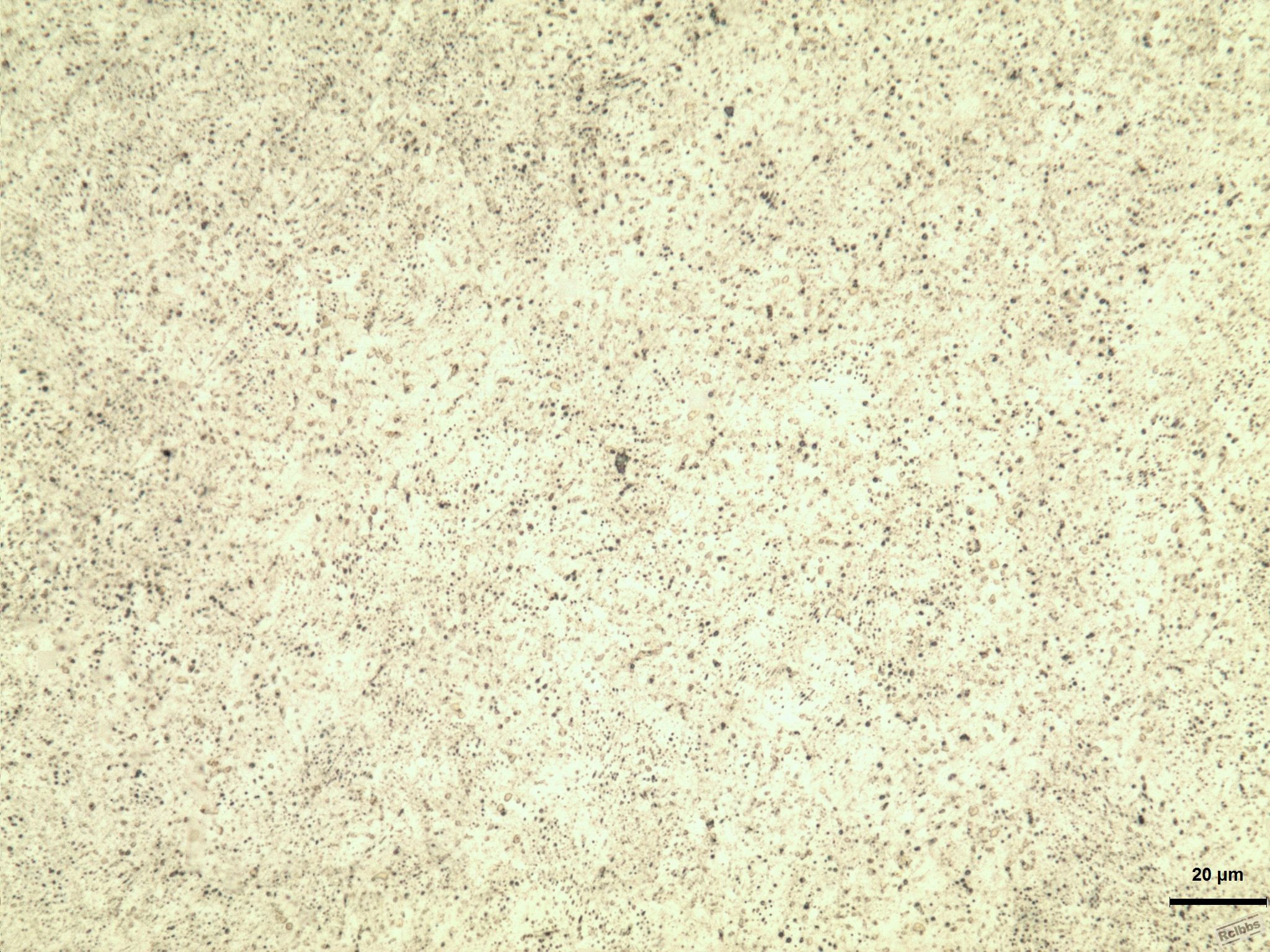

材料65Mn  840℃油淬(油温88℃) 腐蚀剂:4%苦味酸酒精溶液
500X
1000X

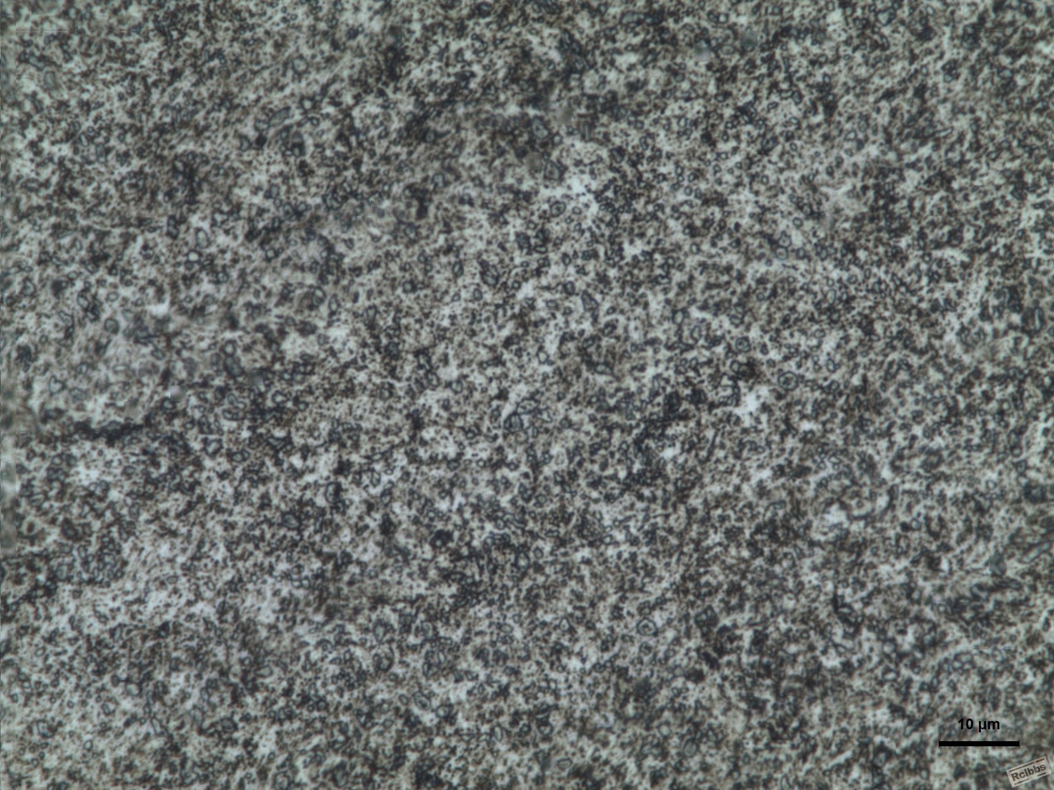

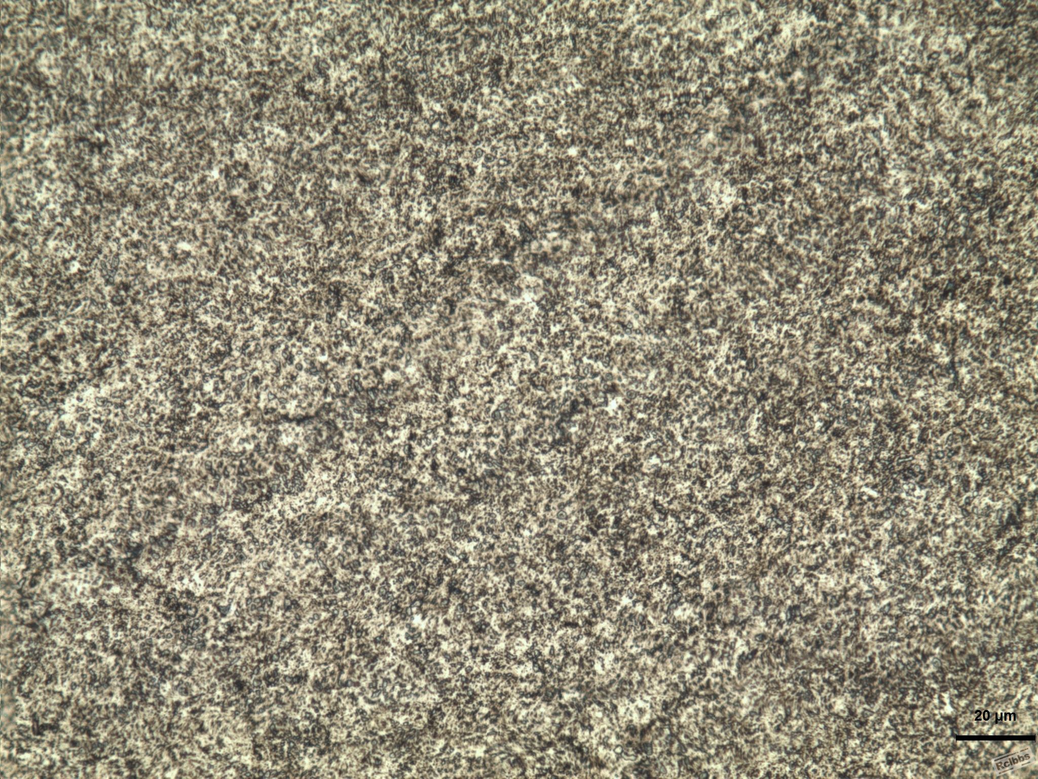

做以上热处理后,再进行430℃井式回火4小时
500X
1000X
备注:材料为外径254mm,厚度1.8mm圆锯片。请大家讨论指点下金相组织。
发表于 2014-7-14 22:53:12 | 显示全部楼层
淬火后得到的是淬火马氏体,回火后得到的是回火马氏体。

发表于 2014-7-29 17:28:21 | 显示全部楼层
4%硝酸酒精溶液更好看,4%苦味酸不是很适合看组织,看看不完整晶粒度及组织粗细还可以吧?3、4张应为回火屈氏体,感觉组织均匀。

发表于 2014-7-30 14:59:14 | 显示全部楼层
本人倒是没看出来是回火屈氏体来,倒有点球化退火,请各位指点

发表于 2014-7-30 16:09:21 | 显示全部楼层
这几张照片上确定没有水迹吗?

发表于 2014-8-6 10:13:42 | 显示全部楼层
个人感觉脱碳较明显,看不出具体的组织
发表于 2014-9-3 14:23:47 | 显示全部楼层
那么多的小黑点,制样质量差了点

发表于 2014-9-3 21:31:20 | 显示全部楼层
只看到了碳化物,看不到马氏体。
