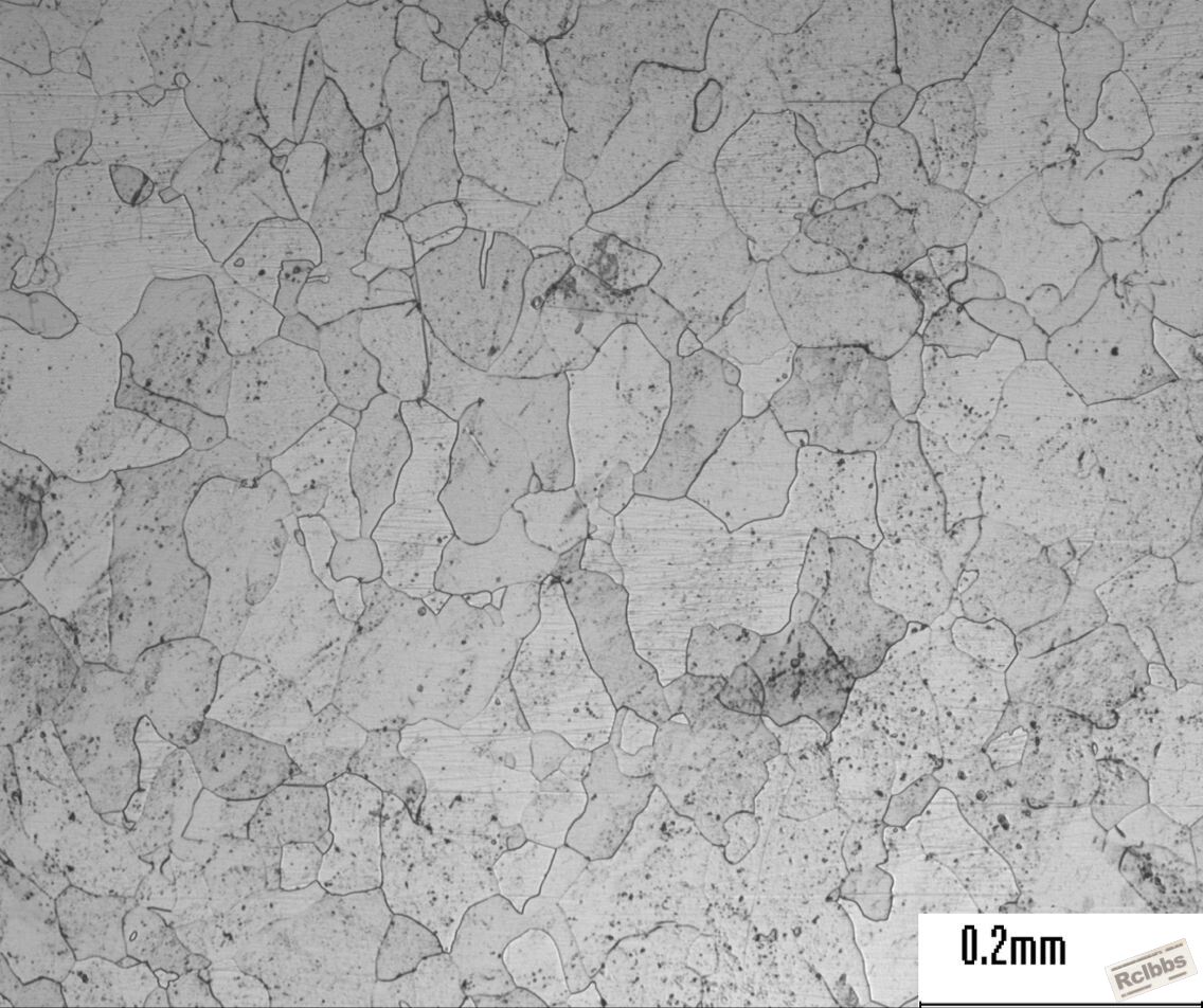

各位专家,请帮忙精确测量一下下图样的晶粒度级别数和平均截距,谢谢了!----------

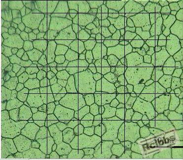

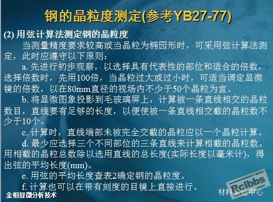

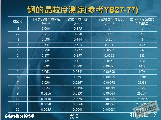

把图放在word或excel中,按所示方法测量,动动手数数算算吧

谢谢,我用三圆截点法做的。我做的结果晶粒度是5.23  截距是52.13μm。不知道对不对,请各位专家指正。

用轮廓法测量    最准确
