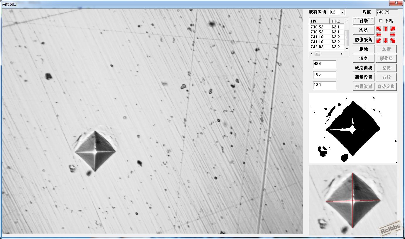

我正在做的自动测量系统,其实自动测量就是把硬度计的平台换成自动扫描台就可以了,准不准关键还是看测量软件自动识别压痕时计算硬度的稳定性,我做实验时的硬度计调的不太好,因为你要在比较差的情况下做实验才行。扫描台的移动精度一般能达到要求,如果要求移动精度高还可以加装光栅,不过成本就高了。
界面上的几个小框是为了调试程序时看内部参数,以后会去掉。

测量的速度快吗?
自动测量就是消除了人为的误差,但是由于软件和试样平整度的关系还会有误差的对吧 ? 软件测量不稳定测量结果还是不会准的,我打算买一台进口的硬度计,不知道该买哪一种,自动和手动的哪个好呢
