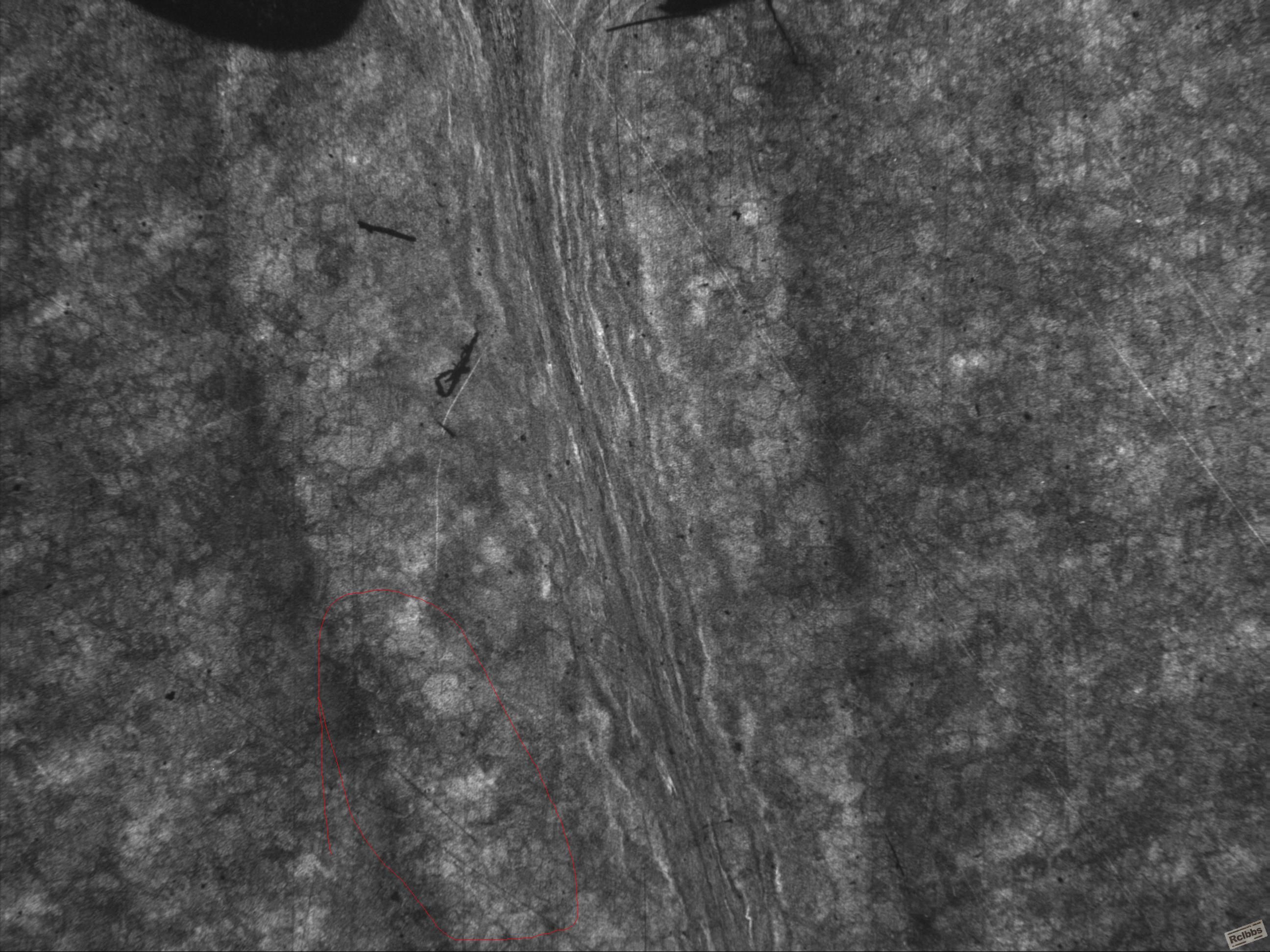

22222.JPG 焊接热影响是怎么控制的?为什么每次开焊都在焊接热影响区附近开裂?有什么办法解决呢

什么材料?焊接方式?在什么时候开裂?焊后?热处理?工作中?多数情况可以减小热入量,焊前对材料进行预热降低温度梯度造成的应力,焊后做个消应力退火之类,一般而言HAZ区受热晶粒粗大韧性损失很厉害!
发表于 2014-7-22 08:21:17 | 显示全部楼层
另外可否上图,开焊位置是否呈光亮面或者很整齐,虚焊就是看似在HAZ开裂,但是熔敷金属与母材并未结合,就是没焊透!

开焊一般都在热影响区附近,热影响区附近的组织非常粗大,我们用的是闪光对焊机

同种材料焊接的,这个材料是类似模具钢,高合金元素,焊接是在热处理淬火回火之后,工件淬火温度非常高,已经是严重过热了。。。。。。设备是闪光对焊机,都是调好参数机器自动焊接的,

那需要做的就是焊前预热和焊后热处理了,这样可以改善焊缝的组织。
从理论上讲,焊后最薄弱的地方就是热影响区,如果说焊后从焊缝断开,反而说明焊接不成功。

焊接热影响区一般强度最低,所以断裂和开裂一般在这个区域出现。
减少开裂一般常用手段为降低应力,但还要注意在焊接后熔融区冷却时间要留一定时间再搬动工件,高温时焊接区强度很低,受力很容易开裂,这点容易被忽视。
发表于 2014-7-24 14:48:45 | 显示全部楼层
焊接时产生大量是热,影响焊缝两侧的母材,使其组织状态发生变化,因而导致其性能变差。控制热影响区主要是考虑焊接线能量,焊接线能量又取决于你的焊接速度,焊接电流、电压等。热影响区是可以通过热处理来改善一下它的性能的,比如焊后退火、回火等。

具体的工艺要看你的材料及材料使用的工况,你不能只靠热处理来改善热影响区的组织性能,你要很好的控制焊接过程,尽量降低焊接热量,不要使热影响区组织过于粗大。
