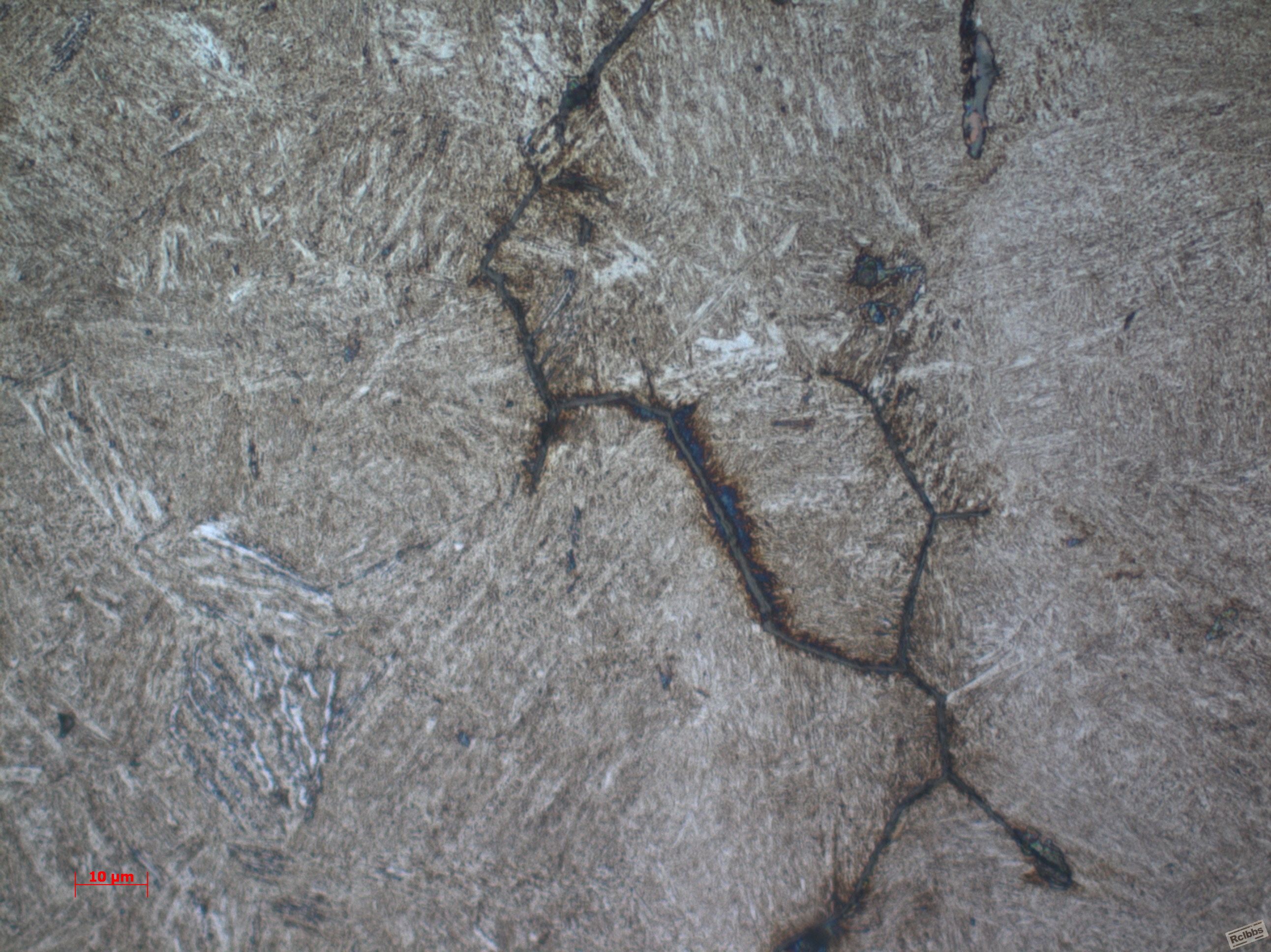

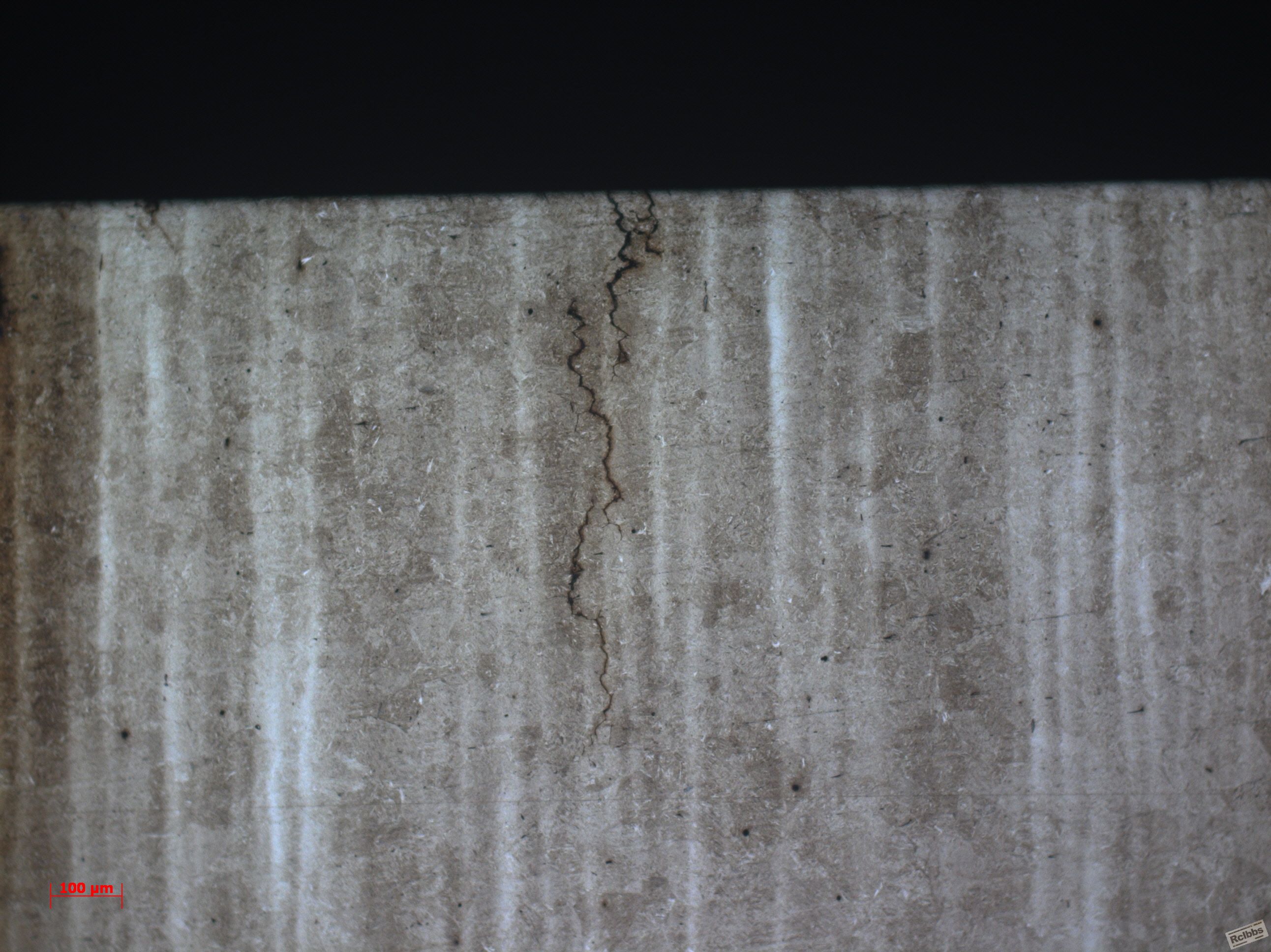

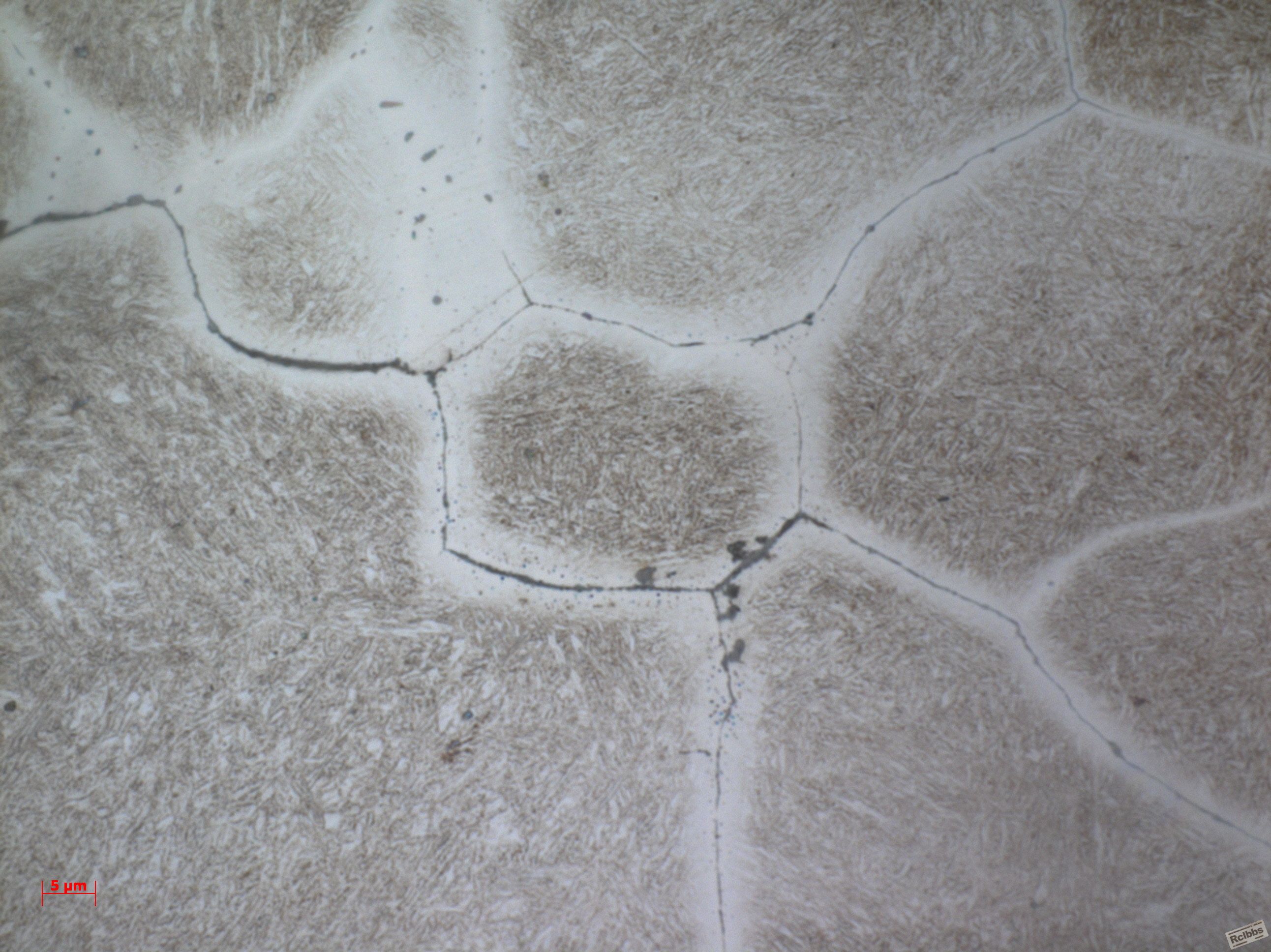

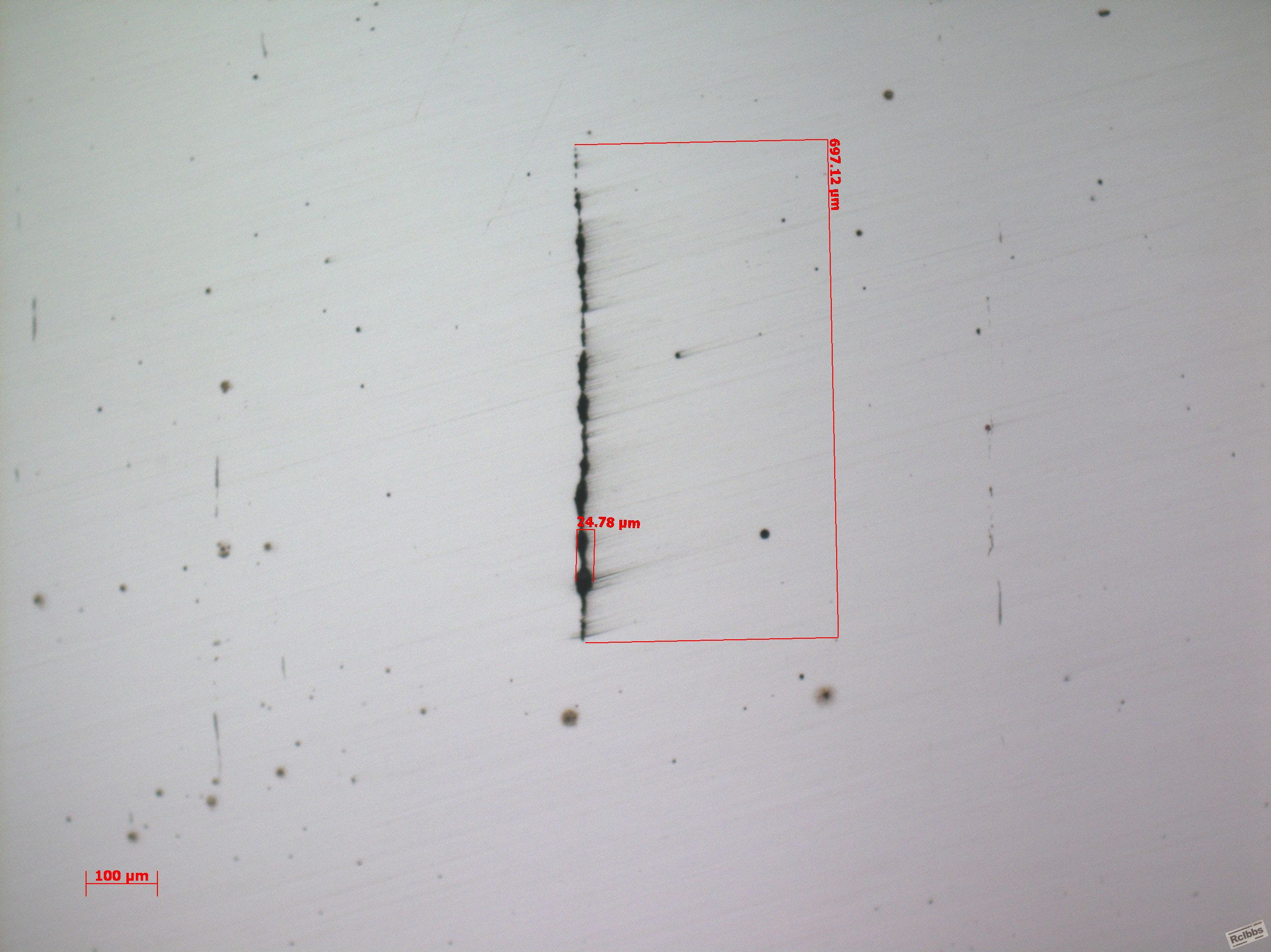

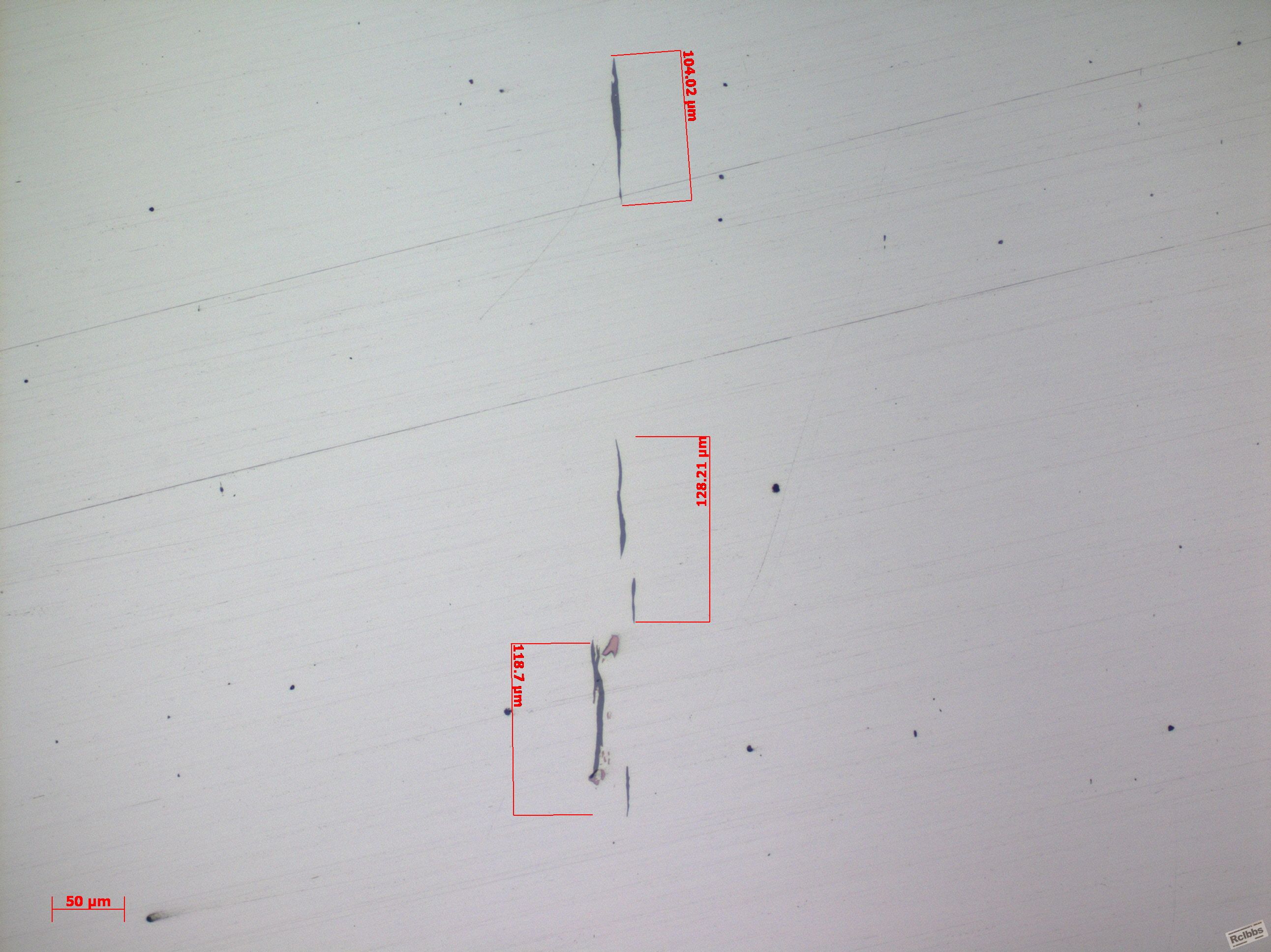

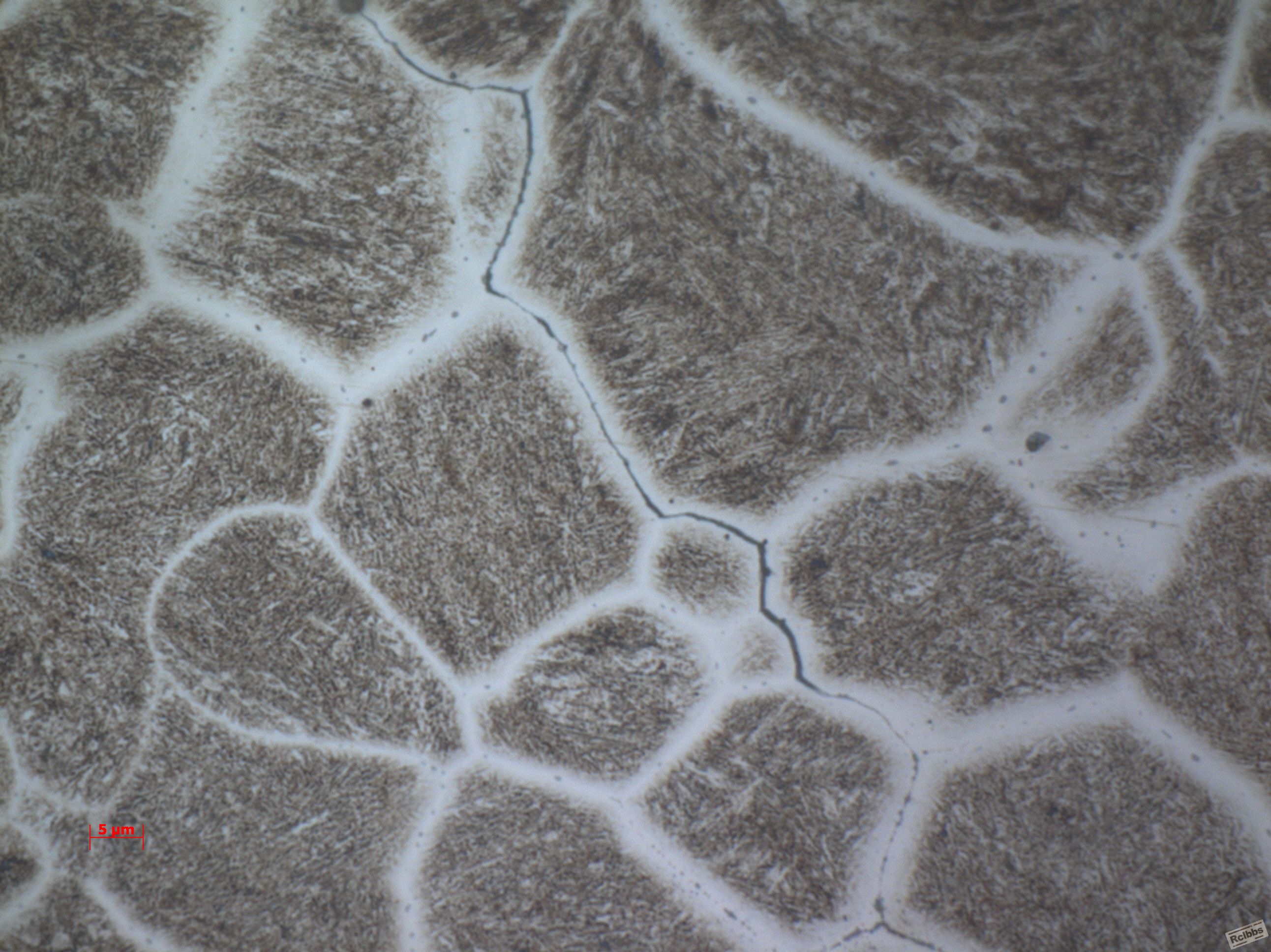

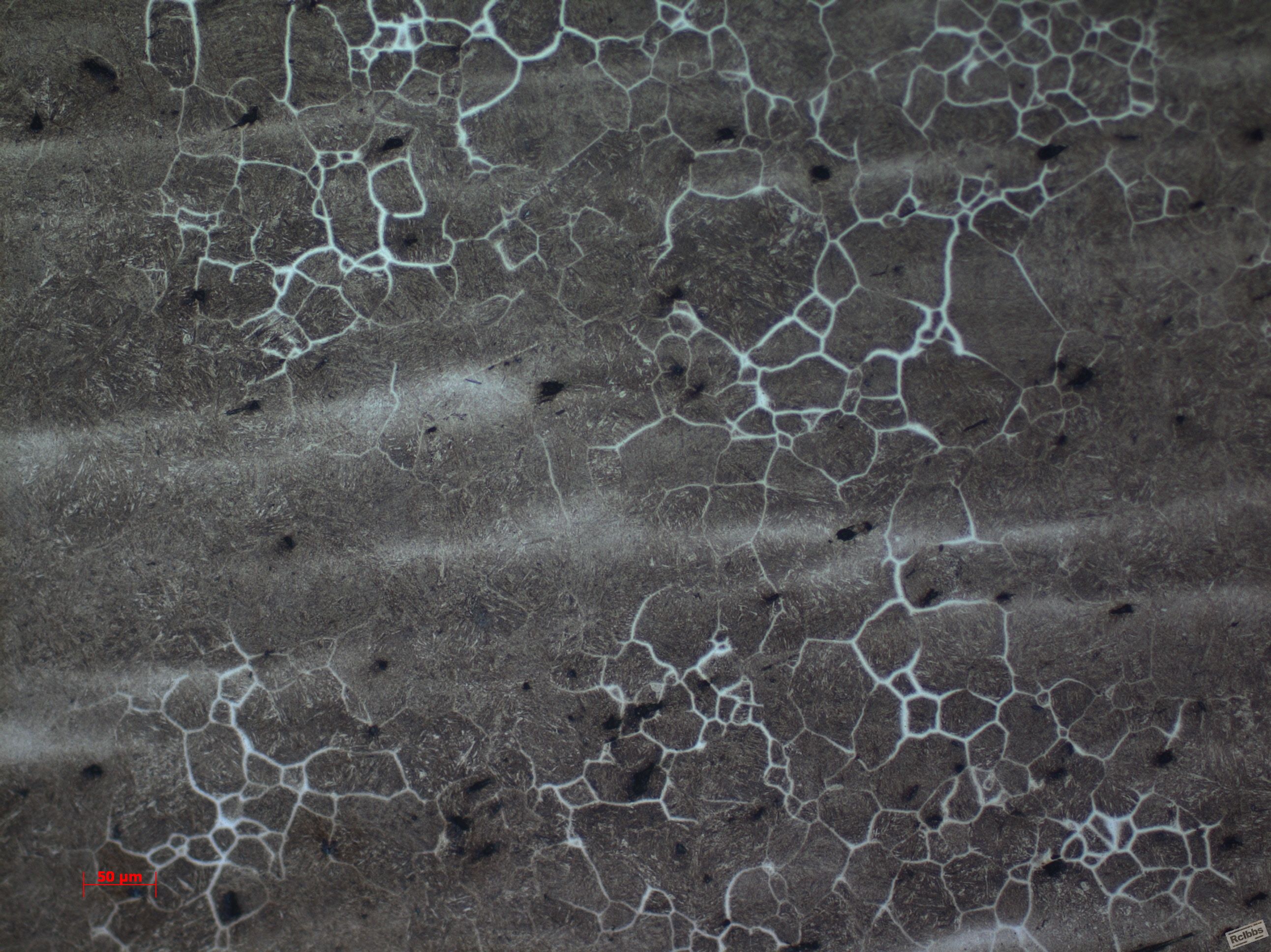

    最近做了一批42CrMo调质开裂的失效分析,调质尺寸为40*35mm,调质温度860,回火温度530,调质完侧面开裂,外表面裂纹显示沿晶开裂(如图1),裂纹附近脱碳(如图2),裂纹内存在氧化铁皮(如图3),截取横截面,裂纹宏观形貌如图4,裂纹前沿仍沿晶开裂,裂纹内存在氧化铁皮(如图5),调质组织不太好,为上B+F+S。个人认为是原材料轧制时温度过高,晶界过烧,裂纹在调质时扩大。各位老师帮忙分析下原因~
图1 沿晶裂纹
图1  沿晶裂纹
图1  外表面裂纹形貌
图2 裂纹附近脱碳
图2 裂纹附近脱碳
图2 裂纹附近脱碳
图3 裂纹内氧化铁皮
图3 裂纹内氧化铁皮
图3 裂纹内氧化铁皮
图4 裂纹宏观形貌
图4 裂纹宏观形貌
图4 横截面裂纹宏观形貌
图5 裂纹内氧化铁皮
图5 裂纹内氧化铁皮
图5 裂纹内氧化铁皮

匡匡FIGHT 发表于 2014-7-30 08:58
白色裂纹是外表面的,版主这是淬火裂纹吗?
肯定不是单纯的淬火裂纹,这种非常规则的沿晶裂纹一定有什么诱发因素,需要你去探索,比如为什么沿晶界形成如此规则的白色组织?白色组织是否是脱碳层?还是其他什么组织?

晶界白色区域不一定是脱碳。

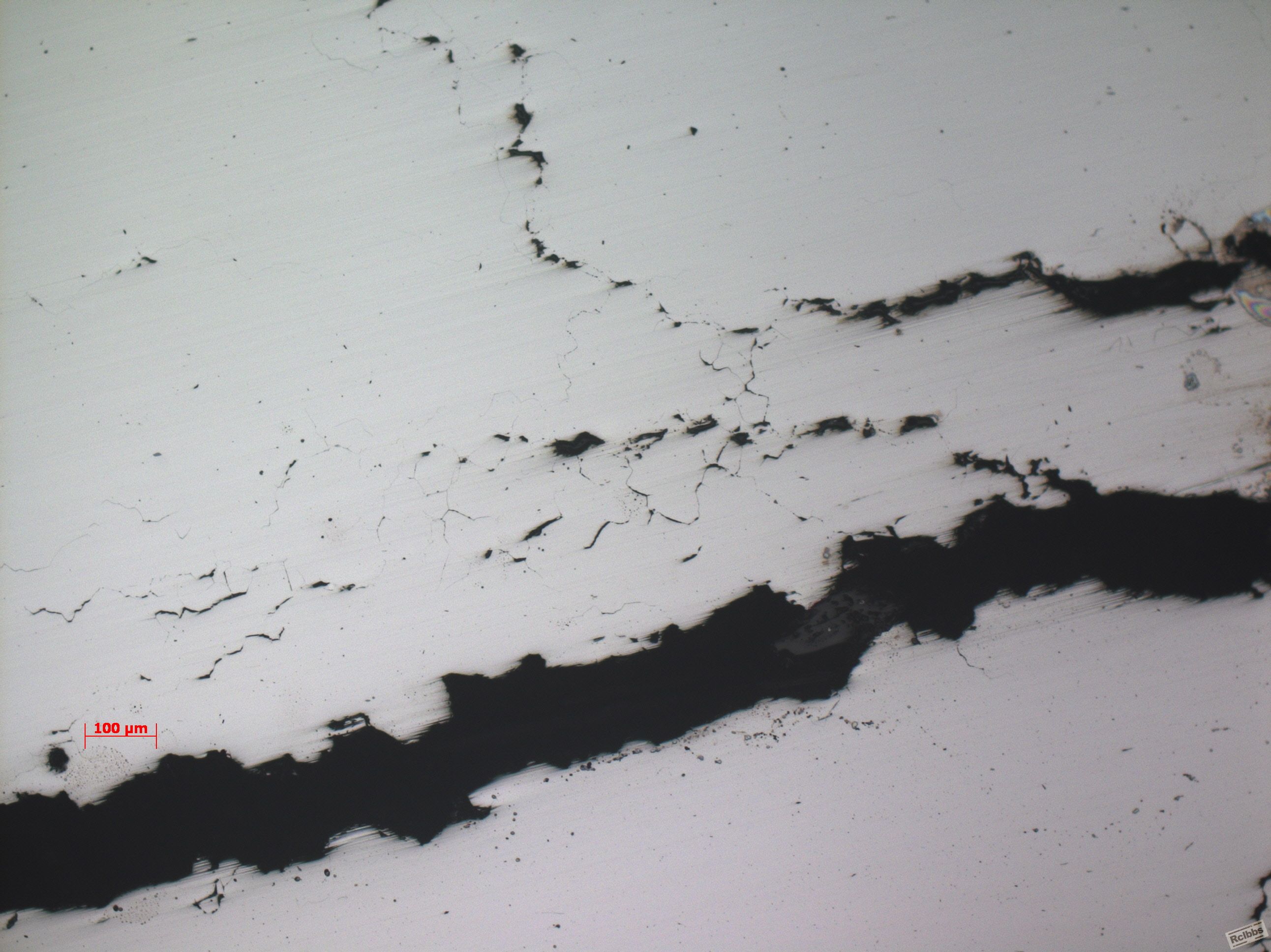

发表于 2014-7-30 10:51:56 | 显示全部楼层

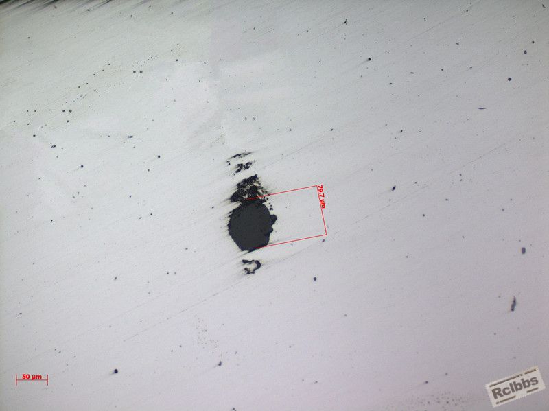

是否有非金属夹杂,也可能是原因之一。
 楼主| 发表于 2014-7-30 11:07:35 | 显示全部楼层
wylwyl1 发表于 2014-7-30 10:51
是否有非金属夹杂,也可能是原因之一。
有的,夹杂物A1.5;B0;C2.5s;D0;Ds3级

  不是脱碳,还可能是什么?
 楼主| 发表于 2014-7-30 11:10:34 | 显示全部楼层
gtn1314 发表于 2014-7-30 09:42
肯定不是单纯的淬火裂纹,这种非常规则的沿晶裂纹一定有什么诱发因素,需要你去探索,比如为什么沿晶界形 ...
  白色组织不是脱碳,还可能会是什么?放大后就看到白色的一片
      1500倍的

发表于 2014-7-30 11:54:16 | 显示全部楼层
图4显示裂纹不连续,是否可以证明楼主说的“裂纹在调质时扩大”,即原始材料中可能存在细小的裂纹源呢?

发表于 2014-7-30 18:25:19 | 显示全部楼层
查一下S、P含量,个人认为出现S、P偏析,非金属夹杂物有点多!

发表于 2014-7-30 21:16:28 | 显示全部楼层
      1500倍的
1、1500X倍下也看不到铁素体的晶界,不离奇吗?
2、裂纹附近有脱碳,但裂纹两侧呢??
3、放张实物图看看
