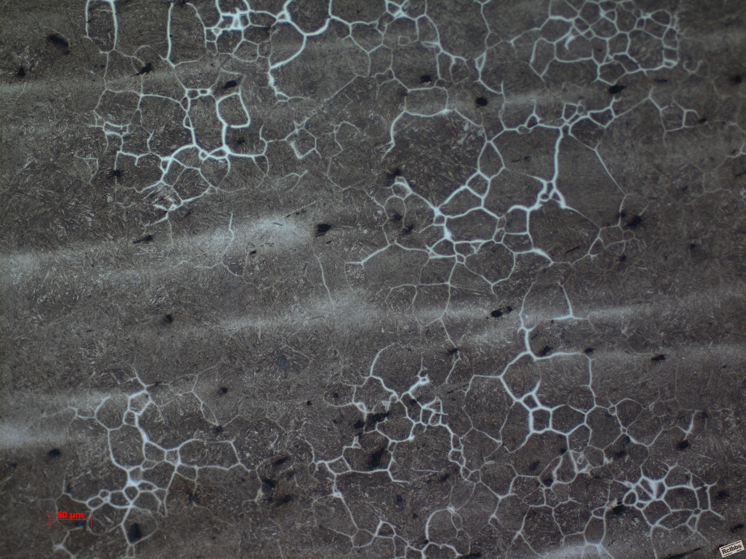

最近在学习用饱和苦味酸腐蚀晶界,对于45钢锻造后的试样进行腐蚀,晶界不是黑色的线而是较粗的白亮色,这是什么原因呢?

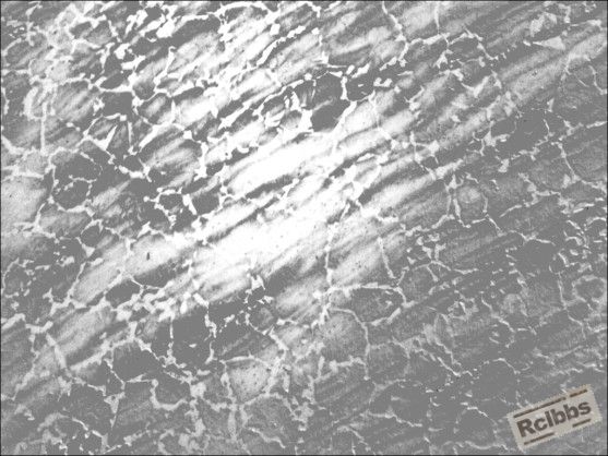

100x 10%硝酸+10%硫酸混合液
100x 10%硝酸+10%硫酸混合液
这是用 10%硝酸+10%硫酸混合液腐蚀的,和上图是同一个试样。

这个试样最开始我是用来检查是否过烧或过热的,所以用的10%硝酸+10%硫酸溶液腐蚀,当时看到的情况如图2所示,资料显示晶界呈白色是过热,但是就这个试样腐蚀出来了白色晶界,所以我也不确定是否过热了。这次在学习用苦味酸腐蚀晶界,我就把这个试样拿出来用苦味酸腐蚀了,情况如第一张图所示。我主要是想问这白色较粗晶界(相对于调质后试样的晶界来说)是网状铁素体的原因,还是试样过热了?另外,还想问一下硝酸硫酸溶液腐蚀出来怎么判定,大家有没有事例。

帮你解释一下吧,别纠结“白色晶界”了,那压根不是晶界而是网状铁素体,亦或称之为先共析铁素体 (proeutectoid ferrite):本意是低于共析成分的奥氏体,从高温慢冷下来之际,在发生共析相变
(共析转变)之前析出的铁素体。
至于你的试样为什会出现呢?锻后缓慢冷却~~~做个正火就可以了解决
该试样无所谓过热还是过烧,属于锻后组织,多看资料是好,别生搬硬套,别钻牛角尖。。。

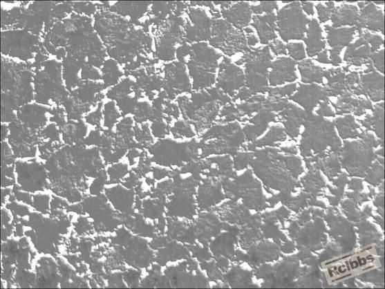

发表于 2014-8-6 08:37:44 | 显示全部楼层
我在补充下,你不能引用那张图,那图和你的不一样,它的晶界不是F,且很大区域晶界已经开始融化,属于混晶,你的没这样的迹象。

我在补充下,你不能引用那张图,那图和你的不一样,它的晶界不是F,且很大区域晶界已经开始融化,属于混晶, ...
嗯,我看了那个帖子,情况和我的不一样,谢谢提醒。
