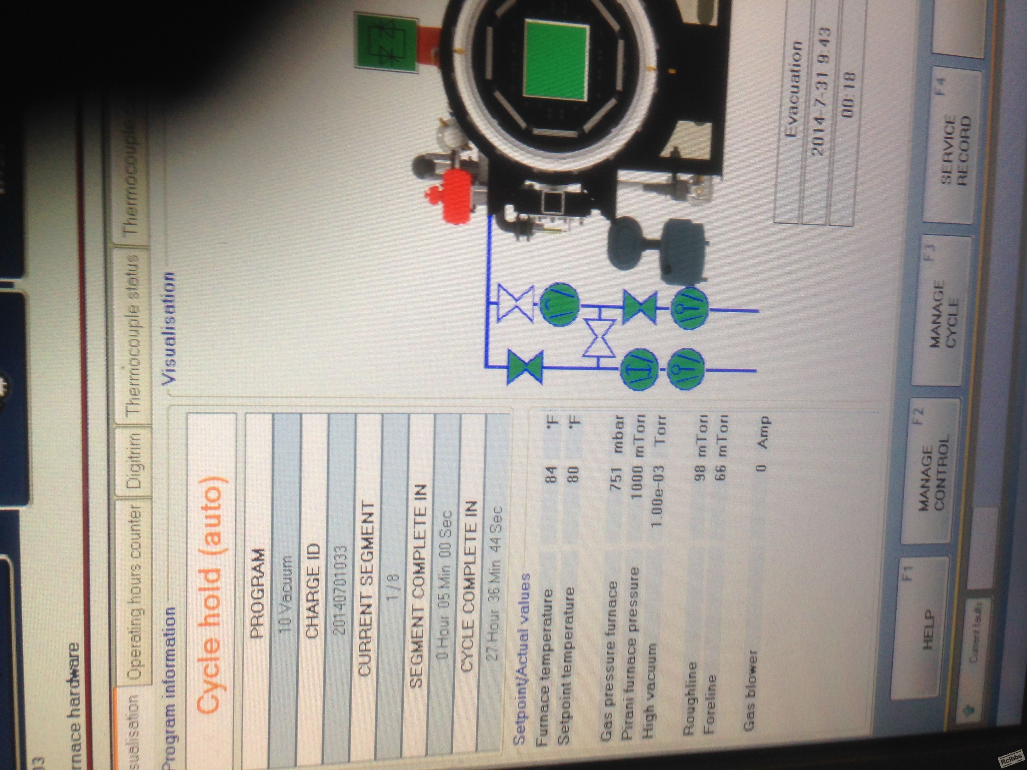

最近真空炉真空度一直抽不上去。表现为将机械泵、罗茨泵、扩散泵打开预热好后,启动程序循环,抽了一个小时左右真空度没什么变化。有朋友遇到过这种情况吗?

我今天做了一个测试粗抽阀哪里可以抽到100多豪托说明机械泵和罗茨泵没有问题,后续原因还在继续查。
