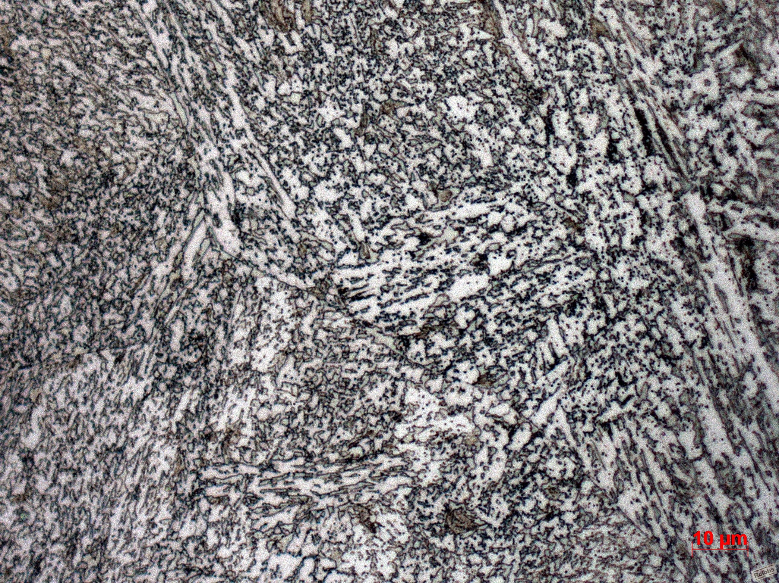

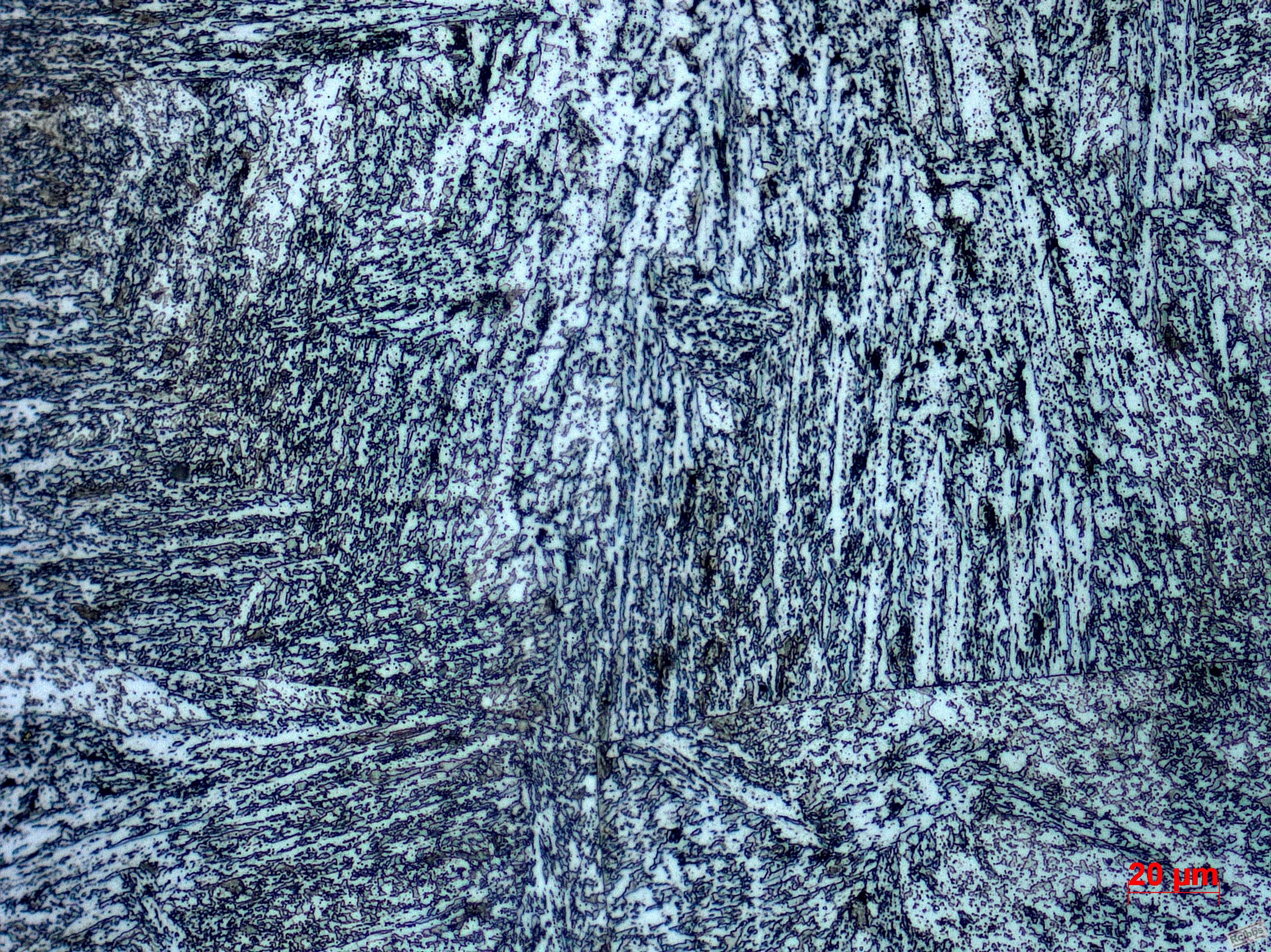

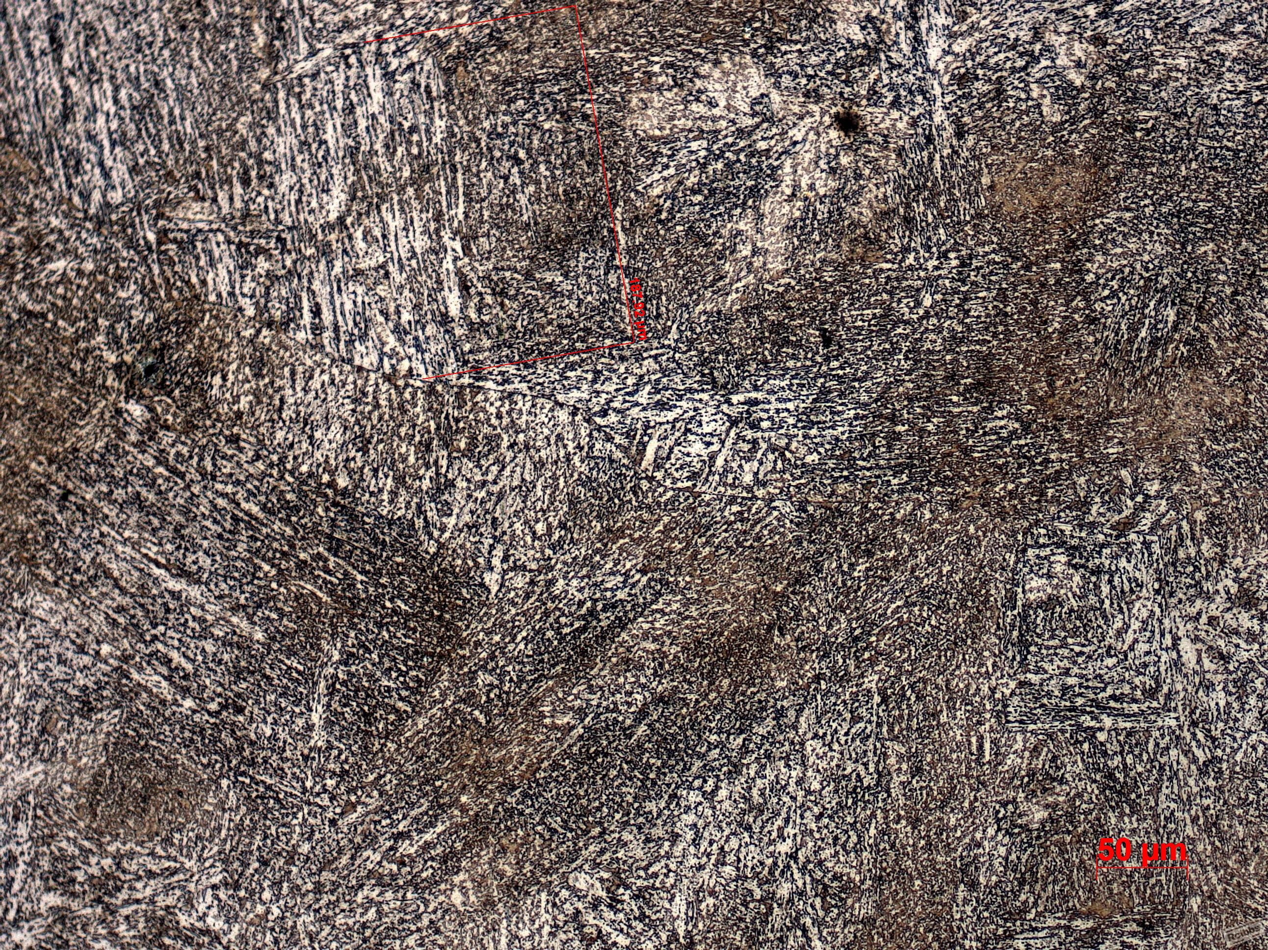

20140802-06-1000X-心部(大锻件).jpg 20140802-08-200X-心部(大锻件).jpg 20140802-07-500X-心部(大锻件).jpg
[attachimg]最近我们的产品有些问题,我们从源头开始查,我们的锻造控制出了一些问题,可能有些过热,我们用产品做了金相,图片如上,帮忙分析一下,是否有过热。另哪位大侠有锻件金相方面的资料,能否帮忙发一份,谢谢呀
问学 + 5 感谢上传!
签到天数: 222 天
 楼主| 发表于 2014-8-2 11:46:43 | 显示全部楼层
最后一张是重复的,不会删
签到天数: 30 天
发表于 2014-8-2 14:15:19 | 显示全部楼层
没有成分和锻造温度,
你的图片看起来像是有晶界裂纹,应该是锻造折叠吧,要是在表面的话就是折叠。
签到天数: 222 天
 楼主| 发表于 2014-8-2 14:29:28 | 显示全部楼层
哦,不是表面,是心部。是18CrNi3MoA。锻造温度未知,只知道终锻偏高,有990左右
签到天数: 67 天
发表于 2014-8-2 17:23:33 | 显示全部楼层
从新正火不能消除吗?
签到天数: 222 天
 楼主| 发表于 2014-8-3 12:17:24 | 显示全部楼层
wkee 发表于 2014-8-2 17:23
从新正火不能消除吗?
还没看正火后的组织,这应该算过热吧,普通正火可以消除吗?不是很懂
签到天数: 108 天
发表于 2014-8-3 13:35:52 | 显示全部楼层
啥牌号的材料,目测晶粒有点粗大。
签到天数: 67 天
发表于 2014-8-3 16:30:48 | 显示全部楼层
过热可以正火消除,这种材料锻造后没有后续热处理吗?

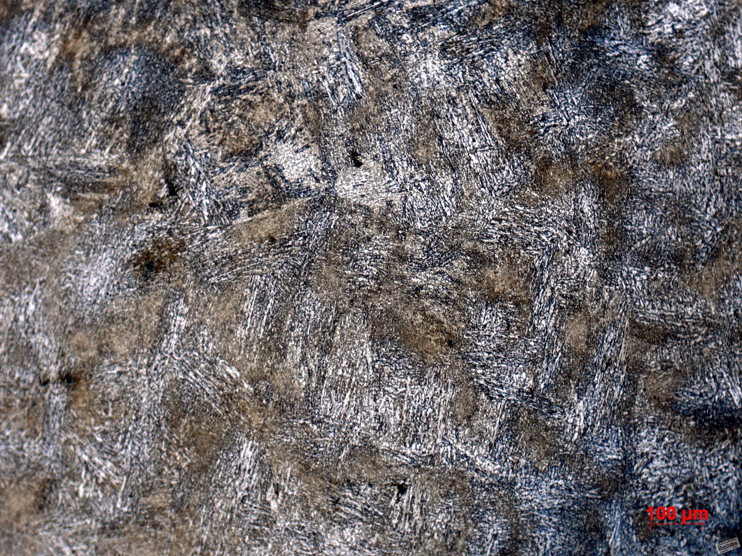

发表于 2014-8-3 16:33:37 | 显示全部楼层
什么材质?规格多大?从第四张图片看,锻造可能没锻透,像是铸态组织。
签到天数: 26 天
发表于 2014-8-3 20:11:58 | 显示全部楼层
锻造组织应该还可以吧,锻造后需要正火、高回改善组织的
签到天数: 49 天
发表于 2014-8-4 12:45:49 | 显示全部楼层
锻造变形不够!晶粒有点粗!
签到天数: 222 天
 楼主| 发表于 2014-8-4 14:26:20 | 显示全部楼层
刘武乐 发表于 2014-8-3 13:35
啥牌号的材料,目测晶粒有点粗大。
刘工,是18CrNi3MoA,帮忙分析一下,我还要做哪些工作,刚入行,不太懂
签到天数: 222 天
 楼主| 发表于 2014-8-4 14:28:02 | 显示全部楼层
竹林风 发表于 2014-8-4 12:45
锻造变形不够!晶粒有点粗!
这个变形不够是剪径,还是最终竖锤打的时候造成的呢?
签到天数: 222 天
 楼主| 发表于 2014-8-4 14:29:47 | 显示全部楼层
你好,是18CrNi3MoA,尺寸是大头160,小头80,长400左右。帮忙分析一下
签到天数: 222 天
 楼主| 发表于 2014-8-4 14:31:30 | 显示全部楼层
有的,有正火加高回,但是硬度降低较为困难。而且组织没看过,不知道细化效果怎样?
签到天数: 22 天
发表于 2014-8-4 14:59:44 | 显示全部楼层
晶粒好粗啊?过热了吧
发表于 2014-8-5 22:09:11 | 显示全部楼层
后续还有正火,问题不大
签到天数: 17 天
发表于 2014-8-6 07:02:12 | 显示全部楼层
锻造后金相看起来都是过热的,这个锻造比不够。你们可以用两次正火来消除
签到天数: 49 天
发表于 2014-8-6 09:26:10 | 显示全部楼层
这个具体工艺不清不能确定,锻造就是有变形量要求,锻后的退火和冷却必须控制!
签到天数: 51 天
发表于 2014-8-6 10:05:01 | 显示全部楼层
mlabm1985 发表于 2014-8-2 11:46
最后一张是重复的,不会删
已删除。
