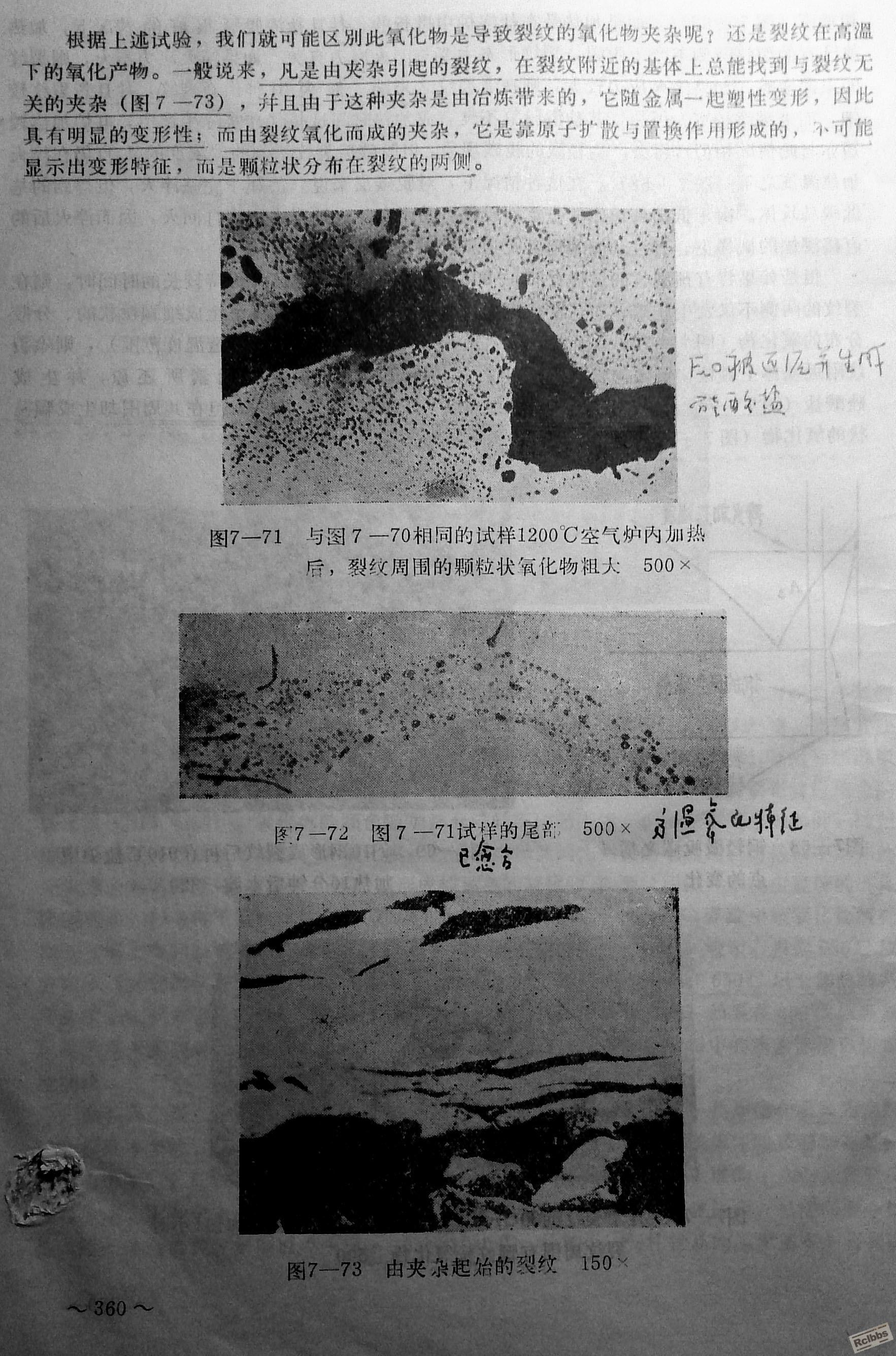

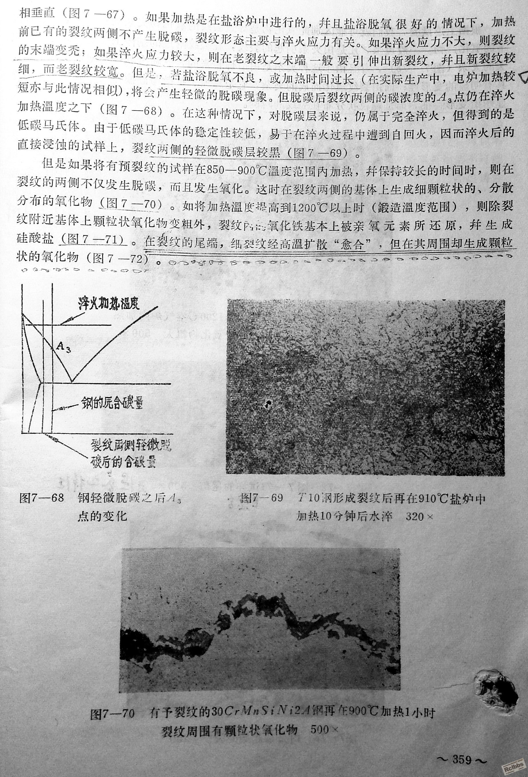

发表于 2014-9-9 19:43:57 | 显示全部楼层
这种情况依据裂纹末端来判断,有裂纹扩散愈合发生的是原材料裂纹,反之是锻造裂纹。

发表于 2015-9-14 15:31:48 | 显示全部楼层
冯工,请教一下,什么是裂纹扩散愈合呢?谢谢您。
