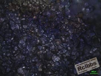

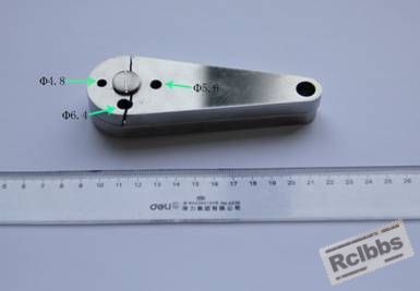

材料 马氏体不锈钢 5Cr17MoV,使用过程中断裂,断口呈蓝黑色,沿晶断裂。不知道蓝黑色出现的原因。请教各位,顺便问一下淬火中裂开,回火会使断口产生颜色吗?工具为剪棒钳。断裂的原因是什么?

发表于 2014-8-4 13:24:32 | 显示全部楼层
你的回火温度低,不会产生氧化。气淬后是直接回火吗,还是中间经过什么工步,比如清洗,冷处理,或其它的操作。若没有可排除回火。
检查升温过程是否严格按照工艺阶段式升温,升温速率是否有控制,如果没问题,可排除淬火。
热处理前道工序是线切割吗?

 楼主| 发表于 2014-8-5 07:57:19 | 显示全部楼层
wylwyl1 发表于 2014-8-4 13:24
你的回火温度低,不会产生氧化。气淬后是直接回火吗,还是中间经过什么工步,比如清洗,冷处理,或其它的操 ...
淬后直接回火的,其他的工艺不清楚了!成品使用的时候断了!

发表于 2014-8-5 09:20:32 | 显示全部楼层
这个裂纹可能是淬火开的,回火色与温度的关系,不锈钢的不同温度时的回火色:
淡麦黄色:290℃;
麦 黄 色:340℃;
淡红棕色:390℃;
淡 红 色:450℃;
淡 蓝 色:530℃;
深 蓝 色:600℃。

发表于 2014-8-5 09:24:33 | 显示全部楼层
其实我们在加热NC件过程中就可以看到,温度不同的地方显示不同颜色,总之是加热过程产生的

发表于 2014-8-5 10:59:33 | 显示全部楼层
晶粒粗大,似乎出现了石状断口,有过热的嫌疑
发表于 2014-8-6 08:36:17 | 显示全部楼层
如果你的零件的回火温度低的话,不会产生蓝黑色的,应该是在使用过程中,温度高造成的。
 楼主| 发表于 2014-8-6 09:11:09 | 显示全部楼层
这个不会,这时常温使用的。医生用的钳子!
