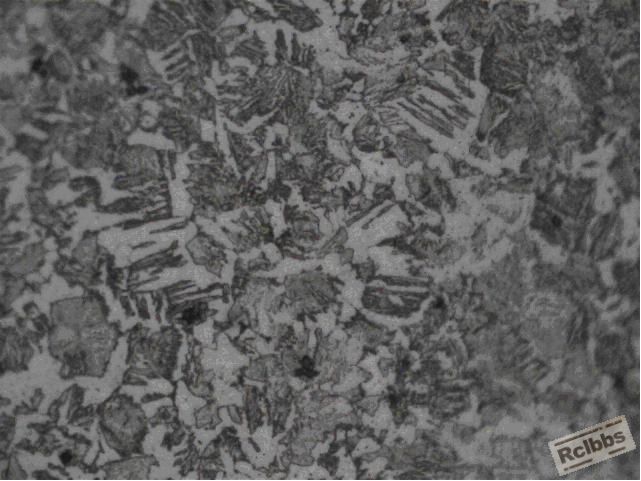

    最近有一个材料是20Cr的零件,淬火后送外面检测,说是有魏氏组织,不过我查到魏氏组织评级图是在100倍检查,但是我在100倍下未发现有魏氏组织,而检测机构给的维氏组织图片是400倍的,很疑惑,希望各位前辈能给解惑400倍看到的这些铁素体组织算不算是魏氏组织。 20Cr-400X.JPG

发表于 2014-8-11 15:21:51 | 显示全部楼层
明显不是吧~~ 感觉是贝氏体~~

只能说你这个热处理过程肯定有问题,是不是魏氏组织不太清楚。

 楼主| 发表于 2014-8-8 16:44:27 | 显示全部楼层
说说工艺:材料20Cr(渗碳后车掉渗碳层淬火) 淬火温度:820 回火温度:190

发表于 2014-8-8 21:24:56 | 显示全部楼层
轻微魏氏,铁素体呈针状,向晶内生长

发表于 2014-8-8 22:36:44 来自手机 | 显示全部楼层
400X确认
100X评级

发表于 2014-8-9 01:59:39 | 显示全部楼层
反对称其为W氏组织,严格扣W氏组织的定义及形成原因的话,这组织算不上,只是比较类似罢了,可以消除的。
发表于 2014-8-9 13:13:11 | 显示全部楼层
这肯定不是魏氏组织,铁素体穿晶,这里没有,这是马氏体+部分铁素体组织
发表于 2014-8-9 14:35:52 | 显示全部楼层
就魏氏组织为渗碳体或者铁素体是形成针状自晶界向晶内延伸来说,该组织具有魏氏体的特征,检查一下,是不是渗碳温度过高.或者冷却速度过快,而二次淬火的温度过低引起的.
发表于 2014-8-9 16:06:16 | 显示全部楼层
应该是的,主要是形态

发表于 2014-8-10 20:09:25 | 显示全部楼层
魏氏体组织应该没错:

发表于 2014-8-10 21:49:03 | 显示全部楼层
轻微魏氏,铁素体呈针状,国标400X评级

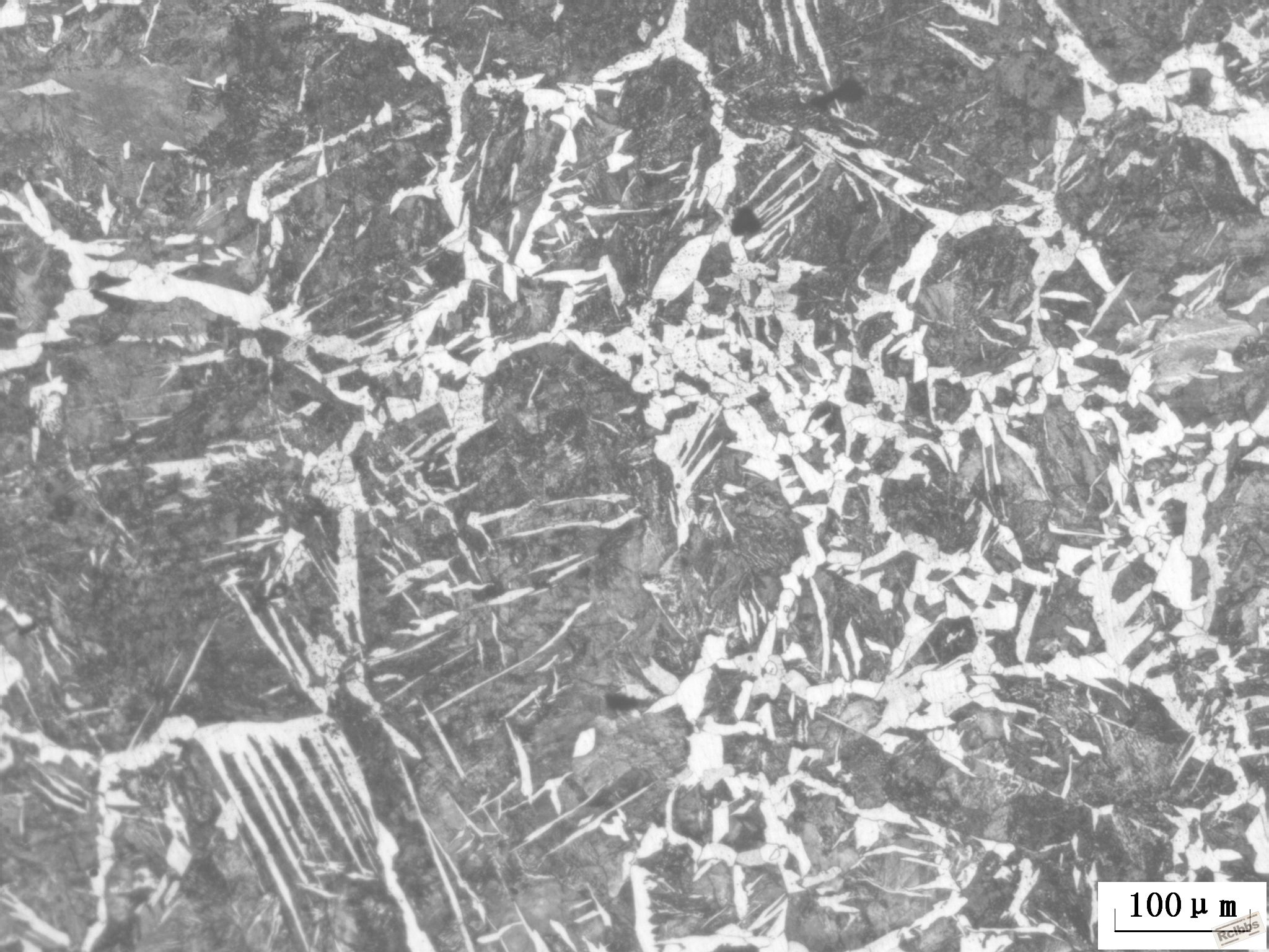

发表于 2014-8-11 09:16:15 | 显示全部楼层
给你看一张我前几天拍的20Cr的魏氏组织[img][/img]
签到天数: 197 天
 楼主| 发表于 2014-8-11 09:44:19 | 显示全部楼层
daguoguoda 发表于 2014-8-9 14:35
就魏氏组织为渗碳体或者铁素体是形成针状自晶界向晶内延伸来说,该组织具有魏氏体的特征,检查一下,是不是渗碳 ...
二次淬火温度低也会出现魏氏组织?
签到天数: 49 天
发表于 2014-8-11 10:39:02 | 显示全部楼层
魏氏组织残留
发表于 2014-8-11 10:54:13 | 显示全部楼层
前几天拍的20Cr的魏氏组织

发表于 2014-8-11 12:29:24 | 显示全部楼层
两相区淬火,这是正常金相组织,白色为未熔铁素体,组织不太均匀。看力学性能满足要求不,如不满足建议采用二次淬火工艺,第一遍880,第二遍820,190回火
签到天数: 30 天
发表于 2014-8-11 15:09:14 | 显示全部楼层
如果是魏氏组织的话,估计是遗传来的魏氏组织,在二次热处理的时候没有发生转变。
