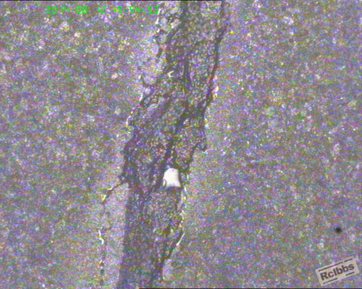

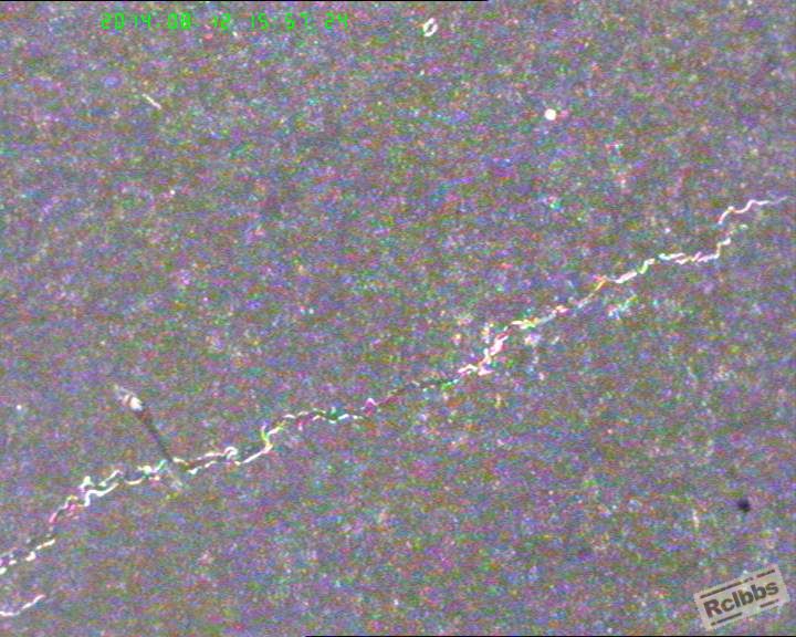

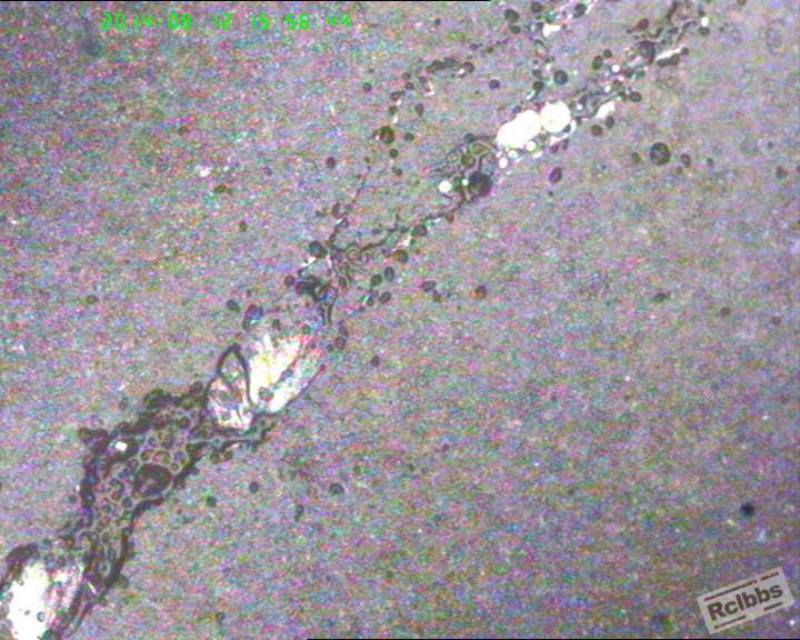

弹簧钢,25×100mm,淬火+中温回火,回火后发现裂纹。
大虾门踊跃分析开裂原因………………

楼主先做一个没有腐蚀的样,看上图貌似是沿晶断裂,怀疑热处理后裂纹,先上一个完整裂纹图吧!

基本已经确定为淬火裂纹,会后后导致裂纹扩展……

顶一个个先,多少度淬火,有无过烧,是什么淬火介质,温度可适当否,淬火后工件温度多少

回火延迟吗,有些高碳、高合金钢、工具钢未及时回火,会在回火时,应力集中释放时产生裂纹。
发表于 2014-8-15 10:57:31 | 显示全部楼层
看颜色应该是在淬火时引起的裂纹,根据之前的经验(排除原材料问题),应该是加热速度过快引起的。建议先将工件简单预热一下,再进行淬火。详细可以参见一下:http://www.foand.com/articleinfo/detail_5_9_145.html

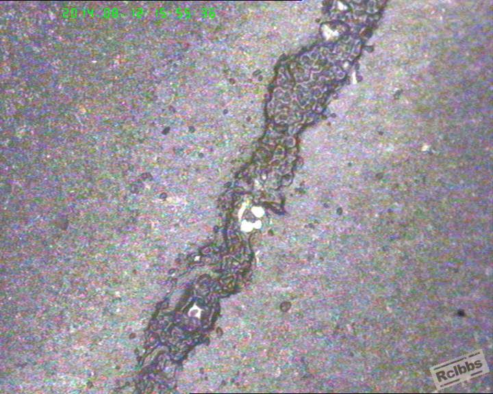

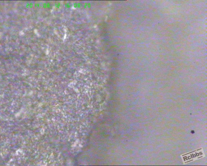

  我认为是非淬火裂纹:1、裂纹两侧颜色由白到黑,说明已经发生脱碳了(见第三张图片)。
                      2、从图片上看裂纹内部已经发生氧化现象。
签到天数: 8 天
发表于 2014-8-16 08:31:06 | 显示全部楼层
xahaug 发表于 2014-8-15 10:57
看颜色应该是在淬火时引起的裂纹,根据之前的经验(排除原材料问题),应该是加热速度过快引起的。建议先将 ...
    裂纹两侧已经发生脱碳了,你的链接里已经有这方面说明,应该是淬火之前的裂纹。

在保护气氛下加热淬火,没有氧化脱碳,淬火前还是之后的裂纹,判断难度就比较大了。

从裂纹源看和脱碳看,这个裂纹有可能是初始材料表面缺陷,在热处理加热时时应力集中开裂,脱碳也可解释,淬火后裂纹发生延伸,所以可以说是热处理裂纹。

脱碳不是很明显应该属于热处理后裂纹
