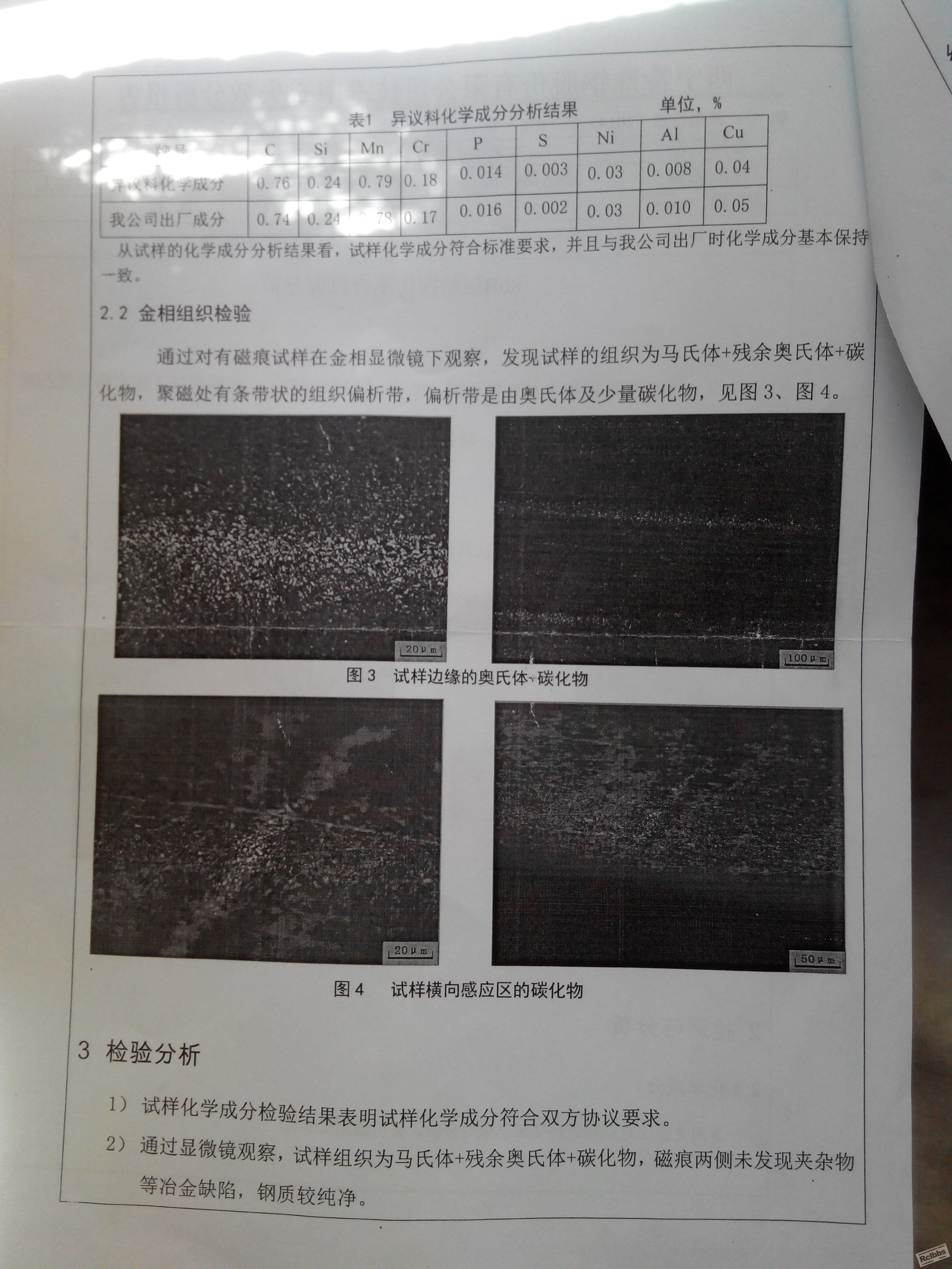

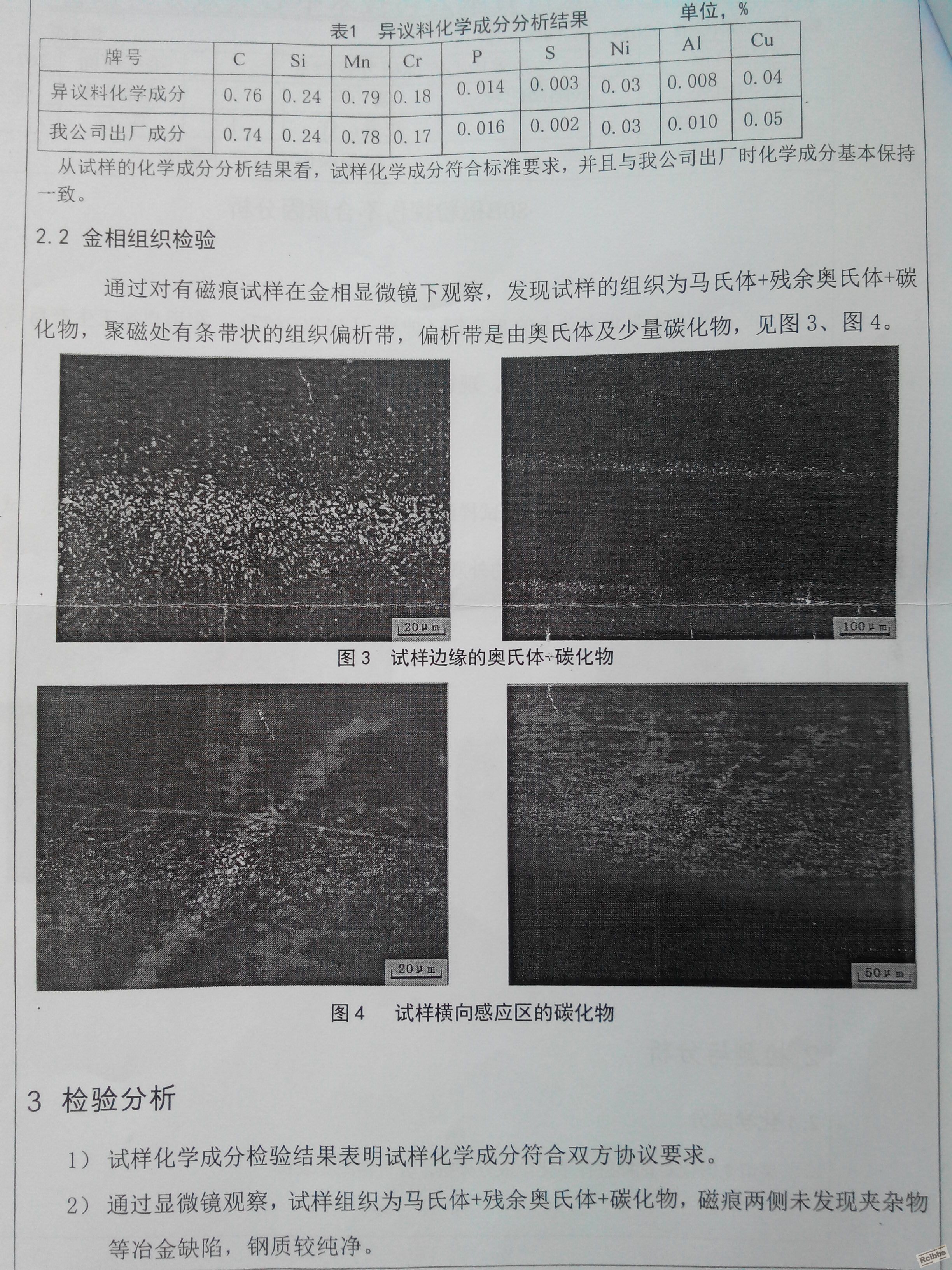

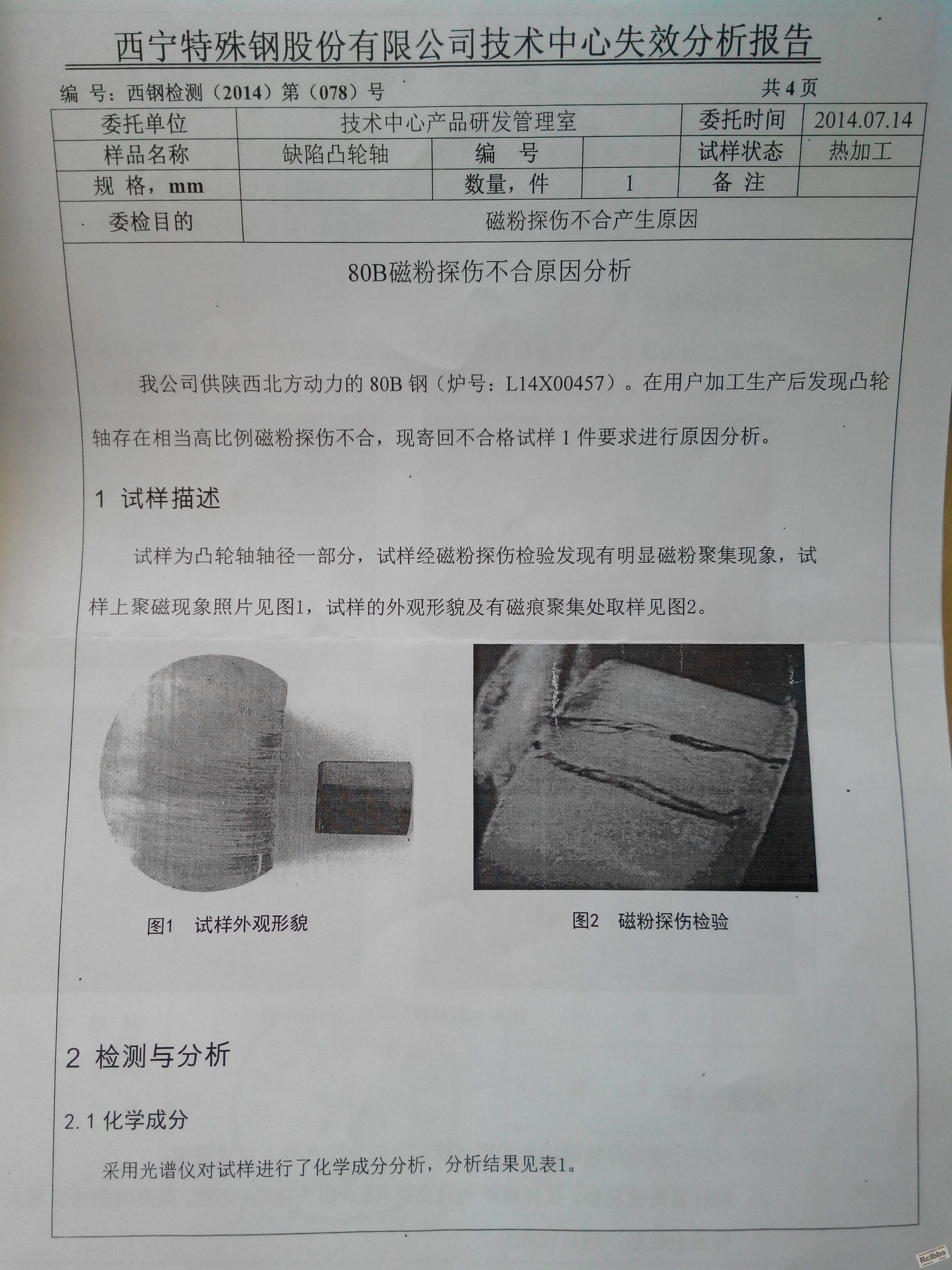

80B材料,中频感应淬火,回火后磁粉探伤发现有明显磁痕聚集现象,取样金相检查发现聚磁处有条带状的组织偏析带,偏析带是由奥氏体及少量碳化物组成。不知是何原因,请各位大师给分析一下,热处理会造成这样的带状组织吗?先在这里谢谢大家的帮助!!

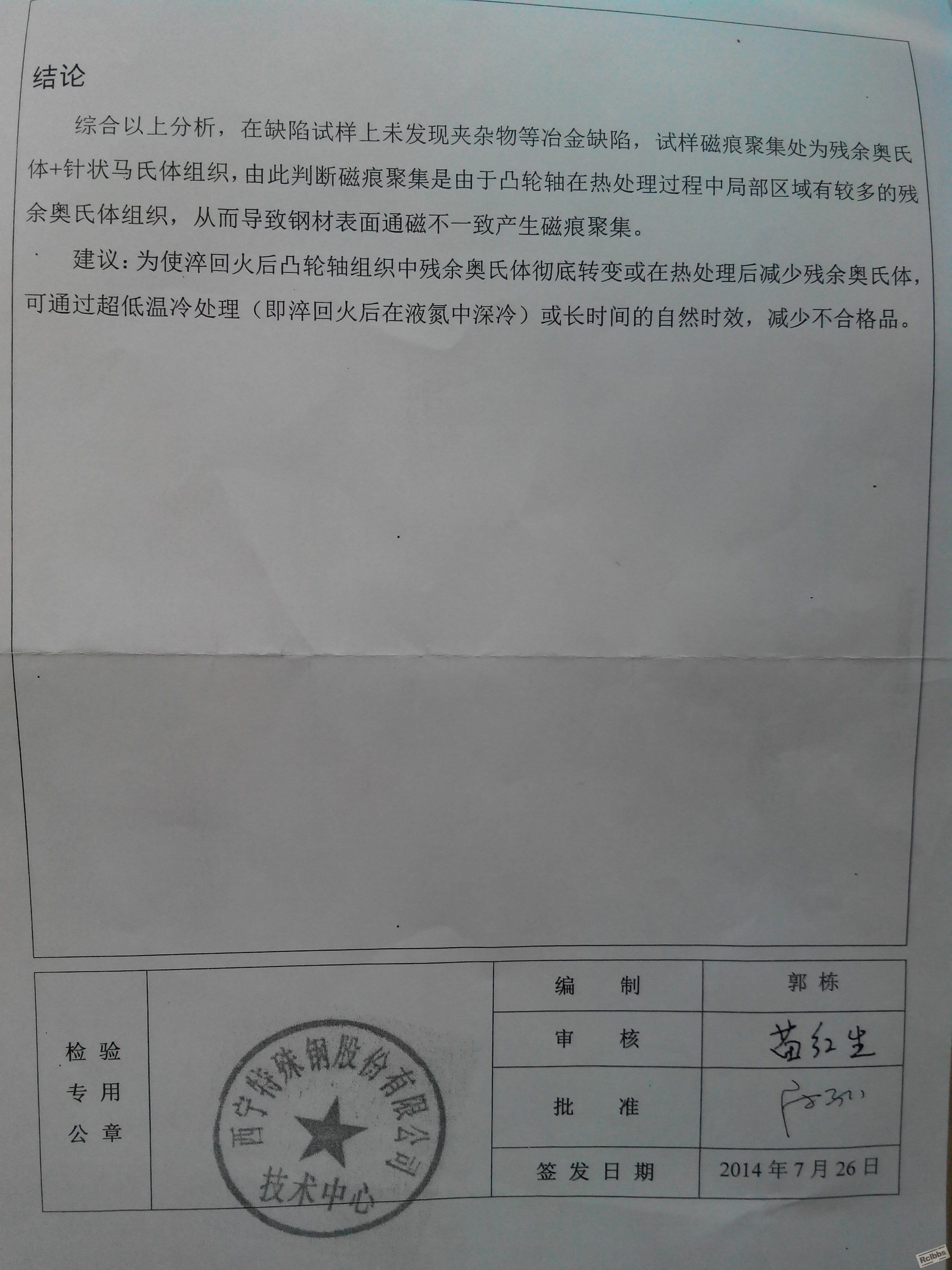

材料供应商说是淬火不当使残余奥氏体和碳化物偏聚形成带状组织的,还建议用液氮深冷处理或长时间自然失效来减少废品率。简直是胡搅蛮缠,由此造成的经济损失大了去了

IMG_20140814_125009(1).jpg IMG_20140814_125036(3).jpg IMG_20140814_124922(1).jpg IMG_20140814_124854(3).jpg

照片是手机拍的,可能不太清楚,可以放大看,谢谢各位!!

没有处理过的材料还有不?如果有那么进行带状组织评级,评判,有可能的话第三方也无妨,总之这个钢厂就是在推卸责任

很明显局部偏析,那块的碳含量较高,奥氏体的稳定性增加,冷却下来,残奥增多,碳化物也较多,

首先,该材料存在合金元素的带状偏析。然后不合适的正火工艺(主要是冷却速度)使得碳选择性的向合金偏析区扩散而形成带状组织。加大正火冷速通常可以消除这一现象。

原材料问题,钢厂的报告在逃脱责任,偏析不均当然组织不一样了。打这样的官司就是要直接检查原材料。判定偏析组织的级别。

分析成淬火原因的是抚顺钢厂的专家吧,全国独一份。其它钢厂都见过这种分析结果。
