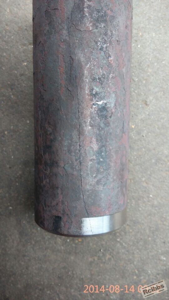

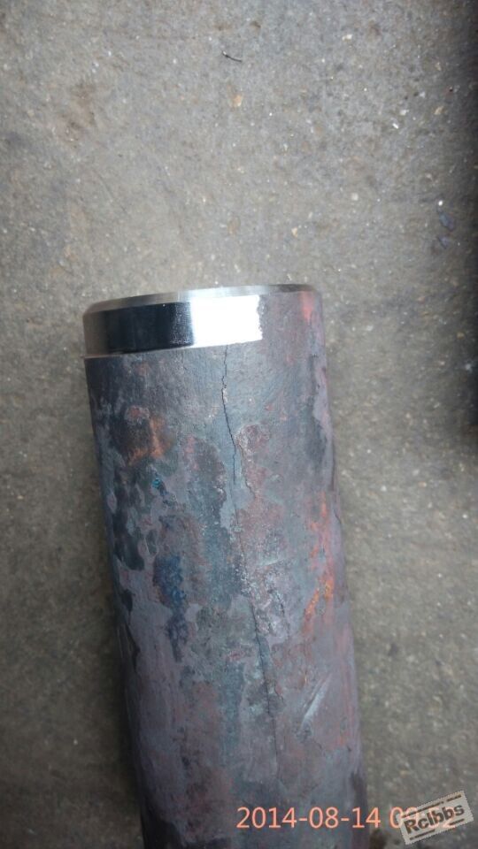

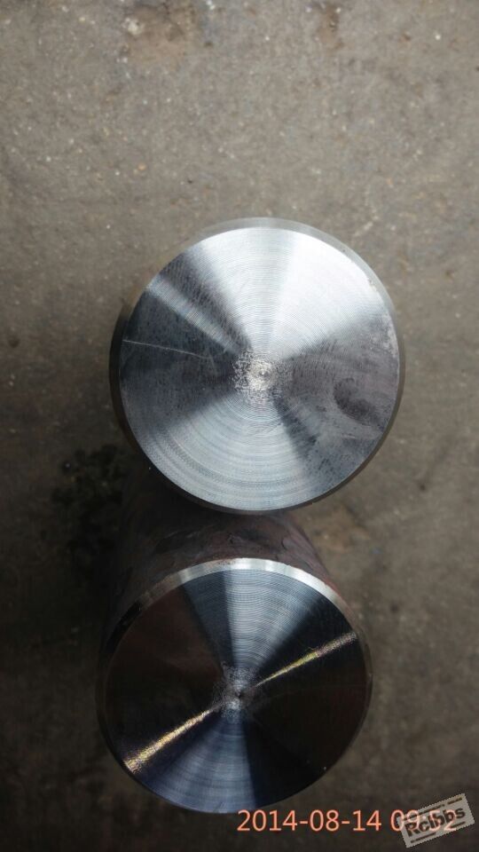

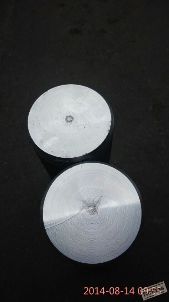

40Cr调质后出现的裂纹,请各位前辈给小弟分析下原因。

单从你提供的图片看,像是淬裂的。

切样,实物解剖看金相组织,判断是非

淬火裂纹,冷却过大造成的

外貌上看, 你的裂纹应该是通透性淬火裂纹。

像是淬火裂纹,纵裂,起因还得找到裂纹源分析

钢棒直径多少?是油淬还是水淬
请提供详细热处理工艺,好做分析

应该是淬裂,我们这里也有这样的

这样的裂纹不好说,有条件的话上个金相图,一切都明了了

直径是多少?
看看是不是纵裂,一般直径较小的细长件容易出现纵裂

看上去像淬裂的,可以做金相看看

楼主,请交代清楚加工工艺流程,及详细工艺!以上各位仅凭照片就断定淬火裂纹,未免太神了!

从工件表面我看像是锻造温度过高

请楼主上传整个工艺流程和数据,这样会有比较准确的判断。

42CrMo棒料  油淬

材质、工艺及工艺参数,金相照片;这几样还是必须要有的否则不好分析啊

宏观分析无法判断裂纹

淬火裂纹,基本定性,因为之前没有别的工艺了!
