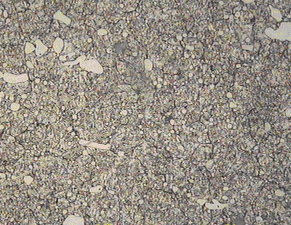

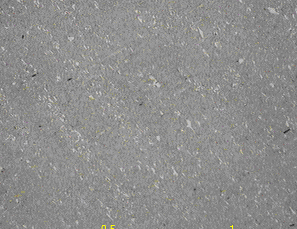

该模具钢在使用过程中,出现尺寸变化。金相图分别为100倍和1000倍,能否通过金相推断出什么结论?若要判断碳化物的均匀性,是否有相应的判断标准?谢谢。
100倍
100倍
1000倍
1000倍
签到天数: 325 天
发表于 2008-3-21 16:17:44 | 显示全部楼层
回复 #1 tongruihuainan 的帖子
判断碳化物的均匀性,有相应的判断标准:
<GB/T 14979-94 钢的共晶碳化物不均匀度评定法>   http://www.rclbbs.com/viewthread ... 6%E8%AF%84%E5%AE%9A
该模具钢在使用过程中,出现尺寸变化是由于:没有稳定化处理,方法之一:就是深冷处理.
 楼主| 发表于 2008-3-24 11:03:06 | 显示全部楼层
谢谢汪工指导!共晶碳化物评级标准主要适用于退火状态,用在这里有差别吗?该标准没有说明模具钢含有什么级别的共晶碳化物是合格的,不是很好判断啊。
