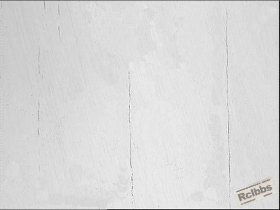

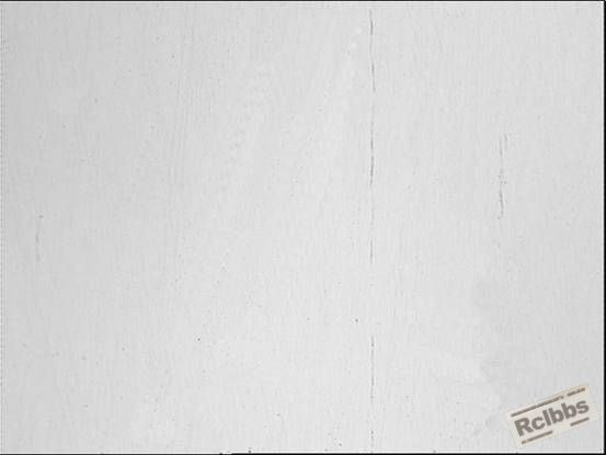

签到天数: 118 天
发表于 2014-8-19 09:58:12 | 显示全部楼层
分辨率太低,看不清,最好有高倍数的照片,加标尺。
签到天数: 72 天
发表于 2014-8-19 10:46:54 | 显示全部楼层
没有标尺。如果照片是100倍的话,C类夹杂物的可能性更高一些。
发表于 2014-8-19 15:58:43 | 显示全部楼层
做的不错啊,拍个500倍的看看
签到天数: 8 天
发表于 2014-8-21 17:02:48 | 显示全部楼层
C类的,硅酸盐,更像。
签到天数: 29 天
发表于 2014-8-22 13:25:27 | 显示全部楼层
不一定吧~~~A类可能性大点
签到天数: 6 天
发表于 2014-8-22 14:01:12 | 显示全部楼层
夹杂一般都是100X的   看着比较像A类   C类颜色要深一些
签到天数: 107 天
发表于 2014-8-22 15:34:37 | 显示全部楼层
C类
发表于 2014-8-25 10:28:06 | 显示全部楼层
是100倍吗? C类夹杂,挺严重的
发表于 2014-8-25 11:08:22 | 显示全部楼层
  100倍 下话,C类。
发表于 2014-8-25 14:39:54 | 显示全部楼层
真的看不出来。!!!!!
签到天数: 524 天
发表于 2014-8-26 08:23:02 | 显示全部楼层
C类:):):):):):):):):):):):)
签到天数: 69 天
发表于 2014-9-3 10:56:52 | 显示全部楼层
我感觉是C类,暗场下观察了吗?暗场下C类比较亮。
发表于 2014-9-3 22:17:07 | 显示全部楼层
C类夹杂,A断续,评类别主要看形态
签到天数: 821 天
发表于 2014-9-7 10:06:26 | 显示全部楼层
在100倍下是硅酸盐夹杂
发表于 2014-9-7 20:49:36 | 显示全部楼层
发表于 2014-9-14 12:18:52 | 显示全部楼层
我也觉得是C类硅酸盐。
发表于 2014-9-15 05:41:45 | 显示全部楼层
我觉的像A类啊,再问下A类有球状的吗?
