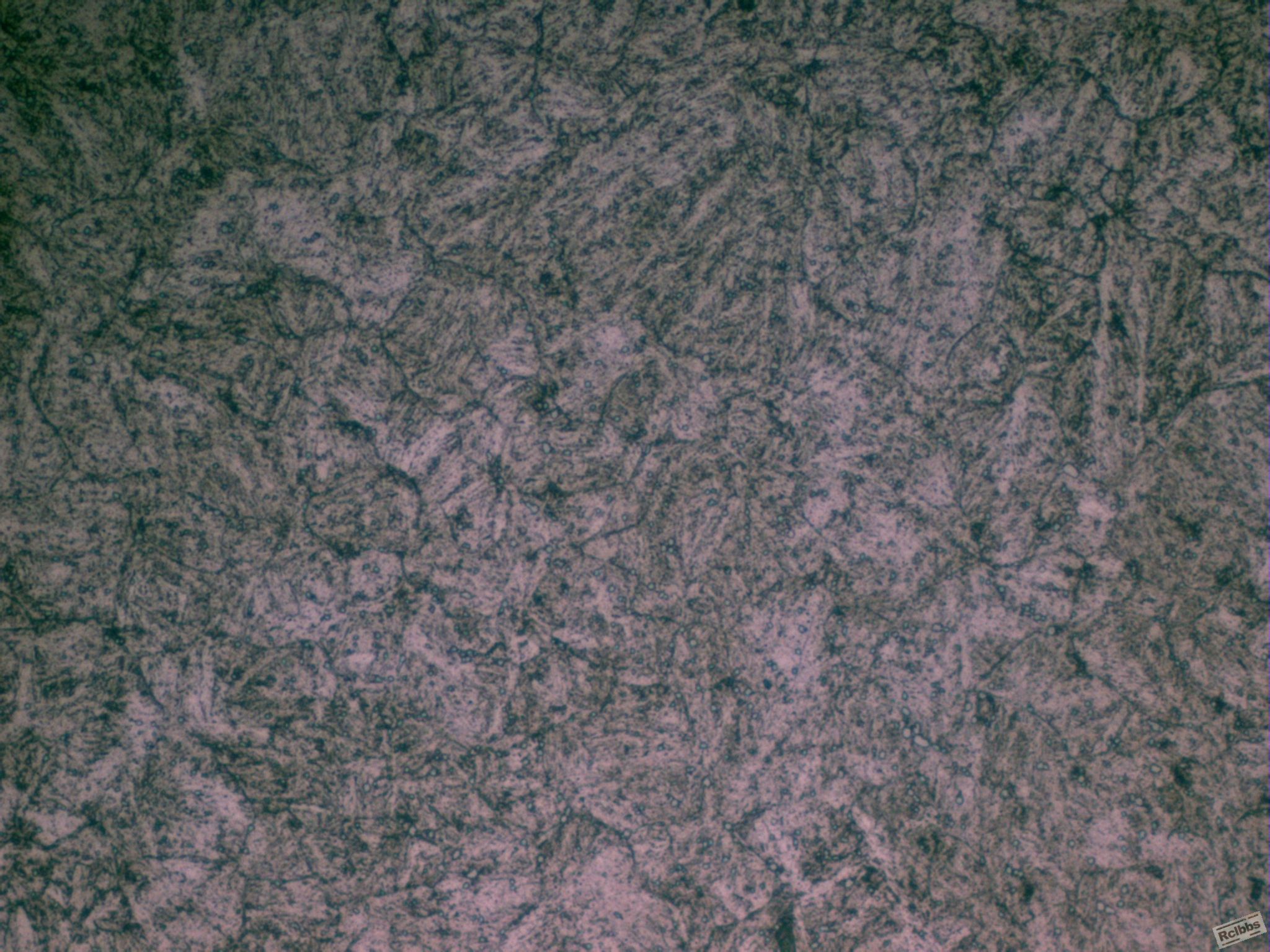

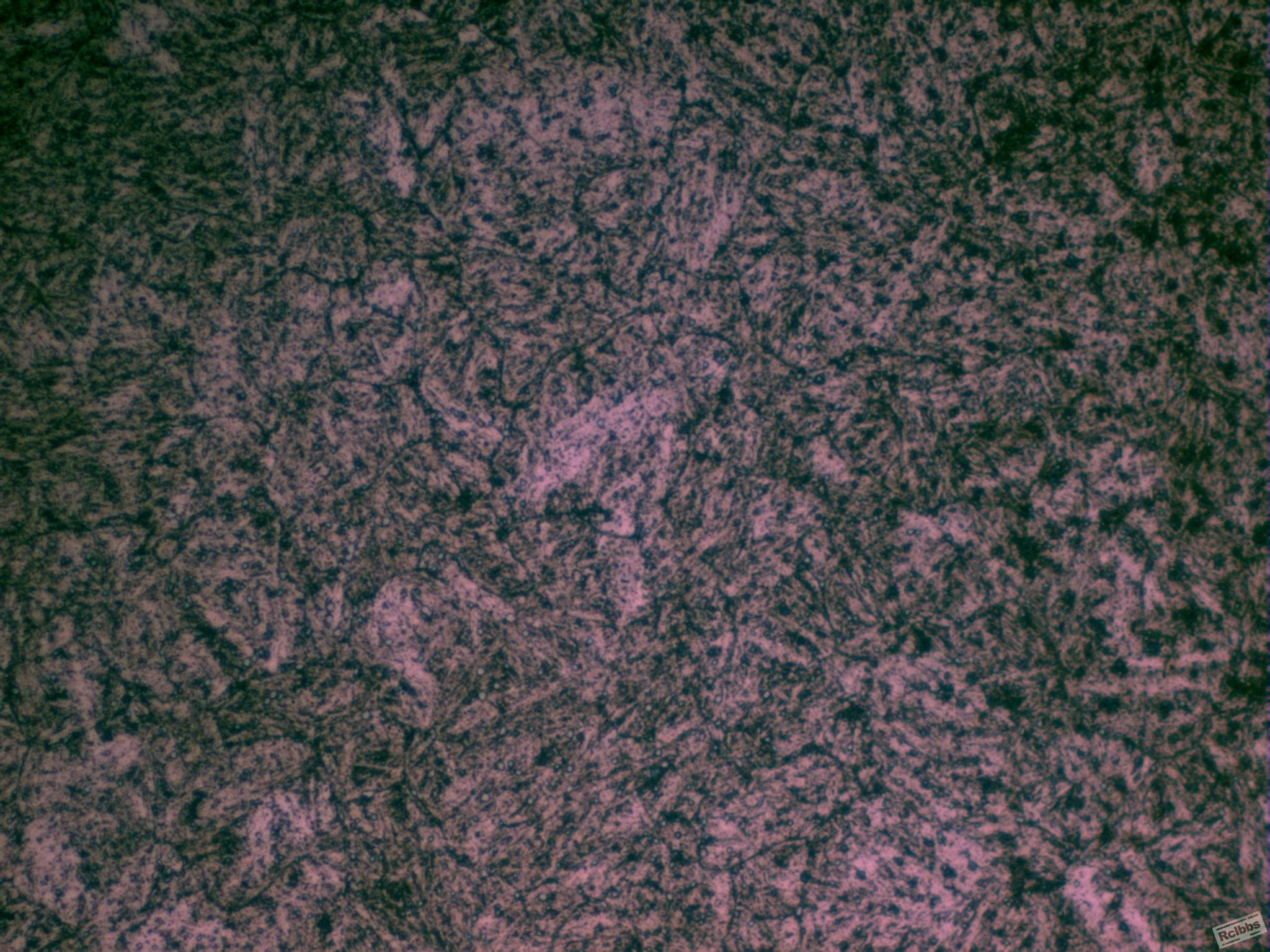

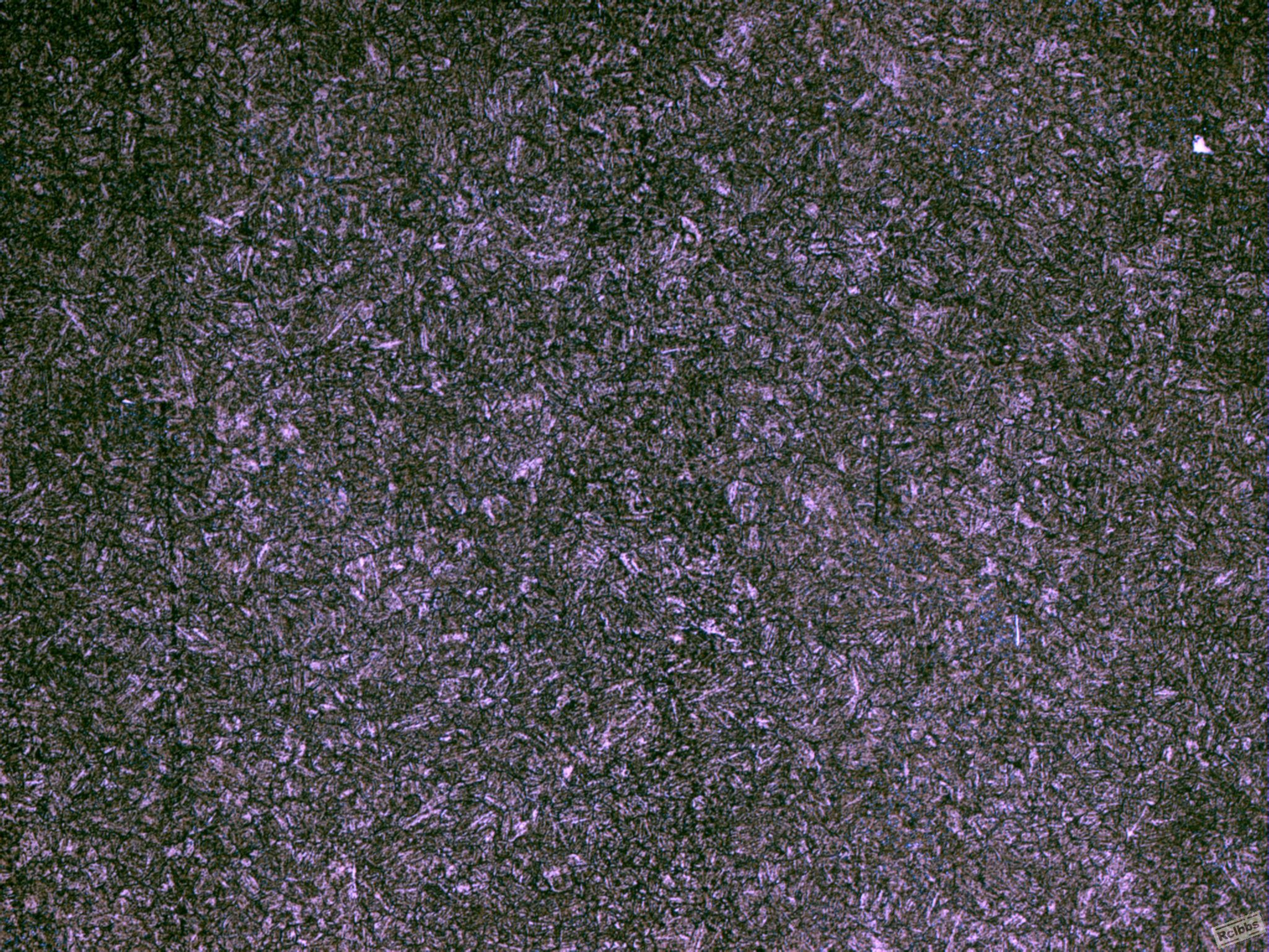

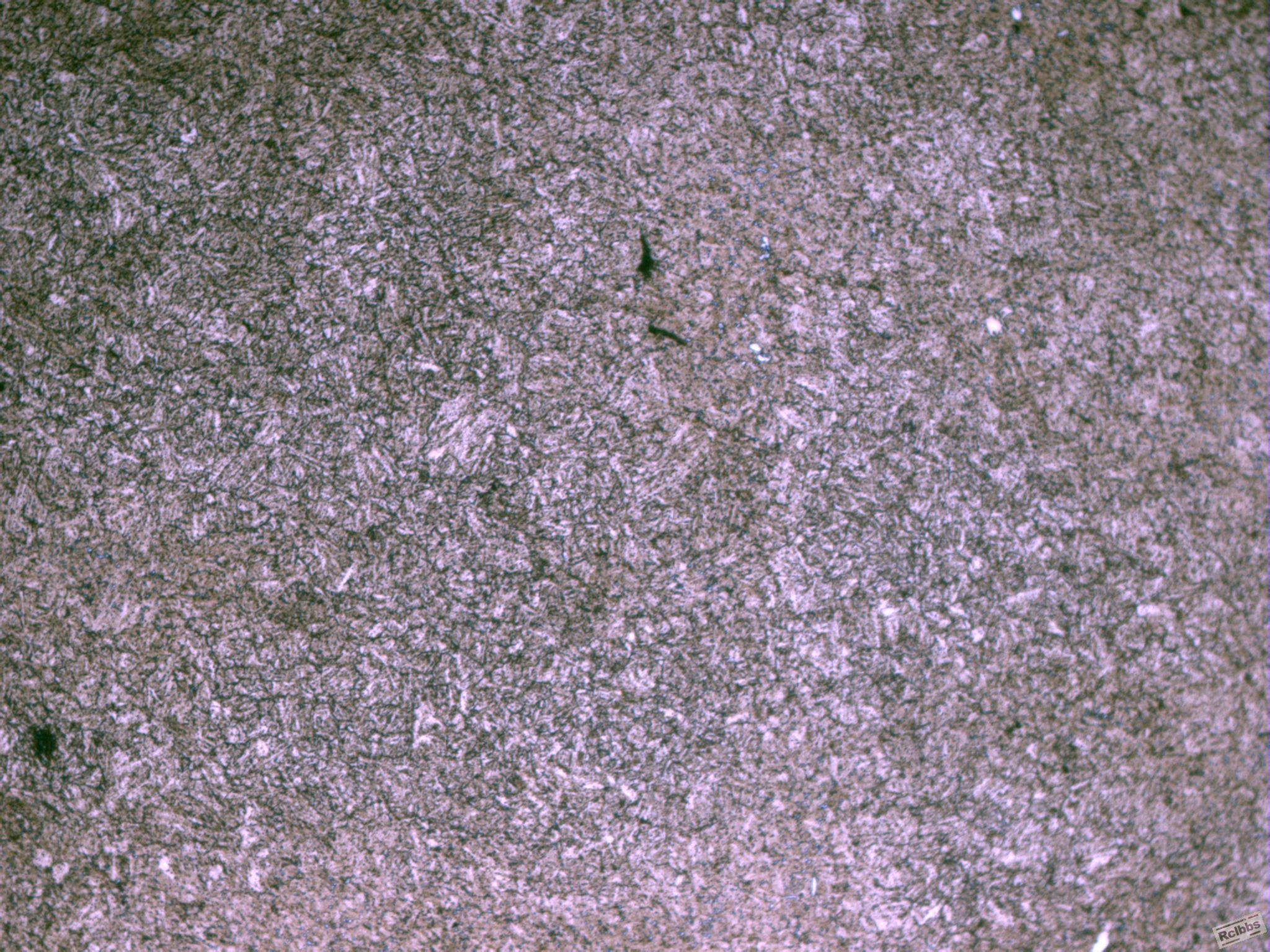

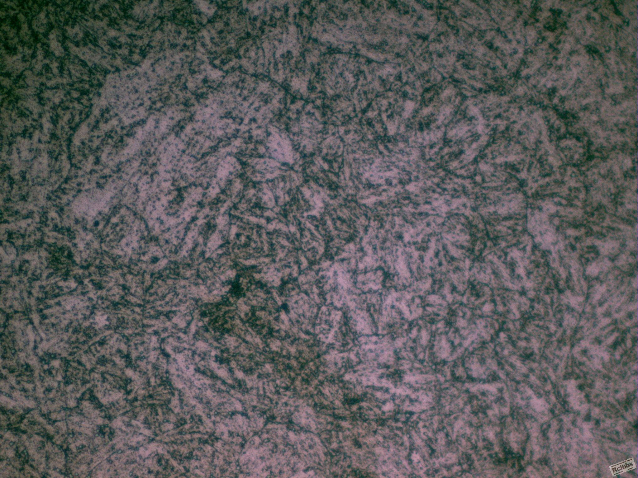

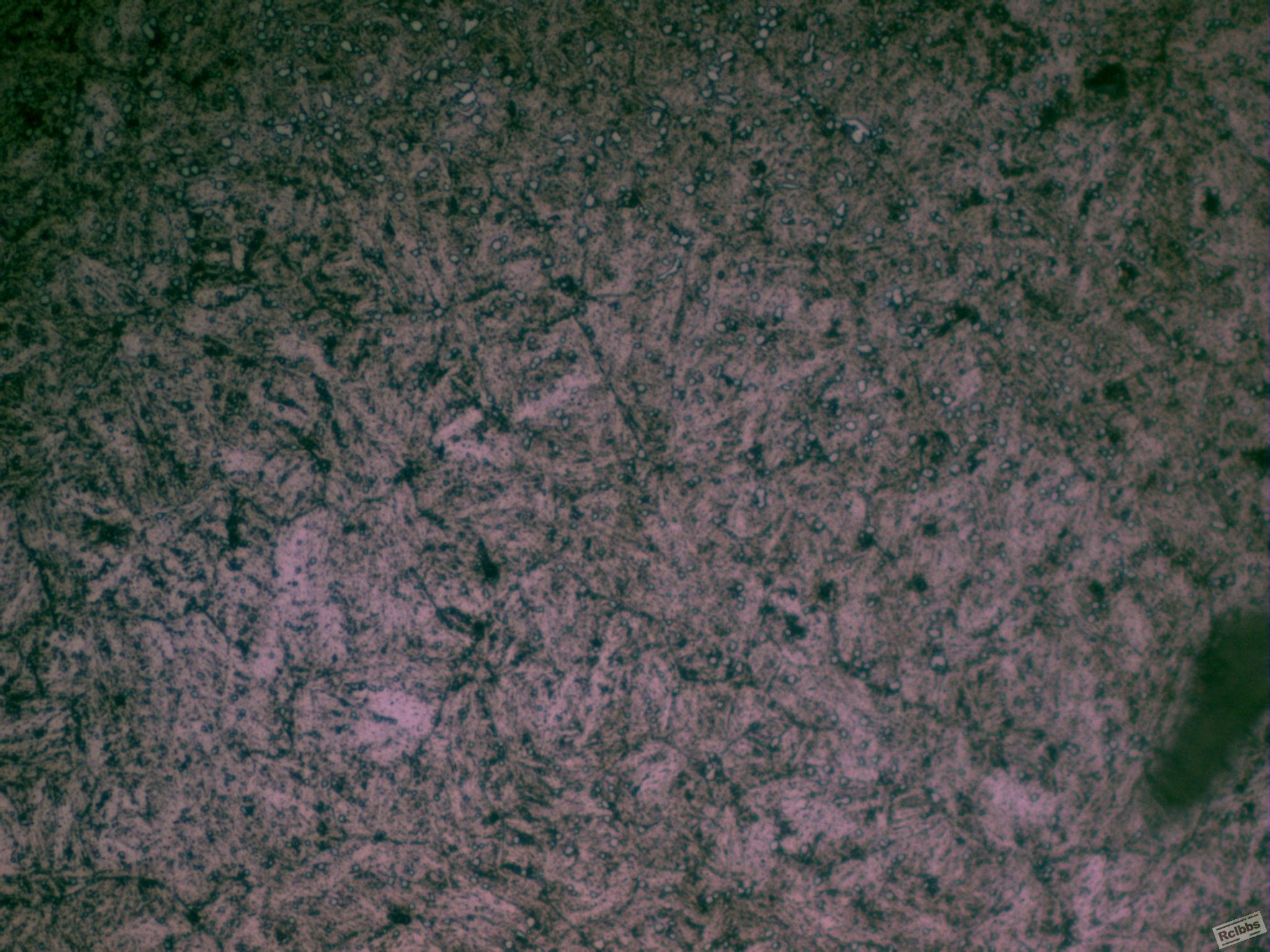

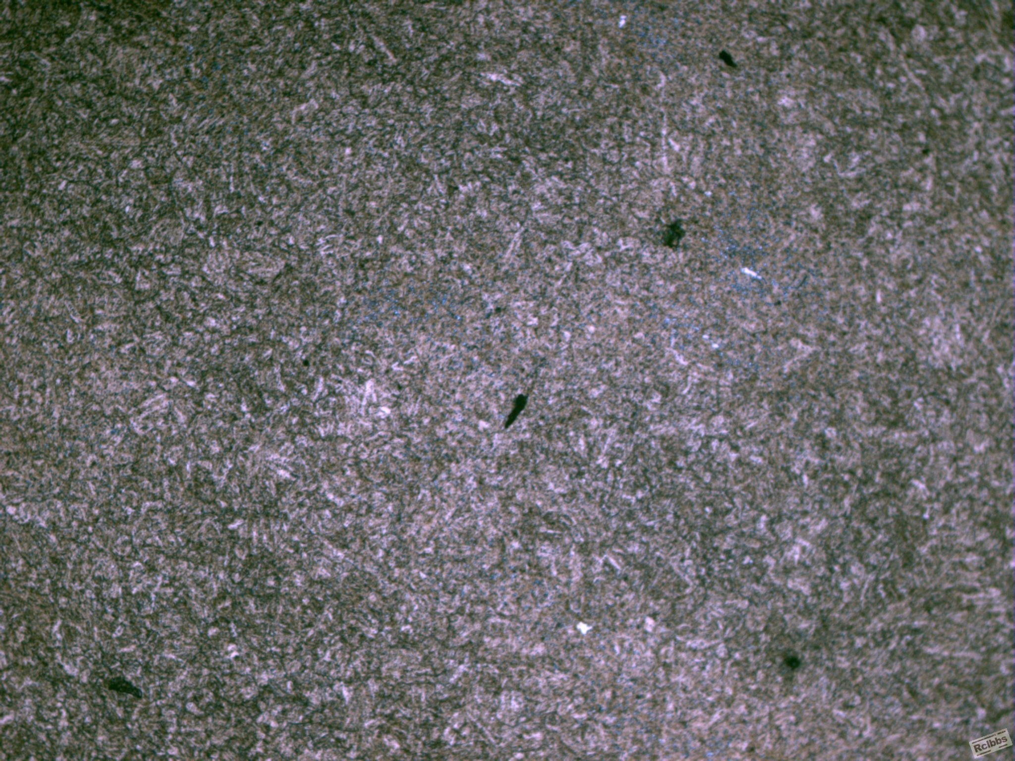

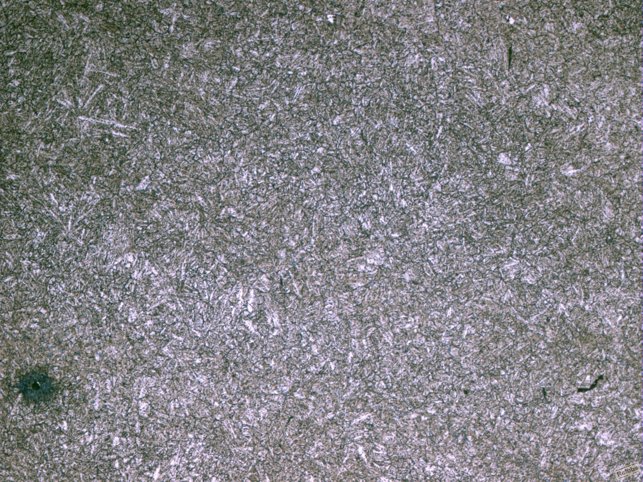

H13锻件。规格:直径450mm,长度2米,端部直径650mm,长度800mm。淬火加热1020℃,水冷却到300℃,空冷到200℃入电炉回火,一次回火550℃,二次回火580℃.二次回火后检验切向力学性能,抗拉强度1200-1300MPa,冲击功却只有6-8J的范围。冲击功值太低了,离标准要求的38J差得太多。在冲击试样上做金相组织,各位帮忙看看有没有异常? SS60-100x-2.JPG SS60-100x-1.JPG SS6-100x-2.JPG SS6-100x-1.JPG 100倍的金相照片

楼主好。H13料淬火用水冷,是很少见的。不知道楼主是怎么水冷方法?水冷到300度,是工件表面,还是心部温度,请介绍。
另外,从500倍的组织图看,存在大量颗粒碳化物,为什么那么多,并且颗粒比较大。不知道你的料在1020保温多长时间?
另外,你做冲击的样品取自工件什么部位?用580度回火后,硬度是多少?疑问比较多,烦请解答。谢谢。

这个锻件是电炉钢,而且也没有经过加热阶段的高温扩散处理。我觉得是否是这些原因造成的碳化物较多的原因?这个锻件在1020℃总时间10小时以上,300℃是水空冷却后的表面最终返温的温度。580℃回火后的硬度在42-45HRC的范围内吧。对于这些大量的碳化物是否是造成切向冲击较低的主要因素吗?希望可以听听专家的解释!

碳化物存留过多,颗粒大,可能是楼主说的原因造成的;1020度保温10小时以上,保温时间过长,不知道楼主保温的依据?580度回火后,工件的硬度太低,正常情况下,应在48HRC以上;工件水冷后,表面返温过高,,估计内部温度更高!
楼主的样品取自工件什么部位?

取样在端面的切向性能。这个位置的冷却应该是最快的啊?

东特是有扫描电镜的,看看组织有什么特别之处?比如回火马或其它组织的比例占多少?

俺做过  300~400直径的H13水淬,
工艺上大致没问题   主要就是水冷操作的问题,有明显的晶界是导致脆断的主要原因吧  其他的组织虽说不是很好但是勉强过得去  碳化物不是太好 不过也勉强合格的,在两相区 加强冷却强度吧  !!

晶粒是否粗大些?也会影响冲击功。

组织基本正常,有碳化物可能是淬火温度偏低,冲击值低可能与回火偏低有关
空冷到200℃后的殘奧有几%? 送入电炉回火殘奧會轉變成什麼?
1020度保温10小时以上, 晶粒應該長很大.你這晶粒卻不大.
