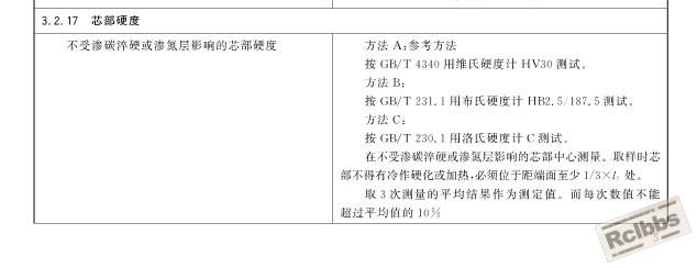

方向机螺杆直径30mm,长度192mm,材料20CrMnTi,渗碳淬火加低温回火,要求马残奥1--4级,碳化物1--3级,有效硬化层1--1.4mm,表面58--62HRC,心部26--34mm。
客商要求检验心部硬度标准是,表面至3mm处检测心部硬度为准。但是又没有标准。
请问哪位朋友有这方面的标准?(轴类检测心部硬度标准)

活塞销GB/T 25361

金华热处理 发表于 2014-8-30 11:09
张工你好,您有GB/T230.1标准吗?能否上传?
GBT 230.1-2009 金属材料洛氏硬度试验 第1部分:试验方法(A、B、C、D、E、F、G、H、K、.pdf (402.2 KB, 下载次数: 42)

你好:方向机就是汽车转向器吗,其芯部硬度HRC30一40,仅供参考
