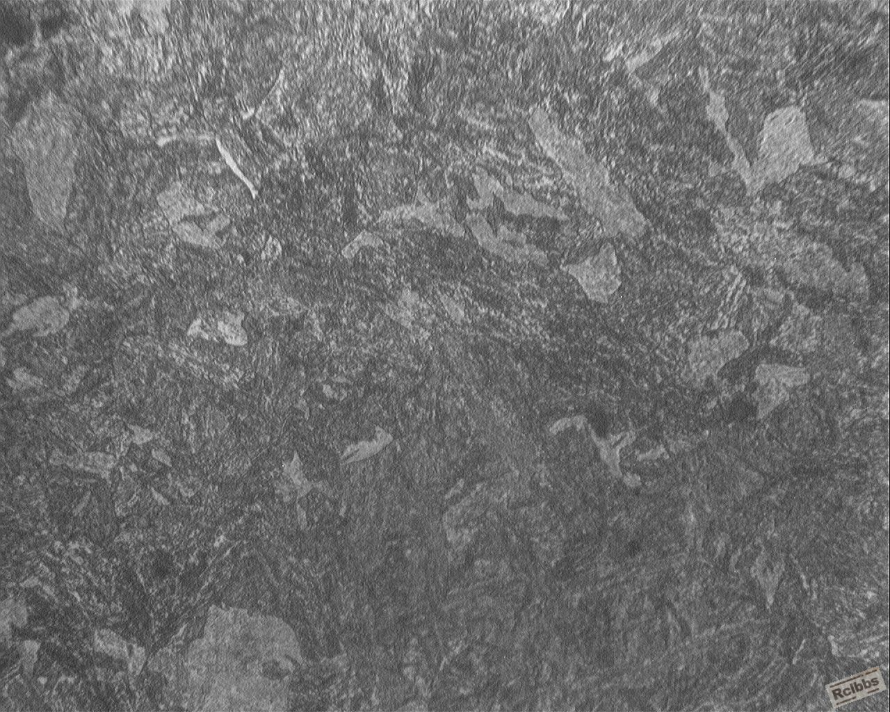

这是40CrNiMo调质的金相 放大倍数400 大家看看组织是否正常  取样位置工件表面 工件是个直径400的球形锻件

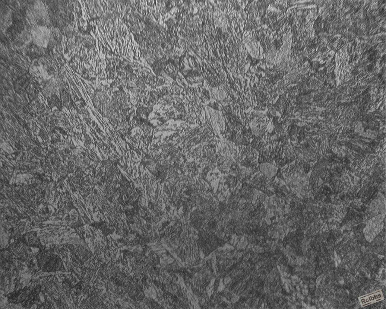

取样位置工件四分之一处

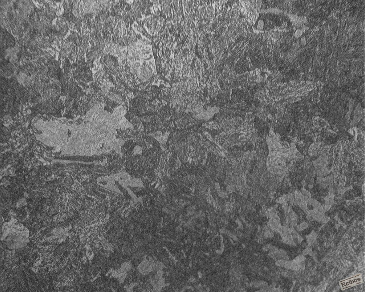

取样位置工件中间
请各位专家和前辈看看图片中的组织是否正常,如果不正常在生产和热处理中有什么预防和纠正措施。

发表于 2014-8-25 08:22:20 | 显示全部楼层
个人认为:组织确实不是很正常,除了回火索氏体外,有一些类似珠光体组织存在!
LZ产品直径400的话,虽没说所使用淬火介质,但是个人认为还是临界淬透性的问题!
签到天数: 22 天
发表于 2014-8-25 10:26:26 | 显示全部楼层
晶粒有点粗,淬火温度是否有点高?
发表于 2014-8-26 10:37:34 | 显示全部楼层
组织有点粗,可能涉及奥氏体化的程度不太够,再就是有点贝氏体类的组织
签到天数: 17 天
发表于 2014-8-26 10:53:32 | 显示全部楼层
是不是淬火温度偏低了
发表于 2014-8-26 12:21:43 | 显示全部楼层
奥氏体化应该挺充分,应该是临界冷却速度的问题
签到天数: 171 天
发表于 2014-8-26 13:17:38 | 显示全部楼层
混晶现象…………
签到天数: 107 天
发表于 2014-8-26 14:27:53 | 显示全部楼层
从表层金相看,奥氏体化不太充分。
心部组织做成这样不错了,
40CrNiMo.pdf
16.2 KB, 下载次数: 195
发表于 2014-8-26 16:31:08 | 显示全部楼层
还有一些珠光体,淬透效果还是不是很好
签到天数: 29 天
发表于 2014-8-26 20:49:43 | 显示全部楼层
冷速太慢,大件油淬火经常遇到
发表于 2014-8-26 21:14:43 | 显示全部楼层
从金相上看,感觉应该是冷却速度不足。
签到天数: 288 天
发表于 2014-8-26 23:18:43 | 显示全部楼层
加热和冷却貌似都有点问题,楼主试试增加时间和温度看看!
发表于 2014-8-26 23:51:52 | 显示全部楼层
貌似有大块未溶铁素体。
签到天数: 22 天
发表于 2014-8-27 08:23:08 | 显示全部楼层
应该是存在大块的铁素体
签到天数: 8 天
发表于 2014-8-27 08:54:10 | 显示全部楼层
   弄清淬透性问题,这个问题就解决了。你的钢种淬透直径达不到这个深度。
签到天数: 8 天
发表于 2014-8-27 08:55:09 | 显示全部楼层
签到天数: 129 天
发表于 2014-8-27 12:18:06 | 显示全部楼层
第一张表面也有块状物,与心部类同,是铁素体吗?
签到天数: 8 天
发表于 2014-8-27 13:04:18 | 显示全部楼层
总体来看可能就是加热温度或保温时间不够,另外冷却速度太慢
能改善这几点的话,组织会好一些
签到天数: 123 天
发表于 2014-8-27 14:18:18 | 显示全部楼层
我估计可能是冷却速度的问题
我们也遇见过类似的问题 不过我们发现好像存在部分残奥
与该金相又有差别
签到天数: 524 天
发表于 2014-8-28 08:25:42 | 显示全部楼层
颜色较浅组织是铁素体还是珠光体?有人说铁素体有人说珠光体。我觉得是贝氏体
