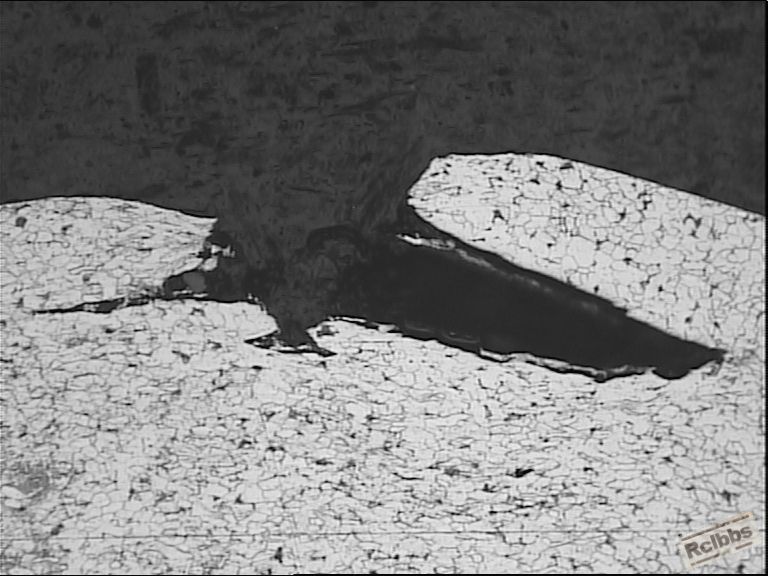

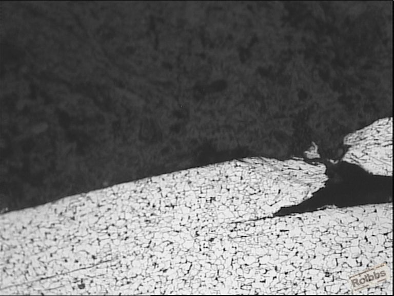

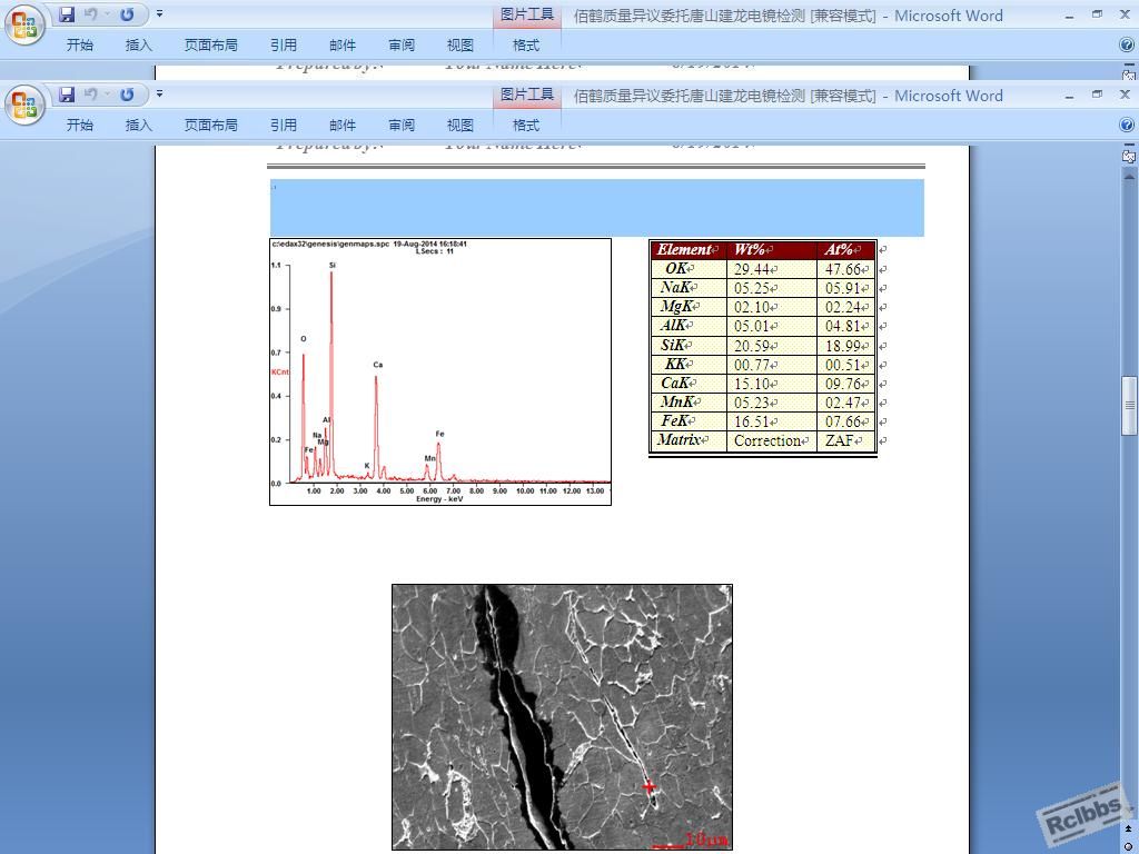

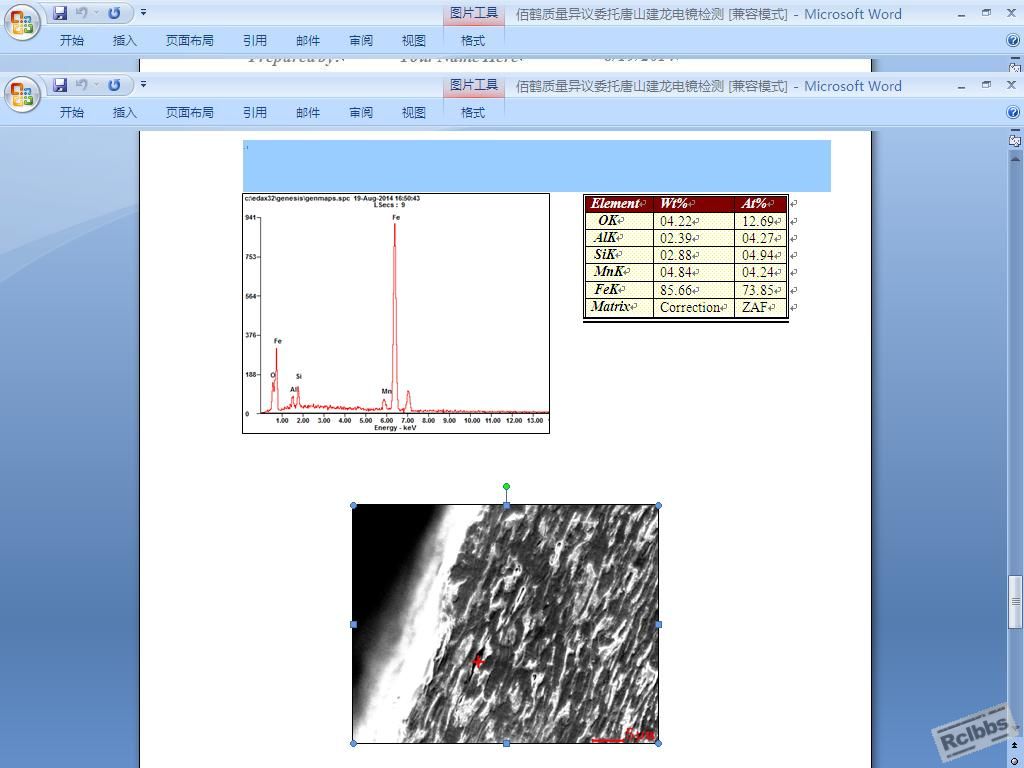

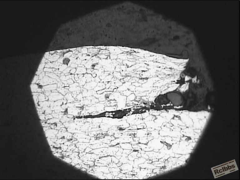

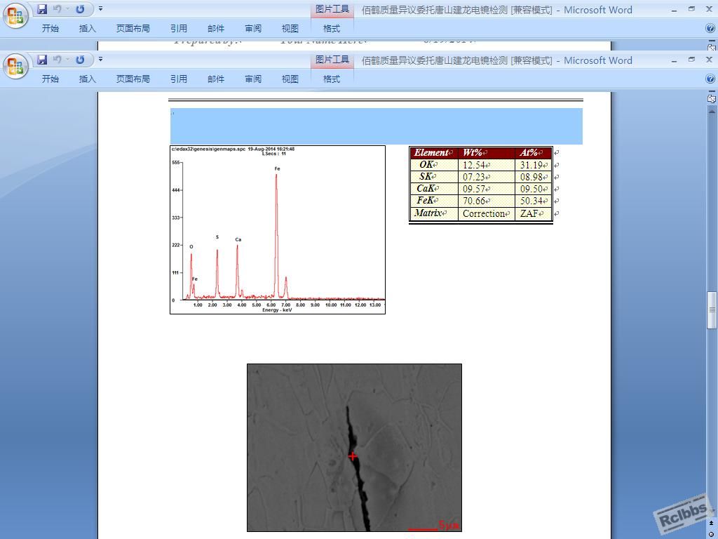

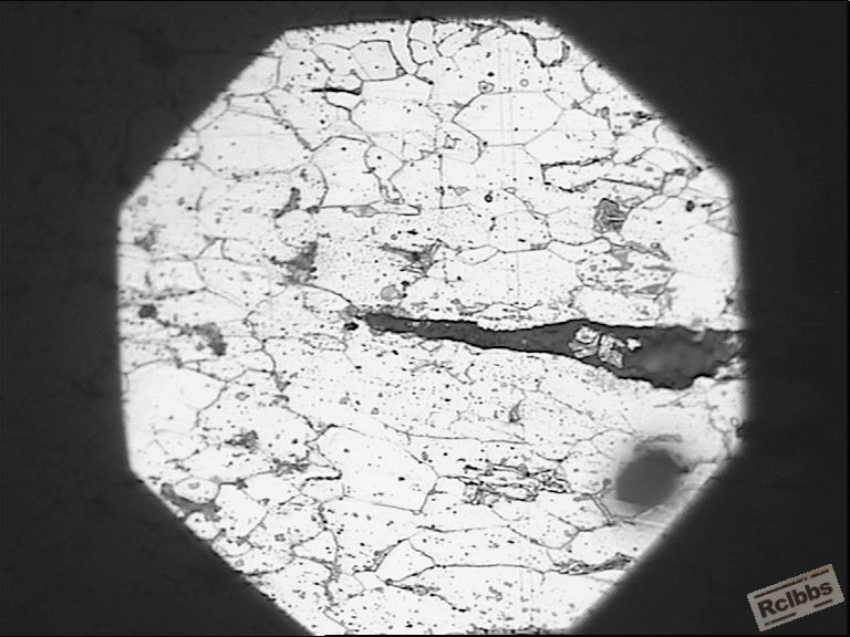

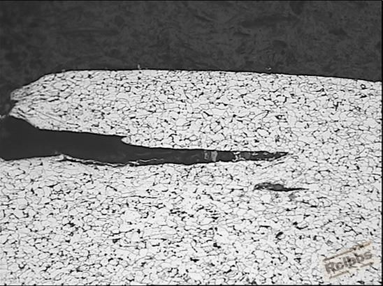

我公司的Q195带钢出现分层缺陷(弯管的加工过程中裂开),同时做了金相和电镜,金相检测分层分层缺陷处无脱碳现象和晶粒差别,电镜检测见图片,请问各位大师,此种缺陷是夹杂造成的,还是铸坯裂纹造成的(点击图片可放大,第一、二张图为内部封闭的分层缺陷电镜检测,第三、四张图为开放式分层缺陷电镜检测)?:

应该是夹杂物,能谱分析开裂处有保护渣成份,查一下浇铸时的液面是不是有波动,另外是不是整炉批都是这样还是部分,可以分清在中包还是在结晶器中有渣料卷入。

谢谢njgt老师,但是之前有人提出这样的质疑,有一张扫描电镜图片中(第三张)还能发现Fe和O元素,他们问:“如果是保护渣卷入,为什么会有这两种元素?”(注:做出Fe和O的那张电镜所对应的缺陷是开放的,且已经在空气总暴露了15天之久),请问,是不是长时间和空气接触才会导致O元素较高?

如果分层的表皮已经没有了,那缺陷部位做电镜肯定不准的,我们通常都不会做的,况且已经暴露空气中15天了,那肯定氧化了
