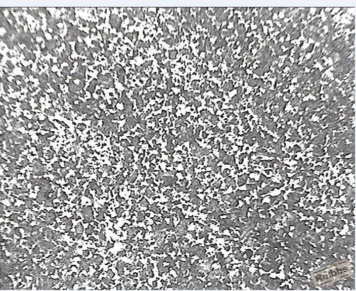

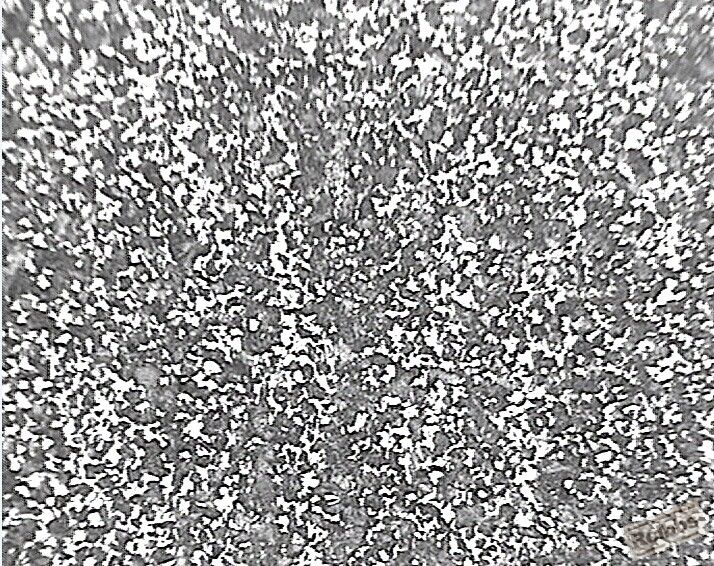

你要的组织是什么?图片上显示的应该是铁素体+珠光体组织!

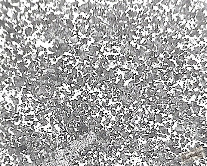

正火吧!!材料好像有偏析……(2A1、4A1),铁素体+珠光体。
发表于 2014-9-2 20:31:49 | 显示全部楼层
应该是正火组织,楼上说得对

中碳钢 正火得到的组织 不都是 铁素体+珠光体  我想知道根据评级图我穿的图片能达到几级?

根据13320-2007差不多3级

楼上说得对,差不多3级

正火态组织,但是有一定的偏析。

有网状铁素体 还有混晶 最好再正火一次

怎么就觉得有点偏析呢 中间那条 其他部门应该是有网状二次渗碳体吧 这样的组织应该是硬度会偏低一点

如果要求不是很高应该可以,组织评级3级。

可以判断为合格的产品

何不合格看你的订货合同、技术条件。

一般正火条件来说合格的

锻后正火的吧,有点偏析,合格组织

合不合格要看你的工艺和标准

你所指的合格是针对什么标准呢?
