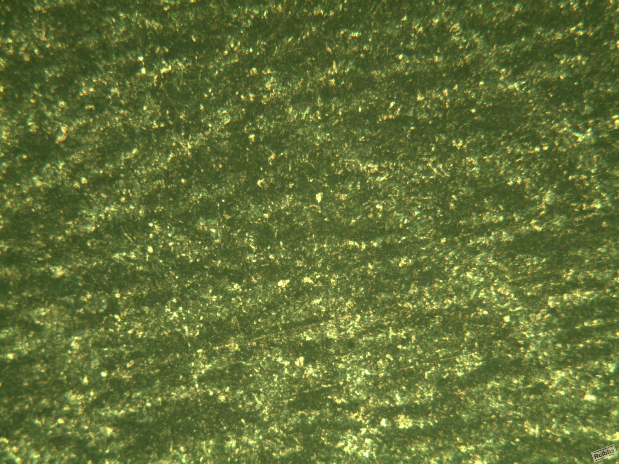

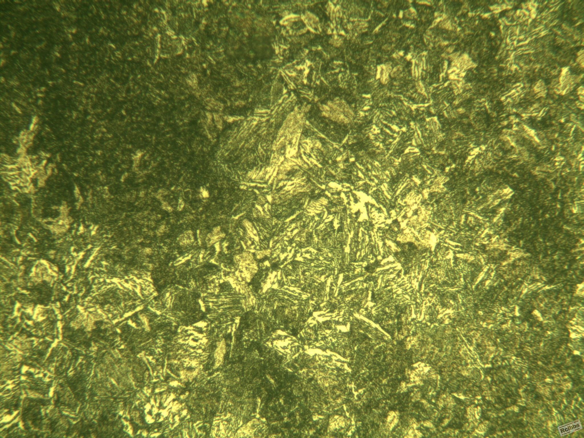

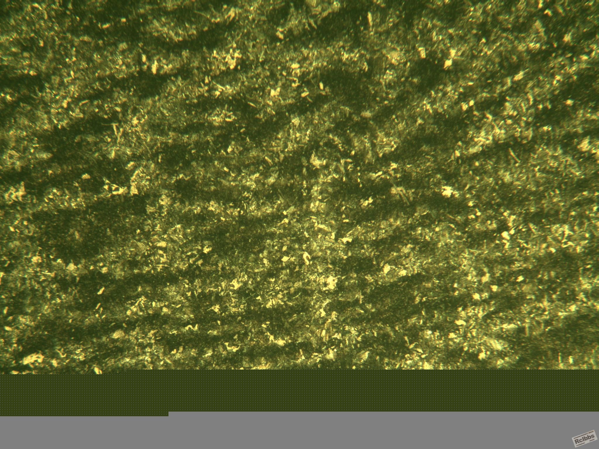

42CrMoA调质金相,大家帮忙看看
100倍
100
100
500倍
500
500
看500的像是回火索氏体+马氏体+上贝,请各位看看对不对,出现这样的情况是什么原因导致?
100倍的很奇怪,怎么会有这样的分布,像是枝晶,是不是原材料就形成的,高手们帮忙分析分析

发表于 2014-9-15 13:26:59 | 显示全部楼层
感觉图片不是很清楚,100倍的楼主首先确认一下是否制样有问题,有点带状分布了,500倍的硬度多少,个人感觉有块状铁素体存在,是否保温不充分或者淬火温度偏低,另外感觉有贝氏体存在,说明淬火冷速不够,楼主说明一下调质工艺
秋天的风 + 10 感谢参与!
发表于 2014-9-15 14:42:15 | 显示全部楼层
100倍的如果制样无问题,说明原材料存在带状组织,请检查原材料
500倍的图片比较如实反映了材料组织,存在块状铁素体,属于冷速不够造成的
如果原材料存在较严重的带状组织,出现这种情况属于正常
建议楼主提供热处理工艺作为组织判断参考

 楼主| 发表于 2014-9-15 14:50:53 | 显示全部楼层

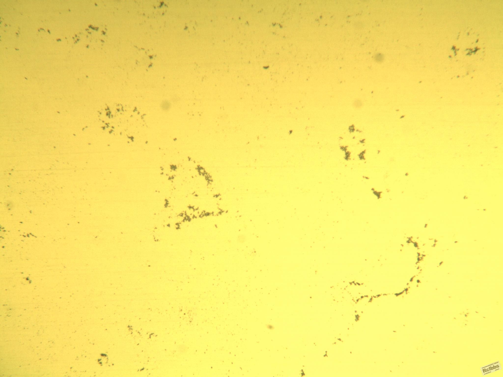

制样没问题抛光的100
抛光100
抛光100
,硬度没打,大概就280HB左右。

发表于 2014-9-15 16:39:43 | 显示全部楼层
偏析比较严重。
铸件还是锻件?

发表于 2014-9-15 16:48:40 | 显示全部楼层

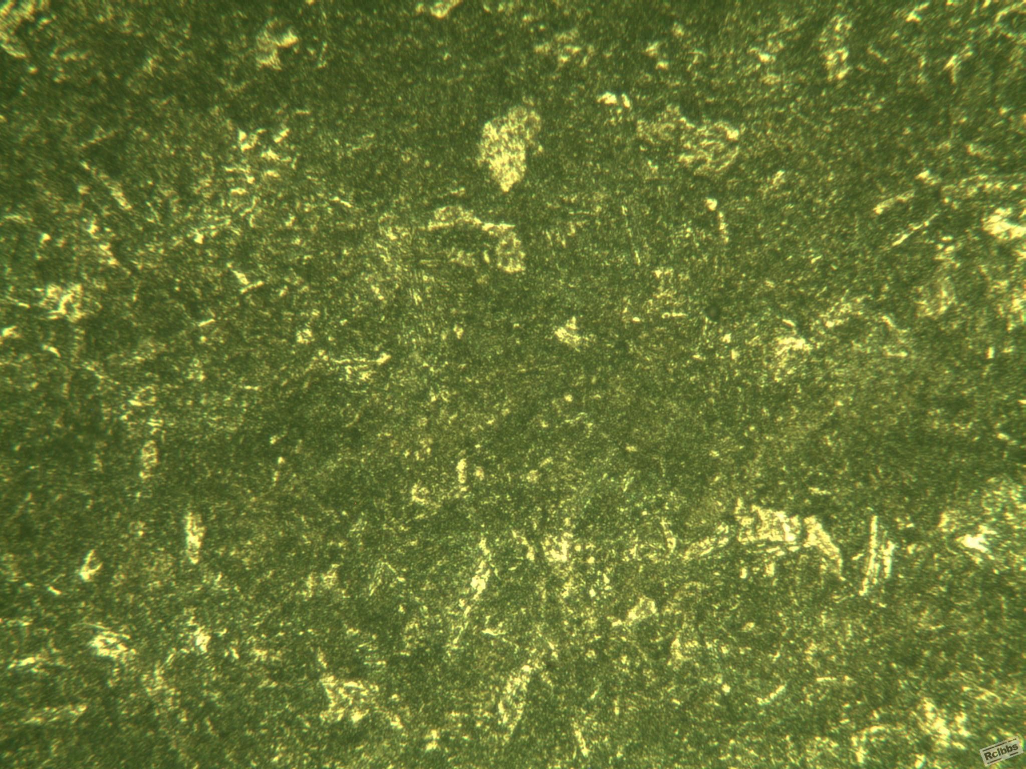

图片有的地方清晰,有的地方模糊了点,看到有索氏体和块状铁素体,其他地方不太好判断,楼主怎么看出有马氏体的,另外贝氏体形态也不明显。
 楼主| 发表于 2014-9-15 17:16:57 | 显示全部楼层
QQ448997695 发表于 2014-9-15 16:48
图片有的地方清晰,有的地方模糊了点,看到有索氏体和块状铁素体,其他地方不太好判断,楼主怎么看出有马氏 ...
显微镜的问题,自己看的视场比拍照的视场大。我再拍几张大家帮忙看看组织

 楼主| 发表于 2014-9-15 19:16:59 | 显示全部楼层
我看这个有点像
500
500

发表于 2014-9-15 21:31:21 | 显示全部楼层
可能是铸件偏析严重,锻打不到位,

发表于 2014-9-15 22:50:23 | 显示全部楼层

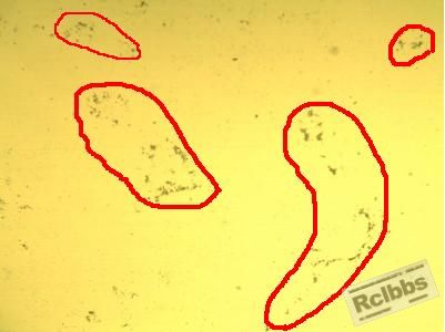

样品磨浅了,氧化层还没磨掉,照片也说明是脱碳很严重。再磨深一些吧。
 楼主| 发表于 2014-9-15 23:21:22 | 显示全部楼层
这个是横切面已经很深了,这个可能是污染物和部分夹杂
发表于 2014-9-16 09:21:34 | 显示全部楼层
感觉原材料问题不大,改进下热处理工艺
发表于 2014-9-16 11:17:56 | 显示全部楼层
风居士 发表于 2014-9-15 17:18
是锻件,哪个倍数下的偏析?
制样不行,怎么能看的清楚真正的组织和相呢,制样是基本功。建议楼主把样制好,才是关键。
 楼主| 发表于 2014-9-16 13:52:45 | 显示全部楼层

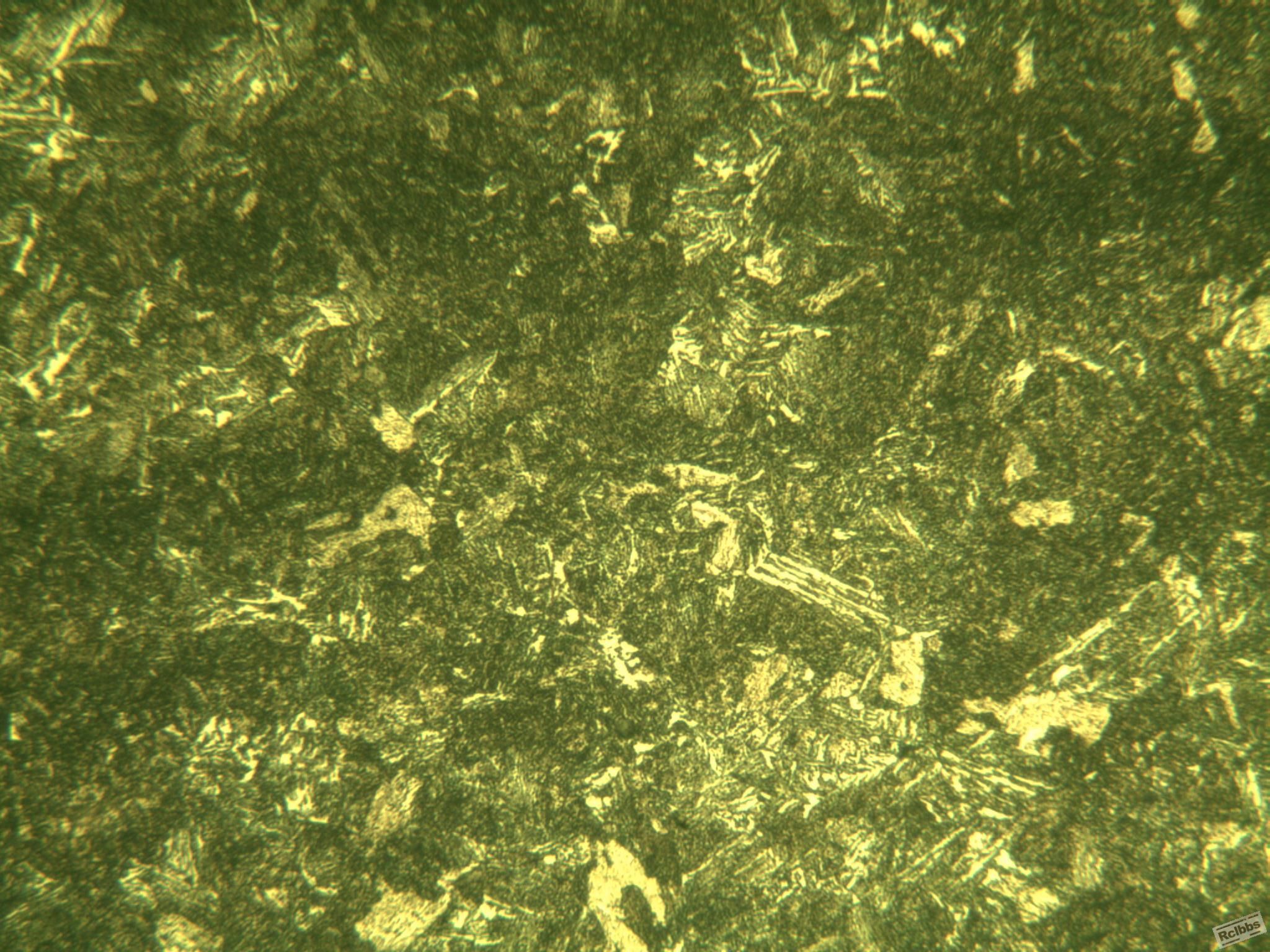

重新深度腐蚀了下发现的确大部分是索氏体和块状铁素体,但100倍下依然呈现带状(我觉得更像枝晶状。。是不是和奥氏体形枝晶有联系,或者说是原材料的原因?),形成的原因是因为偏析,还是其它什么原因?
100倍
100
100
500倍
500
500
发表于 2014-9-16 14:42:07 | 显示全部楼层
100倍的带状组织,个人更倾向于原材料原因,有条件可以检验一下原料,可以加一道正火或退火的工艺,500倍照片同意楼主回火索氏体+块状铁素体,成因:淬火温度不够活保温时间短

发表于 2014-9-16 15:13:20 | 显示全部楼层
    工件多大,提供取样位置。
 楼主| 发表于 2014-9-16 16:27:54 | 显示全部楼层
yuanchengyi 发表于 2014-9-16 15:13
工件多大,提供取样位置。
直径7cm,在离表面1cm的地方取样
