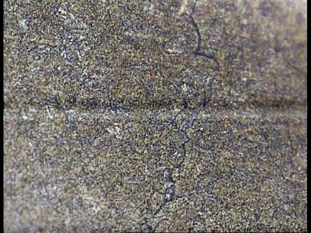

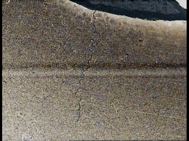

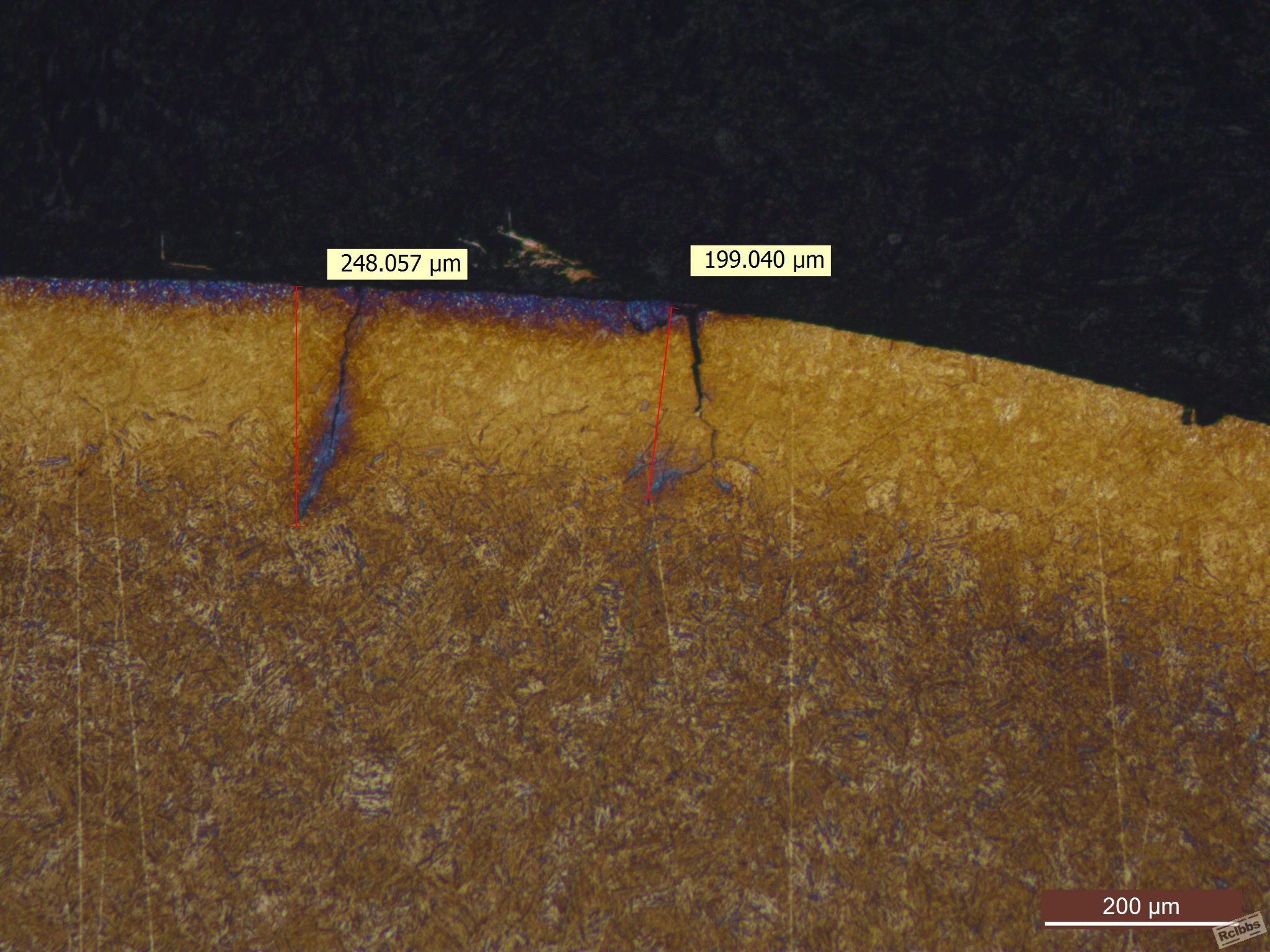

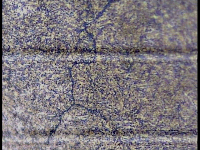

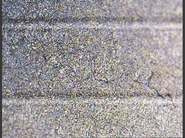

Φ3x7螺丝钉,1022材质,910°C渗碳,深度0.05-0.18 mm,直接淬火+410°C回火,实测表面硬度HV511,芯部硬度348。
使用中扭断,金相发现有裂纹,像是淬火裂纹吗?或者是晶界碳化物?

发表于 2014-9-17 16:56:39 | 显示全部楼层
个人觉得是淬火裂纹,沿晶开裂
发表于 2014-9-19 09:20:31 | 显示全部楼层
沿晶开裂,无脱碳,淬火裂纹

发表于 2014-9-19 10:23:25 | 显示全部楼层
很想请教200X图中下方那条裂纹的产生
发表于 2014-9-19 10:42:01 | 显示全部楼层
只看图片应该是淬火裂纹,但还是根据实际情况而定。

 楼主| 发表于 2014-9-19 15:25:34 | 显示全部楼层
是的。扭断后的照片。
我不太认为是裂纹,有点倾向是组织,怀疑可能是晶间碳化物(如我在顶楼提到)或硼化物(材质10B21)。
200x和1000x两张照片是同一条“裂纹”,但1000x没有看到裂纹张开来。
诡异的是,第二天拿这个样品重新抛光/腐蚀后,想再看一下,但这条“裂纹”找不到了。200x拍到的裂纹不是很小的裂纹,怎么可能不见了!

我不太认为是裂纹,有点倾向是组织,怀疑可能是晶间碳化物(如我在顶楼提到) ...
这个材料我原本就知道是10B21,热处理条件是900*40分渗碳  410*80分回火
罗工你应该知道我是谁了吧(我发的那张图片是在制样时出的问题,非淬火裂纹)
发表于 2014-9-20 21:09:45 | 显示全部楼层
你的材料裂纹是否有高倍的图片
发表于 2014-9-21 13:20:39 | 显示全部楼层
不应该是淬火裂纹,看到裂纹有次生裂纹,在一个,200倍裂纹,看起来不是连续性的,淬火裂纹是较直的,虽然有曲折,但不是这样的曲折样子,肯定不是淬火裂纹,淬火裂纹一般不会分叉的,有一定走向,但是不是这样的反复分叉。不知道总工是神碳后多少温度直接淬火的?

不应该是淬火裂纹,看到裂纹有次生裂纹,在一个,200倍裂纹,看起来不是连续性的,淬火裂纹是较直的,虽然有 ...
如果过热或过烧的情况下,裂纹会是怎么样的,你说的是冷却速度过快的情况

发表于 2014-9-21 22:16:42 | 显示全部楼层
应该属于淬火裂纹,不仅从裂纹走向,从裂纹尾端看像!

签到天数: 57 天
发表于 2014-9-22 11:16:32 | 显示全部楼层
从这个裂纹的形态上看,可以确定不是淬火裂纹,应该像是原材料组织上有缺陷。
