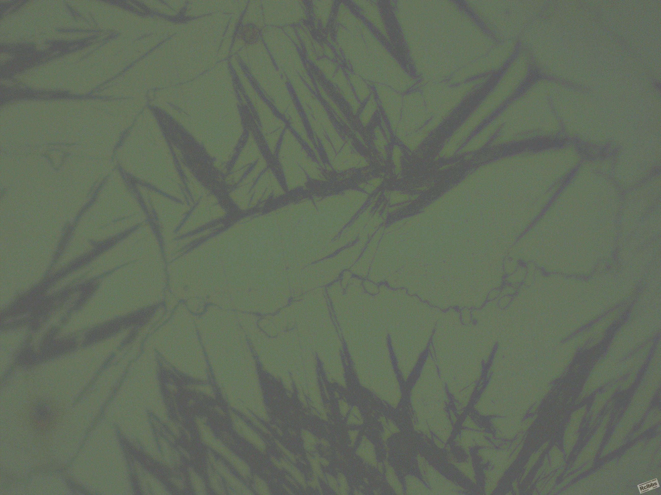

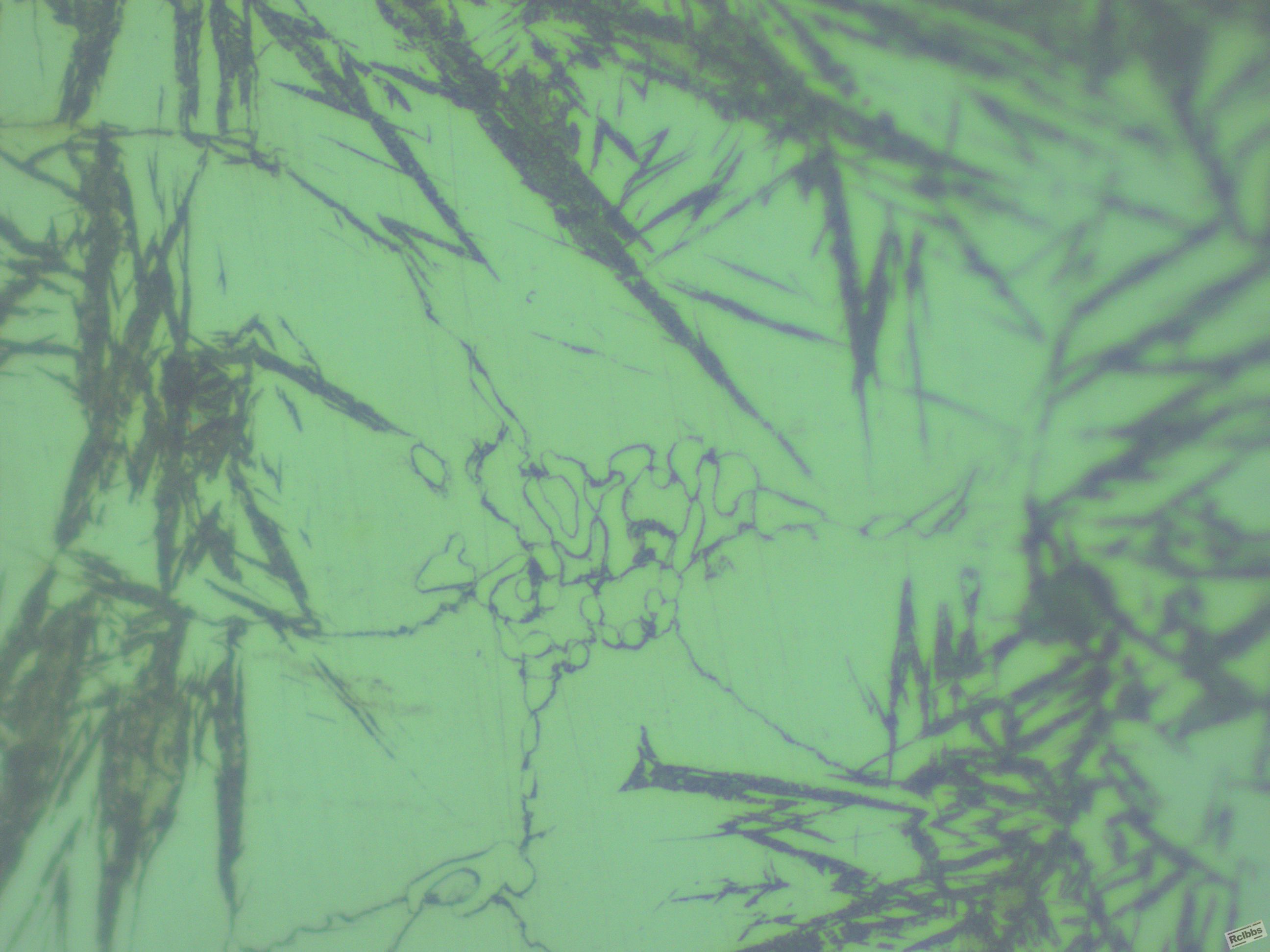

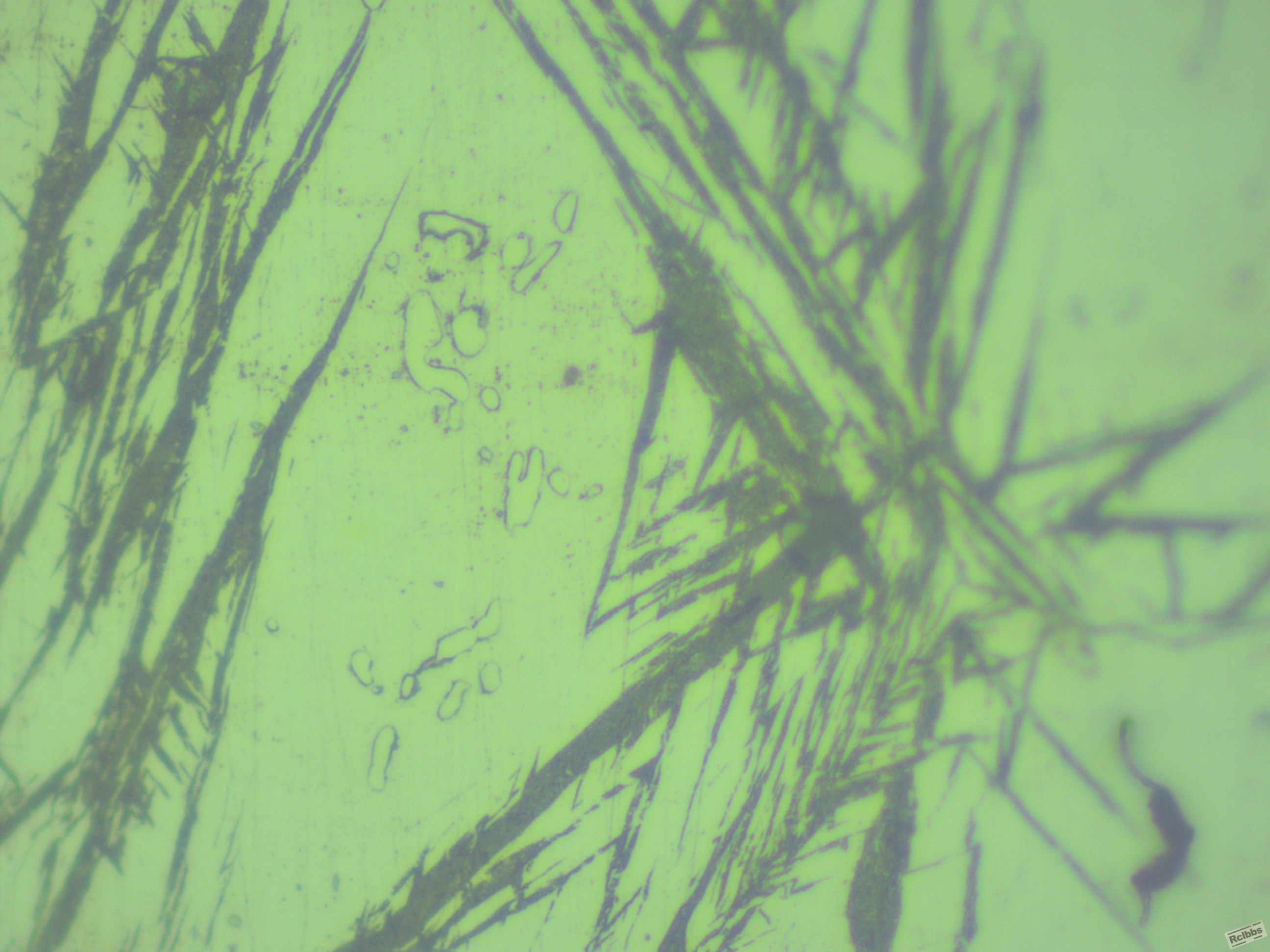

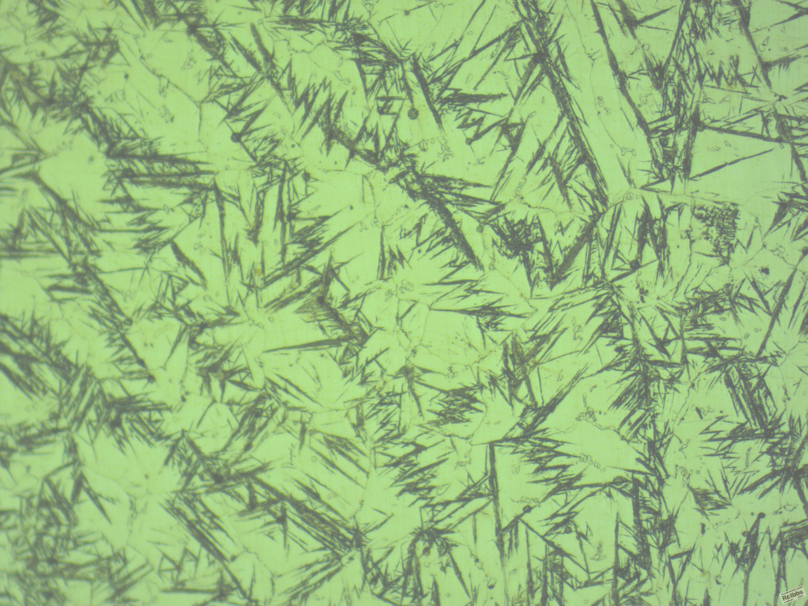

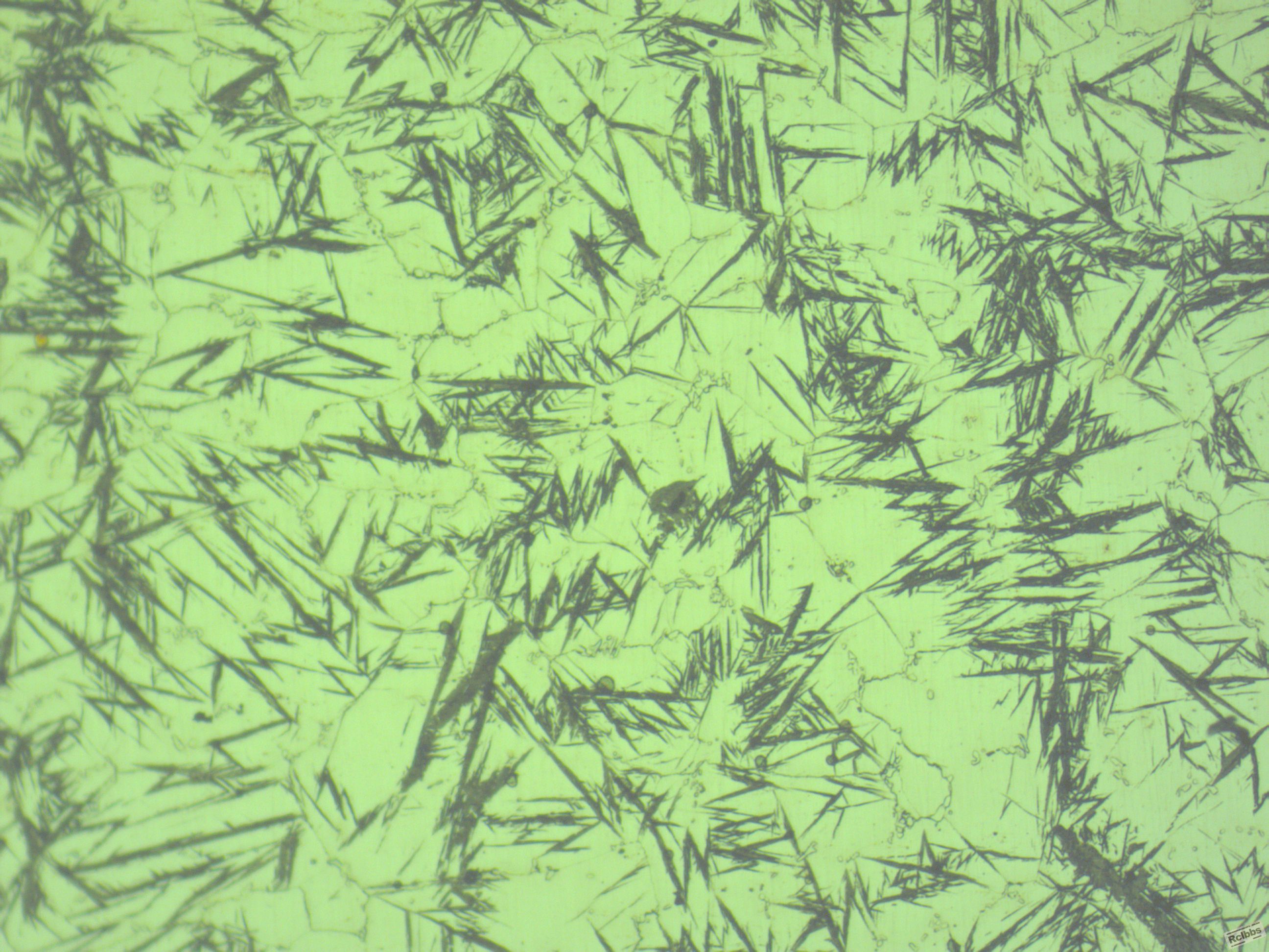

Cr12MoV淬火后的组织,大家帮忙看看里面的残余奥氏体严重吗?组织照片有100倍和500倍的。100倍照片: D2-100-1.JPG     D2-100.JPG      500倍的照片 D2-500-6.JPG     D2-500-3.JPG       D2-500.JPG

发表于 2014-9-17 22:32:28 | 显示全部楼层
金相制作非常清晰,赞一个。个人感觉残余奥氏体严重,有没有工艺,我感觉冷却速度不够,下贝氏体

楼主说的材料用于制作什么零件的?
无需疑问,该残余奥氏体不是一般的多,而是非常的多,类似未经回火状态。
不知楼主提供的照片是如何获得的?一般Cr12MoV材料选择的加热温度是980-1050度,就是选择上限温度,多少还会遗留部分共晶碳化物碎块。但从照片看,这已非常少,从此角度看,若材料没错,应该是偏高的;在从淬火后的组织看,是马氏体+贝氏体+大量的残余奥氏体(白亮区)+部分共晶碳化物,因合金碳化物在奥氏体化过程固溶较多,会导致组织的稳定性增强,以及过高的温度,导致冷却过程组织过冷度加大,容易出现部分贝氏体组织。

      这个与选择的淬火温度和保温时间有很大关系!
      看你提供的金相组织照片,估计你的模块没有完全失去磁性,也基本上是很弱的磁性

发表于 2014-10-19 20:40:16 | 显示全部楼层
这个金相中马氏体排列为何这么有规律?

白色的亮区就是残奥,残奥的比例还是比例大的,你的热处理工艺能说说嘛?还有材料的有效尺寸。
发表于 2015-7-21 23:00:03 | 显示全部楼层
      估计是已经有些过热,并且采用了等温淬火,但等温时间不长,于是产生了大量残留奥氏体+少量贝氏体+较多马氏体。
发表于 2015-7-25 14:56:39 | 显示全部楼层
那些黑针是淬火过热的大针状M,还是M与下贝氏体的混合物呢?
