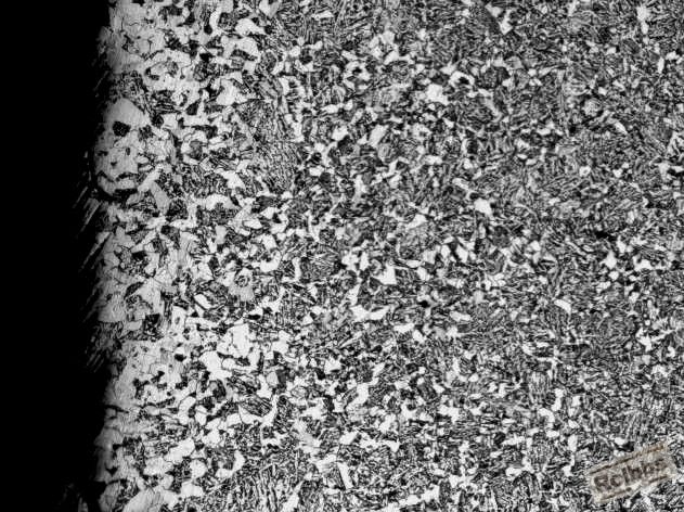

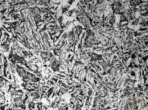

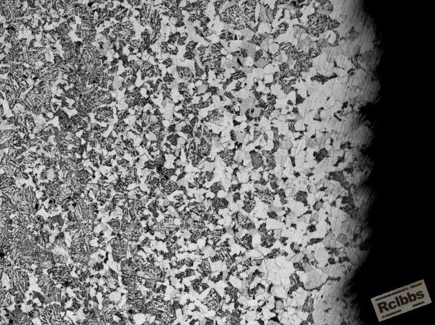

请给位高人帮忙分析一下镜像,锻造后的金相结果。没有进行任何处理。直接取的样。

1,3,两张是铁素体+粒状贝氏体,有脱碳;2,是粒状贝氏体+铁素体

第一张照片的放大倍数标错了-------------------------
 楼主| 发表于 2014-9-21 14:38:02 | 显示全部楼层
谢谢指点,第一张图的放大倍数是100倍。

感觉表面脱碳,有魏氏组织

心部也是500倍

发表于 2014-9-22 19:58:56 | 显示全部楼层
表层和心部都脱碳比较严重,组织是贝氏体和铁素体。心部组织贝氏体。

发表于 2014-9-22 22:01:08 | 显示全部楼层
过热 贝氏体 表面脱碳 锻后这些组织都是正常的
签到天数: 1254 天
发表于 2014-9-23 08:29:56 | 显示全部楼层
内外表面有脱碳,从心部组织看有过热倾向。

发表于 2014-9-23 13:22:22 | 显示全部楼层
脱碳是正常的,但过热就不对了。
发表于 2014-9-23 16:09:44 | 显示全部楼层
表面有脱碳,组织为贝氏体+铁素体,局部好象有魏氏组织。

发表于 2014-9-24 10:36:40 | 显示全部楼层
热锻后就应该是这样的组织,,没问题。

发表于 2014-9-24 11:07:03 | 显示全部楼层
锻后冷却速度快了,应该控制锻后的冷却速度。

楼主什么材料?
这样的贝氏体我见过,因为淬火时冷速不够形成马氏体,就形成了贝氏体。
锻后冷却能生产贝氏体,如果是低合金钢,应该是楼上所说,锻后不是做的正火 或者沙冷、空冷
