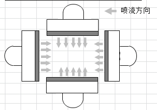

发表于 2014-9-24 08:49:33 | 显示全部楼层
Office excel  挺好用,有网格做参考,画个简图没得说,我们的老师傅都用这个出图纸(耐心),除了比例问题,画的跟CAD差不多了,上图吧,如图是淬火冷却水盒(尺寸去掉了)
