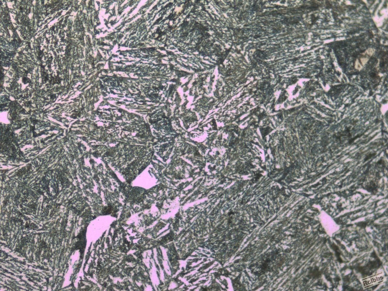

42CrMo4锻造后退火+正火+高温回火组织,本来原材料组织挺好的,锻造完也挺好带状晶粒度都合格,结果正火后就成了这个样子,我判定组织是粒贝+珠光体+铁素体,为什么珠光体间距那么大?如图 500.jpg 500X

梁金柱,这个这个组织过烧啦,你没发现晶界都有熔化了吗?

组织是粒状贝氏体+铁素体。条状的也是粒状贝氏体,没有珠光体。
为毛产生这种组织?正火冷速快了??我看黑区像粗片珠光体啊。

放小炉子里试的,温度有点高,1000呢,没想到这组织这么差劲,本来挺好的原材料

这是锻造时引起的过烧,跟你那小炉子没啥关系
