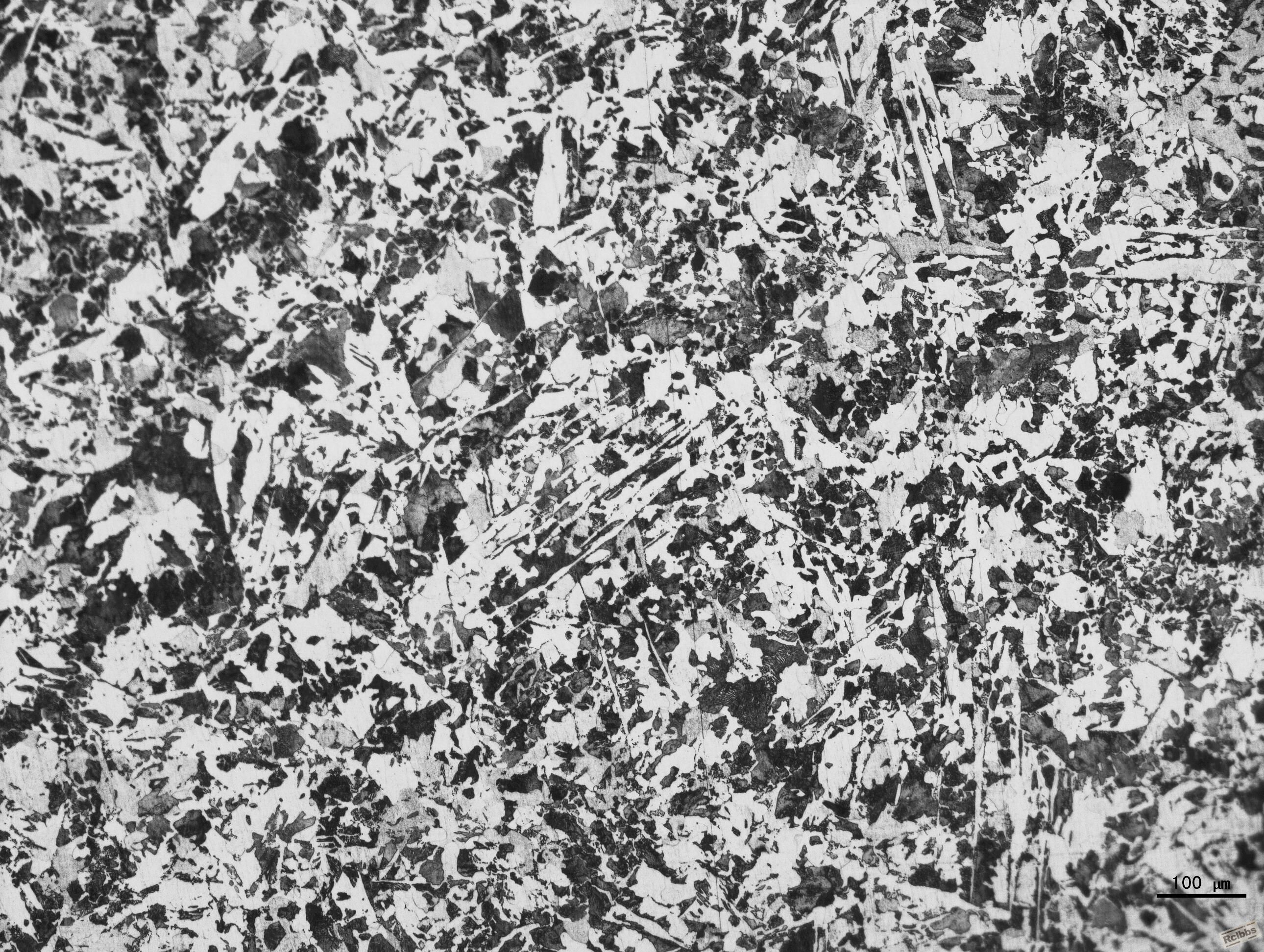

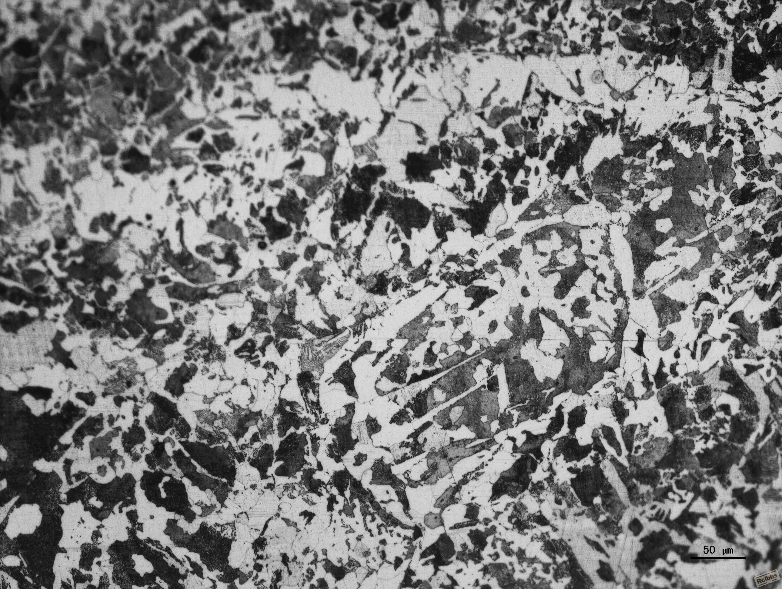

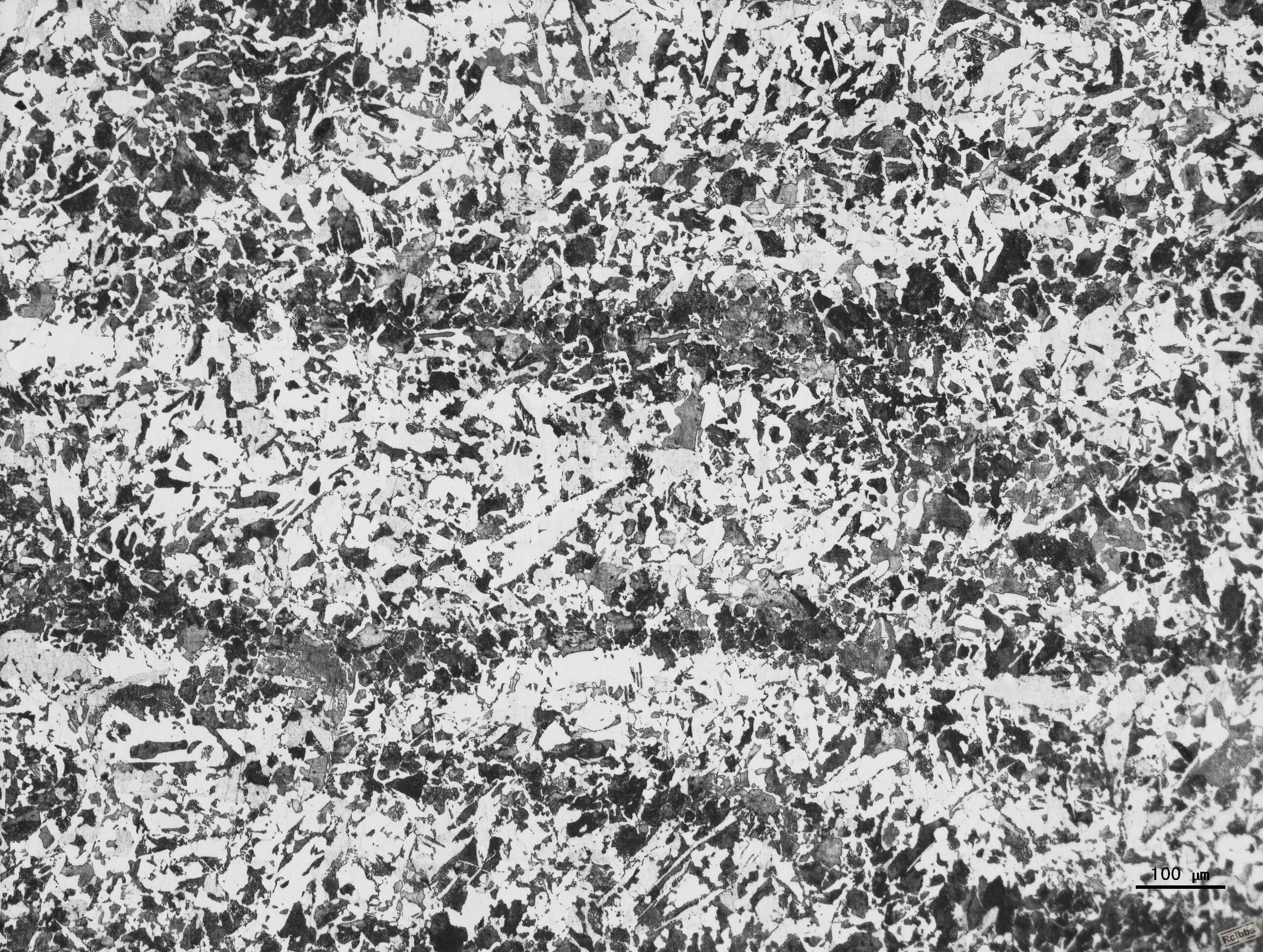

魏氏组织,第三张严重些。
发表于 2014-9-26 16:07:23 | 显示全部楼层
魏氏组织,温度高了。什么材质?
发表于 2014-9-26 20:35:48 | 显示全部楼层
什么材料呀?经过铸造、锻轧、焊接的中、低碳钢,晶粒往往粗大,空冷时最易出现魏氏组织,缓冷时则不易形成。钢中一旦出现魏氏组织,一般可通过退火或正火加以消除。 (2)在其它合金系中,如亚共析铝青铜中白亮而粗大的针状α相也具有魏氏组织形态,细的黑白交替的组织则为(α+γ2)的共析体。
签到天数: 294 天
发表于 2014-9-26 20:50:00 | 显示全部楼层
第一张还强点,第二第三张就很明显了,从图片看晶粒也是比较大的。

发表于 2014-9-28 14:19:33 | 显示全部楼层
hovely 发表于 2014-9-27 12:30
第二张明显是第一张的放大图,200X
谢谢高工指点 ,仔细一看果然是!

三张都有魏氏组织,第一张还有带状。是什么材料,经过怎样的热处理呢?

都有,但的。2张不严重,但其组织也并不好。
发表于 2014-10-1 22:29:53 | 显示全部楼层
第一张有带状.都有魏氏组织
 楼主| 发表于 2014-10-2 22:33:52 | 显示全部楼层
谢谢各位兄弟姐妹的解答,材质是50号钢,锻造后正火处理的,发生疲劳断裂

明显是粗大魏氏组织,组织过热引起
