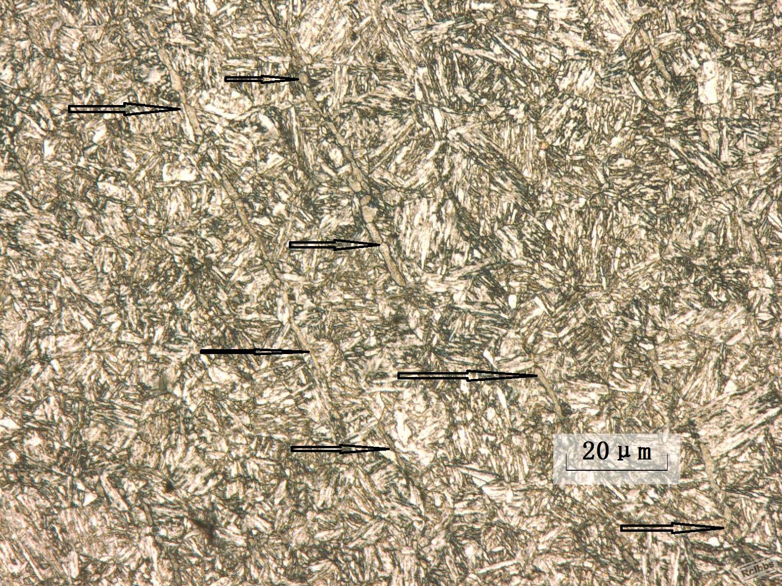

马氏体不锈钢1Cr13调质组织,大家看一下图片中箭头处是什么组织。

发表于 2014-9-26 16:22:01 | 显示全部楼层
呈现带状或块状,有点像二次共晶碳化物
签到天数: 128 天
发表于 2014-9-26 17:18:31 | 显示全部楼层
箭头所指为α-相。。。。。。。。。。。。。

 楼主| 发表于 2014-9-26 20:58:14 | 显示全部楼层
为什么是α-相而不是δ-相?

签到天数: 128 天
发表于 2014-9-26 21:41:54 | 显示全部楼层
hovely 发表于 2014-9-26 20:58
为什么是α-相而不是δ-相?
这要看Fe-Cr相图,加热时有γ+α共存的区域。
签到天数: 1505 天
发表于 2014-9-26 22:16:01 | 显示全部楼层
从形态和材料成分看,那些带状组织应该是未溶的铁素体。
我心飞翔eric + 10 感谢支持!
签到天数: 107 天
 楼主| 发表于 2014-9-27 10:29:29 | 显示全部楼层
是奥氏体化不充分造成的吗?
签到天数: 128 天
发表于 2014-9-27 14:05:47 | 显示全部楼层
hovely 发表于 2014-9-27 10:29
是奥氏体化不充分造成的吗?
它就是个两相钢。。。。。。。。。。。。。
签到天数: 1505 天
发表于 2014-9-27 17:03:57 | 显示全部楼层
是奥氏体化不充分造成的吗?
部分是高温铁素体,所以一般的淬火不能完全溶解。
签到天数: 44 天
发表于 2014-9-27 17:12:02 | 显示全部楼层
  未溶的铁素体(淬火温度偏低)
签到天数: 107 天
 楼主| 发表于 2014-9-27 20:15:17 | 显示全部楼层
谢谢,我同意您的判断。
这个是我1050度淬火,600回火的组织。
签到天数: 18 天
发表于 2014-9-28 11:18:16 | 显示全部楼层
难道不可能是MnS夹杂物吗?
签到天数: 294 天
发表于 2014-9-28 14:07:30 | 显示全部楼层
ssyyll123 发表于 2014-9-28 11:18
难道不可能是MnS夹杂物吗?
如果是该组织是腐蚀后才呈现的,就不是非金属夹杂,再说颜色也不太像硫化物夹杂。
另外,高温铁素体我见识了,以前还木有看见过这样的,都是块状居多,高工能讲下这和块状的比有什么区别吗?
签到天数: 8 天

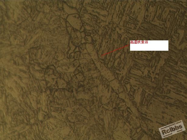

发表于 2014-9-28 15:39:44 | 显示全部楼层
   是高温铁素体,锻造温度偏高或原材料里面含高温铁素体,要想知道病因查加热曲线,看看温度多少。
  请问你一下,你这材料的热处理工艺及热处理后要达到的性能,尤其是冲击?谢谢

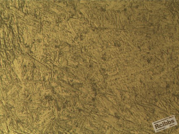

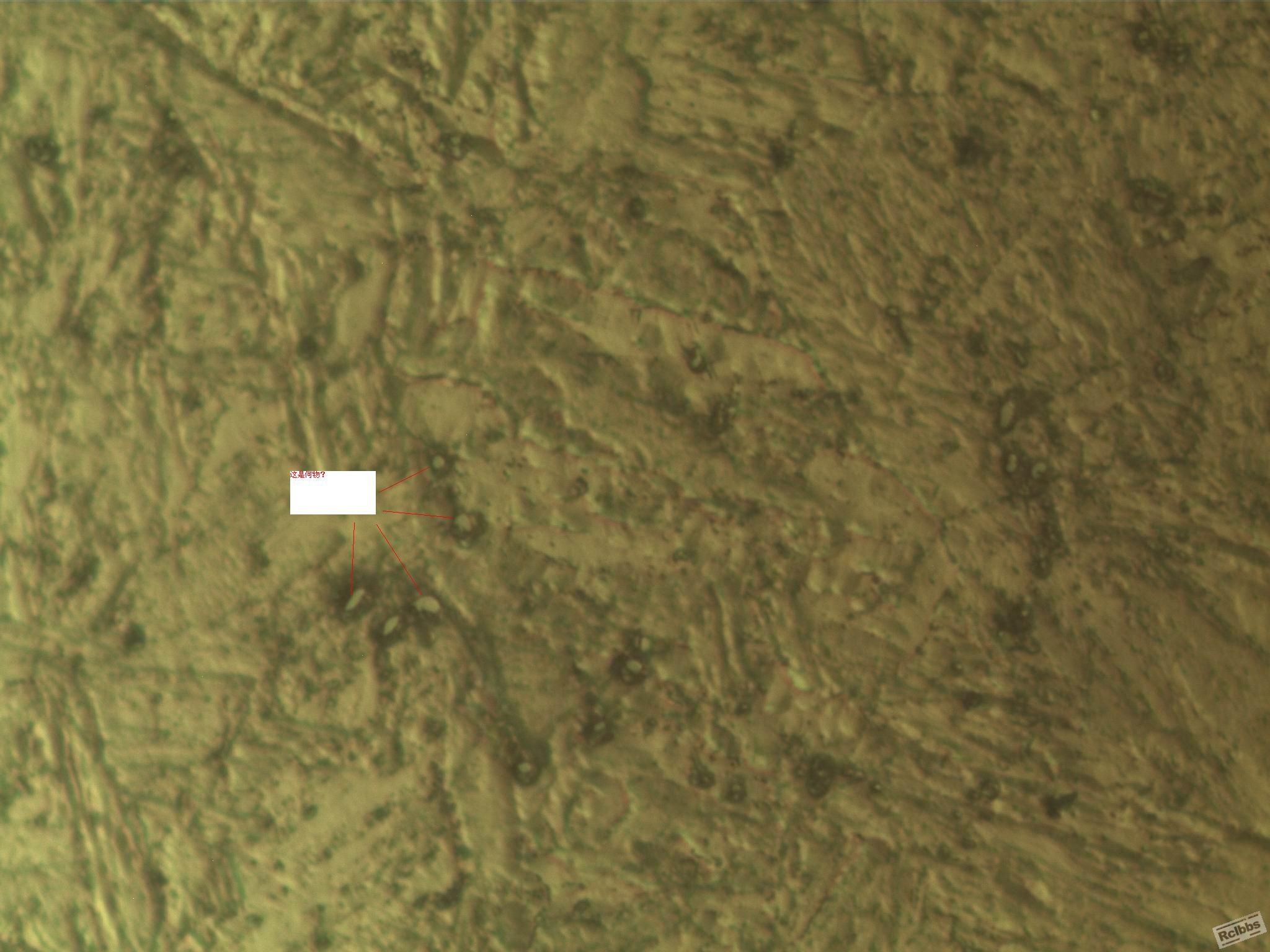

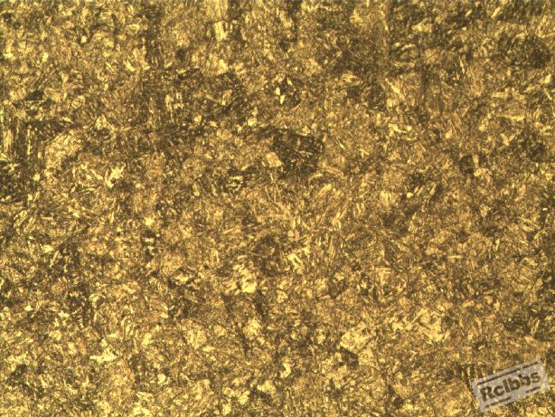

500倍
500倍
签到天数: 8 天
发表于 2014-9-28 16:02:54 | 显示全部楼层
   今天做一1Cr13性能试验,强度合格,就冲击不合格在-18度下,V缺口冲击才十几焦,晶粒度检测合格,组织也正常,不知道为什么?组织在1000倍观察有析出物,不知是何物对冲击是否有影响。热处理工艺是990淬火,工件有效厚度160mm,保温5H,淬火采用淬火液冷却,回火650度冷却采用淬火液冷却,再加一次350度去应力。取样位置距表面30mm处。附件为金相图片
500倍
500倍
100倍
100倍
1000倍
1000倍
签到天数: 107 天
 楼主| 发表于 2014-9-28 16:12:26 | 显示全部楼层
  请 ...
我所发的这张图片的热处理工艺为:1050淬火0.5小时+600回火  原材料为热轧退火态。
期望达到的力学性能为抗拉:760~960MPA  冲击:0度 40J
这个材料我做了系列的工艺试验,包括淬火前的高温退火,正火等等,目前在整理。
