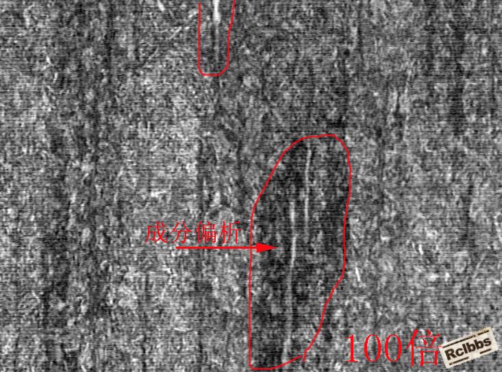

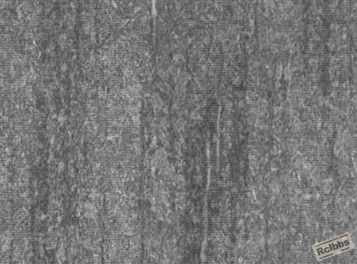

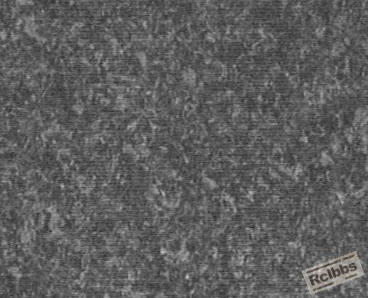

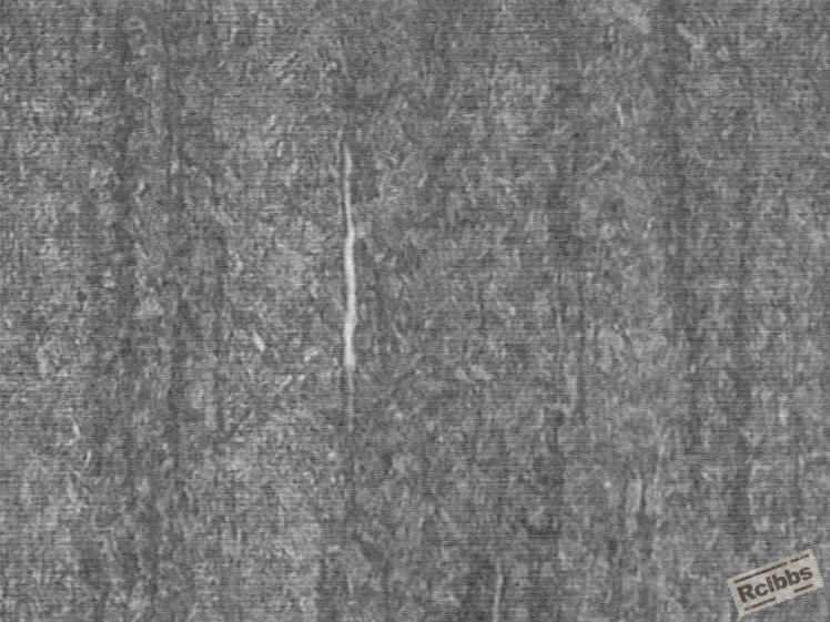

原材料纵截面带状组织中间灰色条状物是什么?
横截面有魏氏组织吗?

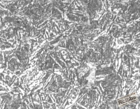

发表于 2014-12-5 16:18:18 | 显示全部楼层
横向组织为粒状贝氏体,没有魏氏组织。纵向白色条带状腐蚀后才能看到,不是夹杂物,更不是透明夹杂物,透明夹杂物不腐蚀呈灰黑色。灰白色条带是粒贝颗粒组成的,还可以看到周围的成分偏析。

 楼主| 发表于 2014-10-14 16:37:58 | 显示全部楼层
                                  横截面500X的

发表于 2014-10-15 21:54:12 | 显示全部楼层
魏氏组织显示垂直晶界向晶内的铁素体针,而针状马氏体平行于晶界,且有一定位相关系,楼组图片不清晰,无法区分。

发表于 2014-10-16 11:12:50 | 显示全部楼层
灰色条状应为硅酸盐夹杂物,变形呈条状分布,且端部有尖角,魏氏组织看不清,能照的清楚点吗?

发表于 2014-10-17 10:38:14 | 显示全部楼层
组织为上贝氏体,夹杂为C类夹杂,最主要带状组织影响韧性很大。

发表于 2014-10-19 11:51:00 | 显示全部楼层
紫丁香 发表于 2014-10-15 14:43
做了一下非金属夹杂物的检测 。看不出来,腐蚀了之后就出现这咱状况了
不是带状组织,可能为硫化物夹杂(从颜色看),另一种可能为透明的硅酸盐夹杂(如果真像你说的不腐蚀看不见的话)。横截面显示的是基本为贝氏体组织。重要工件魏氏组织绝不能有,但夹杂可以有,但要符合级别要求。硫化物允许的级别稍微高些。

发表于 2014-10-20 06:13:07 | 显示全部楼层
是硫化物。腐蚀后没有透明,看硫化物分布看锻造比不错

发表于 2014-10-20 11:01:56 | 显示全部楼层
1带状组织图片材料有液析查查标准是否超标
发表于 2014-10-21 09:11:17 | 显示全部楼层
看看不腐蚀的图片,个人感觉像夹杂,直径这么小,不知干什么产品,容易发纹

发表于 2014-12-5 17:52:50 | 显示全部楼层
第一次见偏析成这样的。。。。
不过既然是100倍下看到的组织,可以打个显微硬度,看看菱形压痕在白色区域是否有变形。
