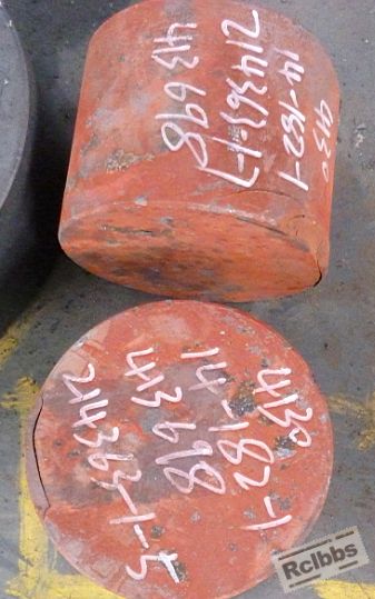

[求助] 42crmo锻件调质裂纹
发表于 2014-10-15 11:13:19 | 显示全部楼层 |阅读模式
830℃水淬30秒油冷

发表于 2014-10-16 11:17:19 | 显示全部楼层
42CrMo由于合金元素的加入,淬透性很好,建议使用淬火油。水淬油冷也是可以的,但你由于薄厚不均匀,不可能控制的特别好,加上水的冷却能力又特别大。开裂也是理所当然的了。

发表于 2014-10-15 14:27:37 | 显示全部楼层
该工件存在尺寸的急剧变化,淬裂部位属于应力集中区,容易开裂,但830的温度还算正常,建议查看炉温是否准确,是否存在超温或显示温度虚假现象,如果都正常,建议改用PAG淬火液淬火
 楼主| 发表于 2014-10-15 14:39:55 | 显示全部楼层
junjingli123 发表于 2014-10-15 14:27
该工件存在尺寸的急剧变化,淬裂部位属于应力集中区,容易开裂,但830的温度还算正常,建议查看炉温是否准确 ...
本人是新手,工作条件很简陋,只有油箱两顿吨多废油清水池和一个45吨的碱水池,像这样的工件请问应该怎么做是啊!

签到天数: 57 天
发表于 2014-10-16 09:11:15 | 显示全部楼层
本人认为主要由2个原因:1、炉温是否正确,建议重新测温。2、水冷时间太长,具体水冷时间视壁厚最薄处计算。
签到天数: 8 天
发表于 2014-10-16 09:58:33 | 显示全部楼层
  主要是淬裂,原因和冷却有关,建议缩短水冷时间。我司同样材料采用淬火液冷却,一般不开裂。偶尔开裂是因为薄壁件和厚件同时冷却,薄壁件开裂。附件为最近开裂的工件,属于冷却过快产生。
发表于 2014-10-16 10:59:38 | 显示全部楼层
我觉得温度和时间是最主要的,应力过大开裂
发表于 2014-10-16 11:01:45 | 显示全部楼层
你是油冷出来就裂了还是回火出来的
发表于 2014-10-16 11:21:33 | 显示全部楼层
从图片看,你这个有诱发裂纹源。建议分析一下你的裂纹源处,看看是由于加工缺陷还是材料本身缺陷造成的。

发表于 2014-10-16 18:36:41 | 显示全部楼层
既然有油就别用水啊
除非力学达不到了
签到天数: 170 天
发表于 2014-10-16 22:53:05 | 显示全部楼层
合金钢水淬,控制不好,很容易开裂的
发表于 2014-10-17 00:04:45 | 显示全部楼层
看图片零件尺寸不小,油冷有可能冷却能力不足,最好配制一定浓度的PAG淬火液淬火最理想。此外,830℃的温度不算高,确实建议检测一下炉温。
签到天数: 770 天
发表于 2014-10-17 08:15:44 | 显示全部楼层
还是先预冷,再水淬油冷。
 楼主| 发表于 2014-10-17 09:00:21 | 显示全部楼层
jealin000 发表于 2014-10-16 11:01
你是油冷出来就裂了还是回火出来的
油冷出来就有细微裂纹了,回火后裂纹变大了。

发表于 2014-10-17 15:33:32 | 显示全部楼层
830淬火 工艺没问题 不过这种件 要预冷 水淬火时间不能30秒  这种产生的应力太大  本身你的工件 相对复杂些 工艺制定就应该保守些 你淬火硬度多少呀
 楼主| 发表于 2014-10-18 08:46:07 | 显示全部楼层
bdgy 发表于 2014-10-17 15:33
830淬火 工艺没问题 不过这种件 要预冷 水淬火时间不能30秒  这种产生的应力太大  本身你的工件 相对复杂些 ...
最终要求HRC28,淬火后50左右

发表于 2014-10-18 10:04:06 | 显示全部楼层
硬度没问题 可以采取水空水的工艺 我们42crmo现在都是水淬火
发表于 2014-10-18 15:11:13 | 显示全部楼层
是不是原材料有杂质,或是加热不均匀,一般这样的锻件我们都是水冷,都没有出现问题,和你形状差不多

发表于 2014-10-18 16:19:20 | 显示全部楼层
可能存在问题原因在与淬火操作,跟炉温没多大的关系。图示产品尺寸悬殊较大,淬火前应该先遇冷再淬水。另外水冷时间要严格计算,不能盲目干活。另外跟工件的淬火下水方向也有很大关系。总之具体问题需要现场人员具体分析。个人愚见。
