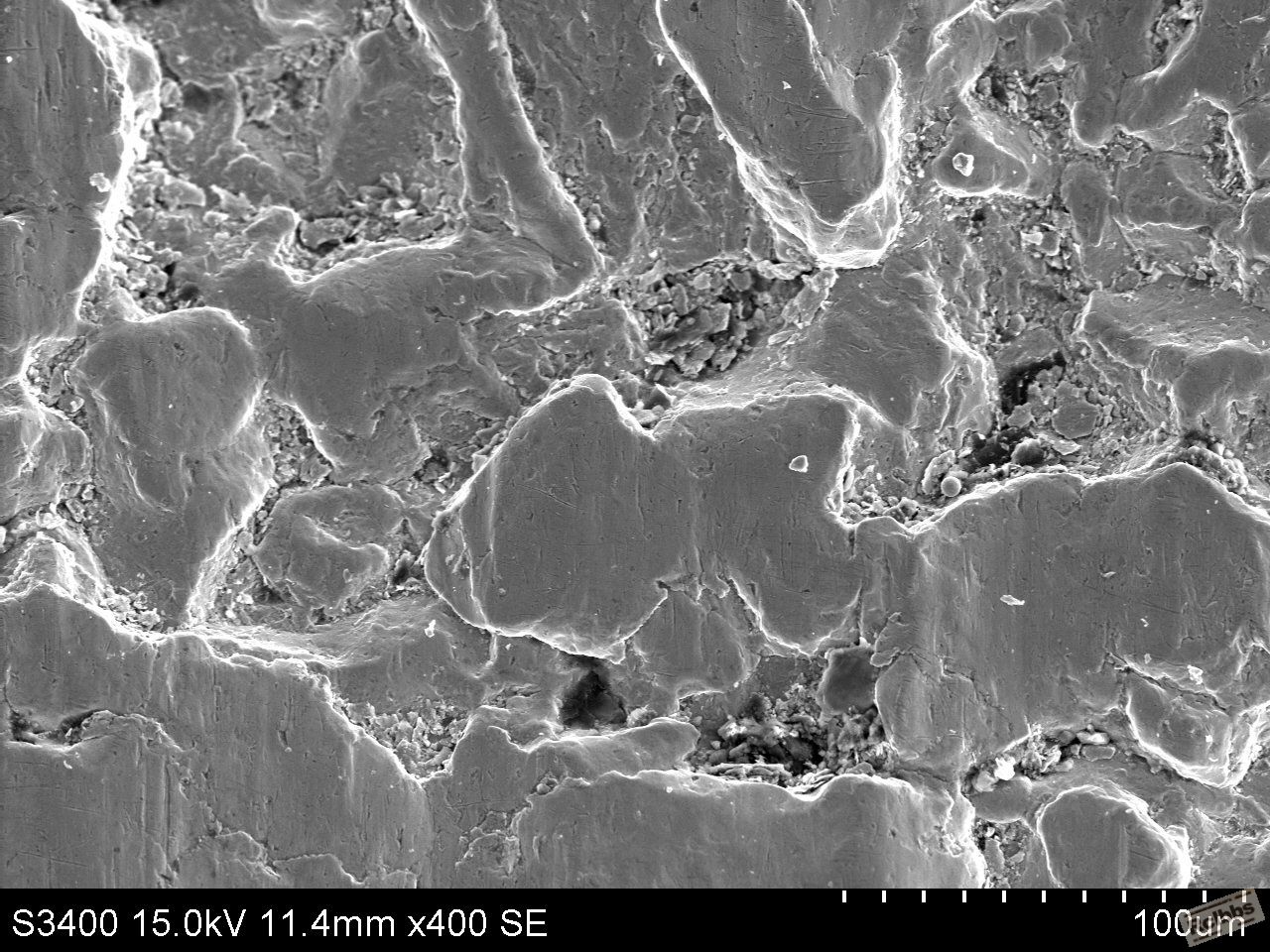

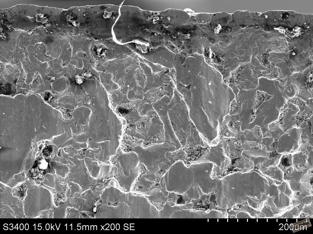

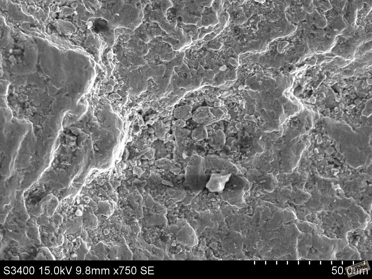

请问大家这种是什么断口? 是脆性的还是疲劳的,哪种原因引起的。我发的这几张都是裂纹源附近的,属于扩展区域,第二张照片是材料边缘, 三叉带状组织6.jpg 三叉带状组织5.jpg 三叉带状组织10.jpg

你的拍照位置在什么地方?源区?扩展区?还是瞬断区?每个区的形貌是不一样的啊
签到天数: 128 天
发表于 2014-10-20 16:04:04 | 显示全部楼层
你已经指明是低周疲劳断口,这几张照片就是低周疲劳断口的裂纹扩展区,这些特征与拉伸断口、冲击断口、高周疲劳断口等没有相同之处,也不能比较断裂类型。
发表于 2014-10-20 16:13:55 | 显示全部楼层
无韧窝,解理断裂,看波纹间距像是低周的

以上说的都不对。你的放大倍率太小了,根本无法看到断口的细节特征,所以没法判断。并且你的断口已经收到了较大的损害。未被损伤的地方则覆盖了一些脏东西(可能还被氧化了)。想办法清洗下断口或找别处地方观察吧。

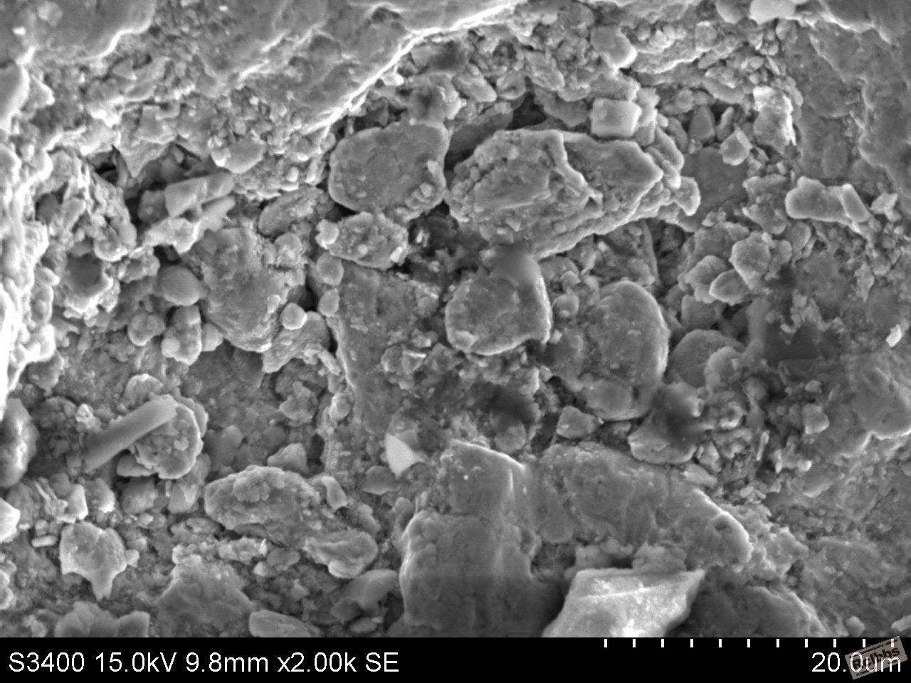

三叉带状组织11.jpg 2000倍的怎么样

疲劳断裂的裂纹源本来就是磨损比较大的啊,瞬时断裂有可能保留完好的断口

可以确定的是1)解离断裂;2)表面好像渗了一层东西。
但是看不到疲劳辉纹,建议放大倍数小一点,就用照相机近距离拍个照就可以了。再拍一个裂纹源的扫描电镜图。进一步看的话,就做金相。

断口磨损氧化比较严重,断口有没有做清洗处理?如果断面上全部都为这种情况,就很难判定

另,你放大2000的照片,拍摄的是什么部位,从照片上看,表面那么多粒状小颗粒,像是断口表面附着的一层东西,不典型,多传几张。图片11点位置,像是断口原来形貌,无韧窝,像是扩展区域,放大再看下
