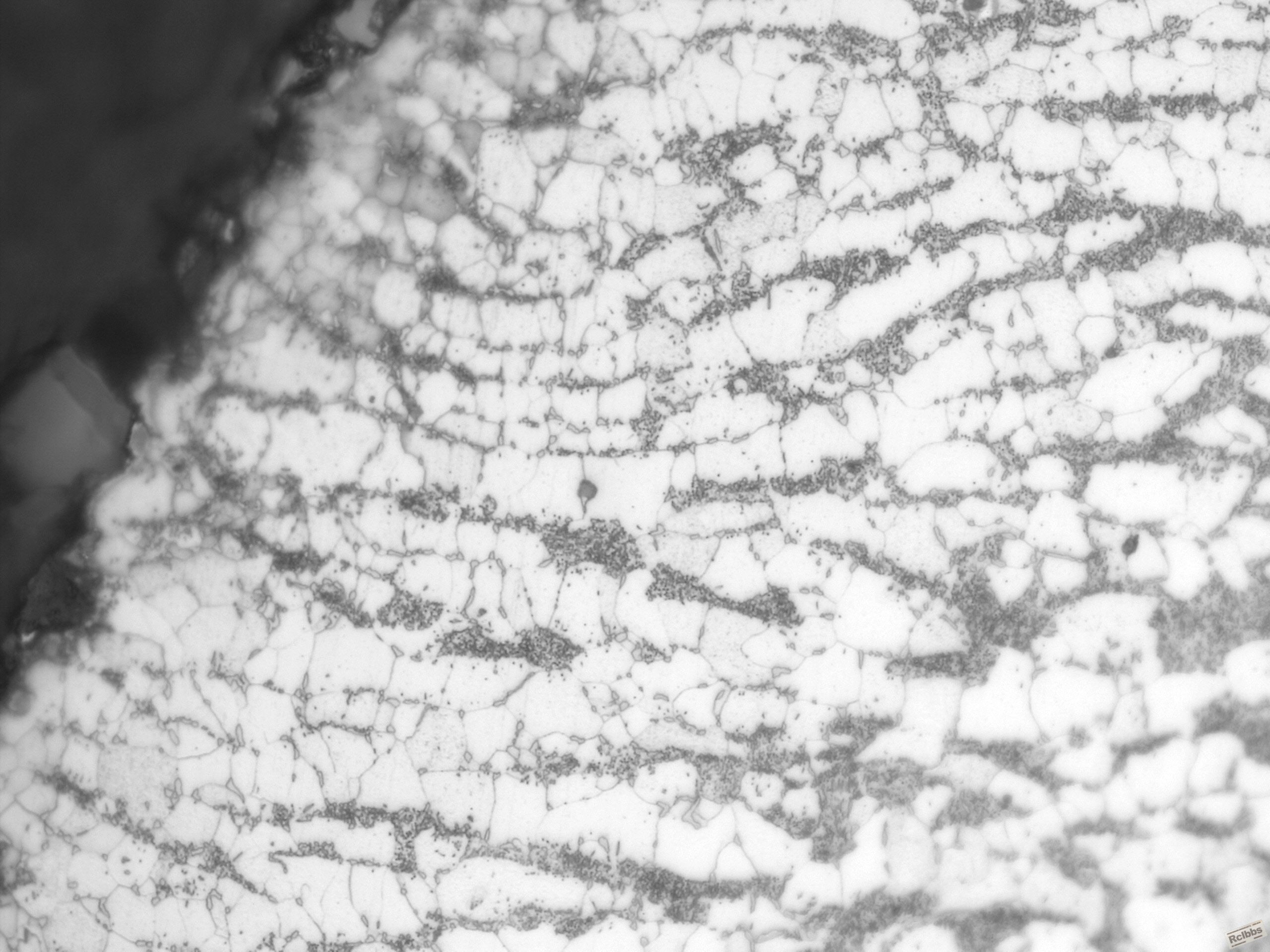

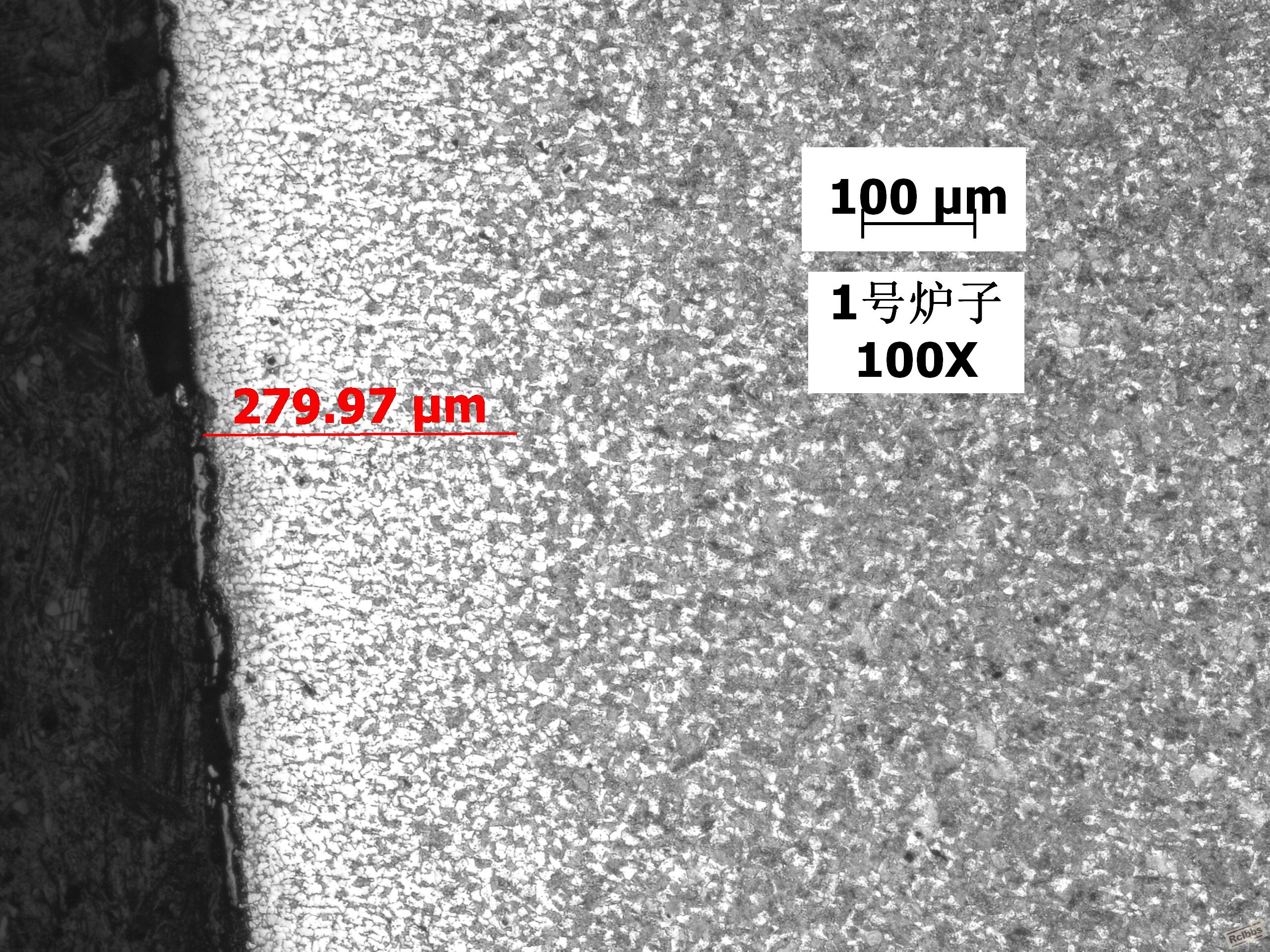

退火后发现这样的组织,求辨认

毛个带状,带状评级是按100X评级的………………

发表于 2014-10-20 15:55:27 | 显示全部楼层
是退火过程产生的脱碳组织。
发表于 2014-10-20 16:36:54 | 显示全部楼层
左边是表面吗?脱碳层吧

发表于 2014-10-20 17:50:26 | 显示全部楼层
已经是粒状珠光体了吧

发表于 2014-10-20 20:29:43 | 显示全部楼层
退火过程产生的脱碳组织

发表于 2014-10-21 08:21:08 | 显示全部楼层
第一张无带状组织,为脱碳层。第二张有轻微并有些弯曲的带状组织。
签到天数: 107 天
发表于 2014-10-21 08:23:41 | 显示全部楼层
第二张为第一张的局部放大图,请看清楚再发言,免得笑话。

发表于 2014-10-21 08:41:22 | 显示全部楼层
知道什么是带状吗?,第二张的形状就是轻微带状。只不过那有点黑的不是片状珠光体,而是碳化物已经粒状化。仅脱碳能造成铁素体和铸钢体成方向性排列吗?

发表于 2014-10-21 09:24:53 | 显示全部楼层
赵晓光 发表于 2014-10-21 08:42
知道什么是带状吗?,第二张的形状就是轻微带状。只不过那有点黑的不是片状珠光体,而是碳化物已经粒状化 ...
知道什么是带状吗?(知道),第二张的形状就是轻微带状(我再说一遍:第二张为第一张的局部放大图)。只不过那有点黑的不是片状珠光体,而是碳化物已经粒状化。仅脱碳能造成铁素体和铸钢体成方向性排列吗?(这个真能

发表于 2014-10-21 10:05:23 | 显示全部楼层
hovely 发表于 2014-10-21 09:24
知道什么是带状吗?(),第二张的形状就是轻微带状()。只不过那有点黑的不是片状珠光体,而是碳化物已经 ...
举个例子吧,让我也看看。

发表于 2014-10-21 11:12:41 | 显示全部楼层
这个样品是横向截面,只能在纵向截面上才能看带状。这真的不是带状,是因为脱碳严重铁素体自边缘向内部定向生长,才有了铁素体生长的方向性。这在脱碳严重的样品上时有发生。

发表于 2014-10-21 11:48:18 | 显示全部楼层
fengyonghe 发表于 2014-10-21 11:12
这个样品是横向截面,只能在纵向截面上才能看带状。这真的不是带状,是因为脱碳严重铁素体自边缘向内部定 ...
你说的并不是没有道理,但是你说的应该是形成了柱状晶时(脱碳严重时)是会产生那种定向排列的(柱状晶肯定是定向的),一般是不会的。
    注意我在上面的回复中说的是略带弯曲的带状排列。也许它不是真正的带状组织(带状组织一般是在轧制时产生的),但它确实是轻微的定向排列的而且是略弯曲的(你仔细看下铁素体的排列,是由很多个晶粒定向排成线),它与带状的形状并没有什么本质区别,至于形成的原因,我猜测有可能是因为变形(非轧制)引起的。
    如果涉及到原材料合格与否的判断,那我的说法请不要当回事,因为里层和心部看不见有什么异常。所以表面的组织形态与原材料合格与否无关系而且也不能作为判据。

发表于 2014-10-21 12:52:46 | 显示全部楼层
我很理解你所说的道理,但是带状组织是有严格定义的并且是有级别评定的,不能按你的理解评为带状。本案中的铁素体在专著中是几十年前就有定论的,绝不用带状去描述这种图像,因为它与真实的带状有本质的区别。

发表于 2014-10-21 13:35:35 | 显示全部楼层
你说话比我还激进啊,我发现这样别人很难接受,反而更容易让人执迷不悟。

发表于 2014-10-21 16:58:47 | 显示全部楼层
这个是非常奇怪,为什么脱碳有成这样?带状排列的碳化物为什么不扩散到外面去?在这些区域可能有偏析的强碳化物形成元素,因而能固定碳。不过需要更多的证据。

发表于 2014-10-21 22:52:20 | 显示全部楼层
那些黑色的粒状碳化物区就是内部碳向外扩散的通路,是将内部碳搬运到外部的“丝绸之路” 。

发表于 2014-10-22 12:34:02 | 显示全部楼层
fengyonghe 发表于 2014-10-21 12:52
我很理解你所说的道理,但是带状组织是有严格定义的并且是有级别评定的,不能按你的理解评为带状。本案中的 ...
    其实这东西严格说确实不能叫带状组织,我同意你的说法。带状确实是有严格定义的,是在一个国标上。但图中确实有带样的排列。至于到底怎样造成的,我们只能去认真调查了。有一种可能就是变形(非轧制)时也会造成方向性排列。
    其实我们只要确定这是有轻微方向性的就行了,你觉得呢?
