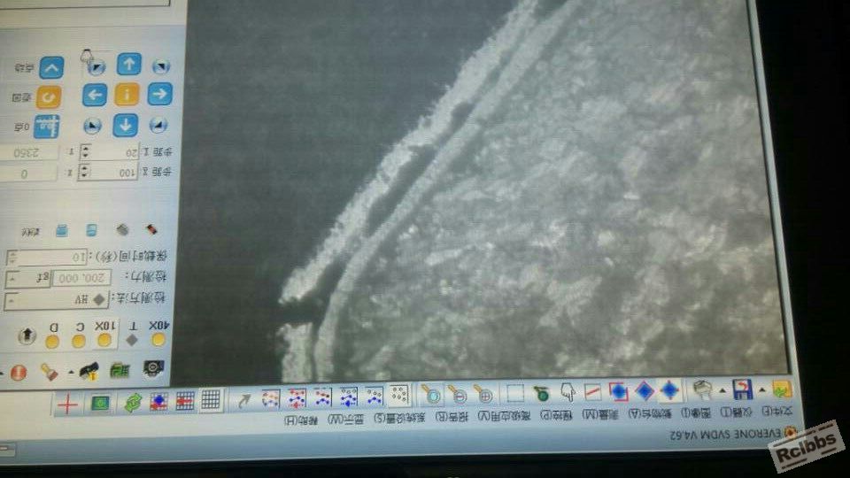

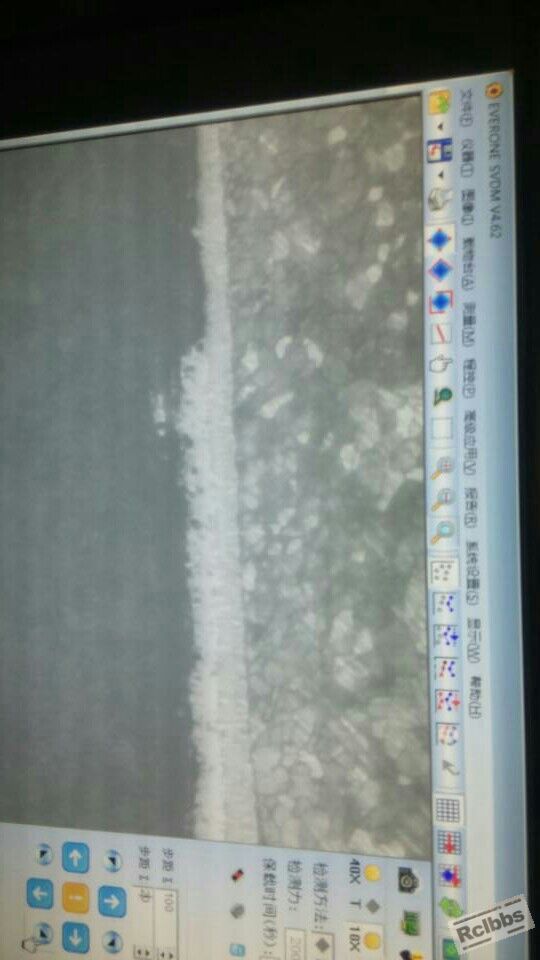

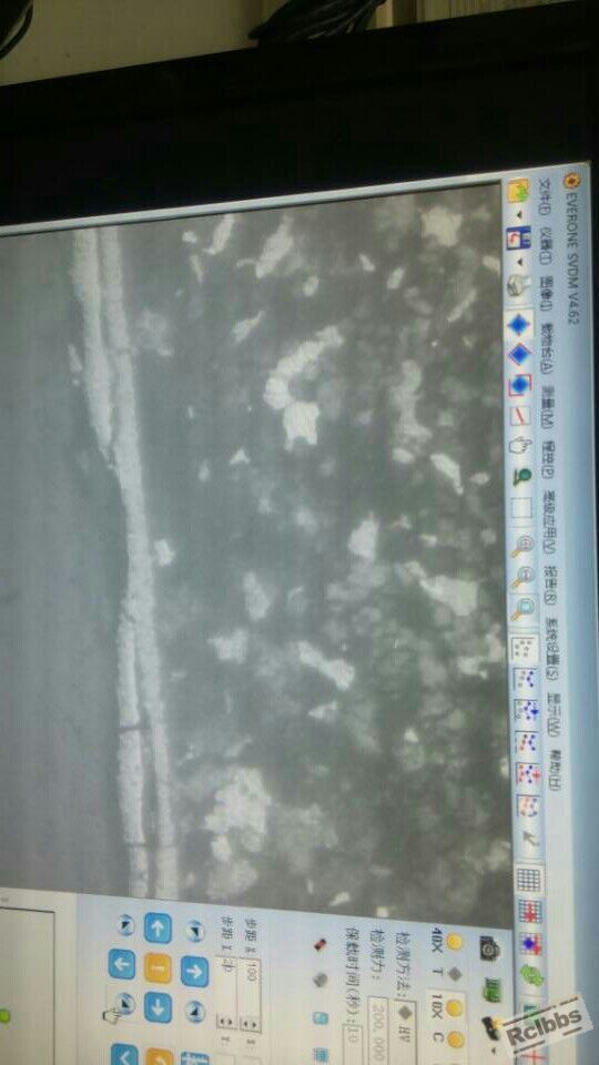

各位,我司最近连续生产的几批氮化产品在客户处均发生不合格退货,材料SPH270C,要求氮化层深0.008-0.04mm,实际检测都是氮化层浅不均匀,有脱落现象和氮化夹层,盼分析原因和改善对策,谢谢。金相见附件。 mmexport1413807289734.jpg mmexport1413807282149.jpg

脱落就是白亮层太脆造成的脱落,中间夹杂的疏松层应该是氨气没控制好造成的。疏松的话,可以看看氨气水分啥的。
