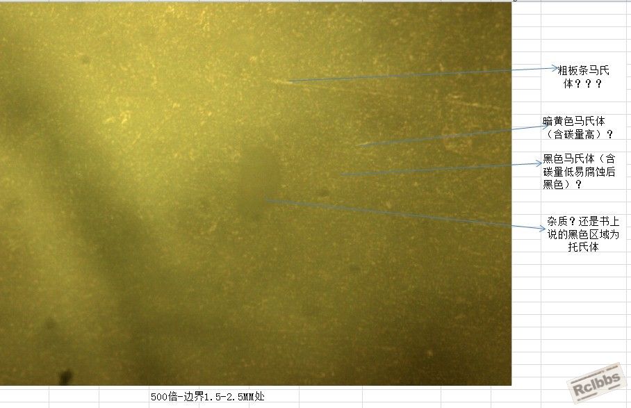

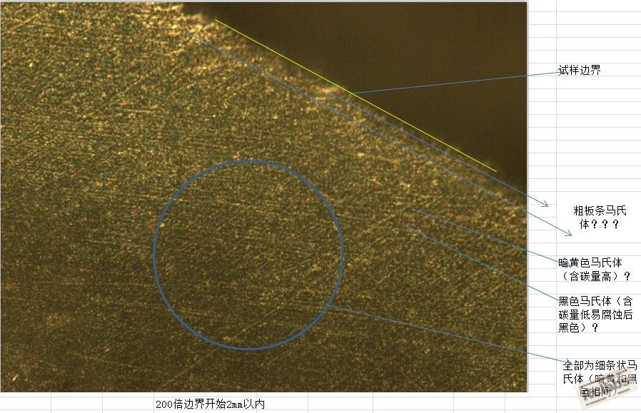

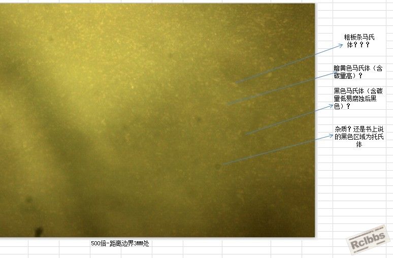

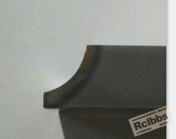

试样.jpg 材质S48C(45钢或50钢),表面高频淬火,180度低温回火,表面硬度达到了58HRC,图纸上规定有效硬化层深度为HRC45,3MM以上,现在问题是维氏硬度达到2.8mm处就只有48了。组织看下对吗 500倍感应淬火边界2-3.8MM以内.jpg 500倍感应淬火边界2.5MM以内.jpg 200倍感应淬火边界2MM以内.jpg

1.哪个数据表明有效硬化层深度过低?
2.制样效果不佳。

发表于 2014-11-14 13:57:34 | 显示全部楼层
组织不够清晰,看起来腐蚀过深,并且有水渍
