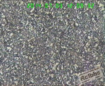

大钢厂
大钢厂

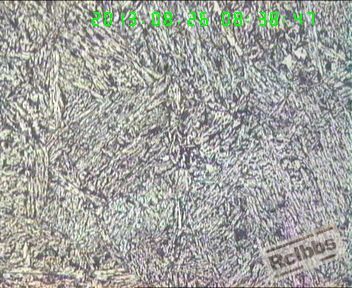

小钢厂
小钢厂
现有同种材质28CrMo料,原材料有小钢厂及大钢厂的(图片上有说明)从组织上看,小钢厂金相中有明显的针状F,显示终轧温度过高,轧后没有控温,而大钢厂组织较均匀,无针状F。现请大家帮分析此两家钢厂的同种钢材调质后会出现什么样的差异,还是没有差异!

先正火现实不充许的,现在检测出来结果是这样,若完全淬透,两者性能无明显差异,包括金相,但若没淬透的时候,就差异较大了

你的照片不要裁剪,上原图。否则只能看低倍的

图片就是100倍的,没有裁减。但国标中并没对原材料供货状态做要求。
