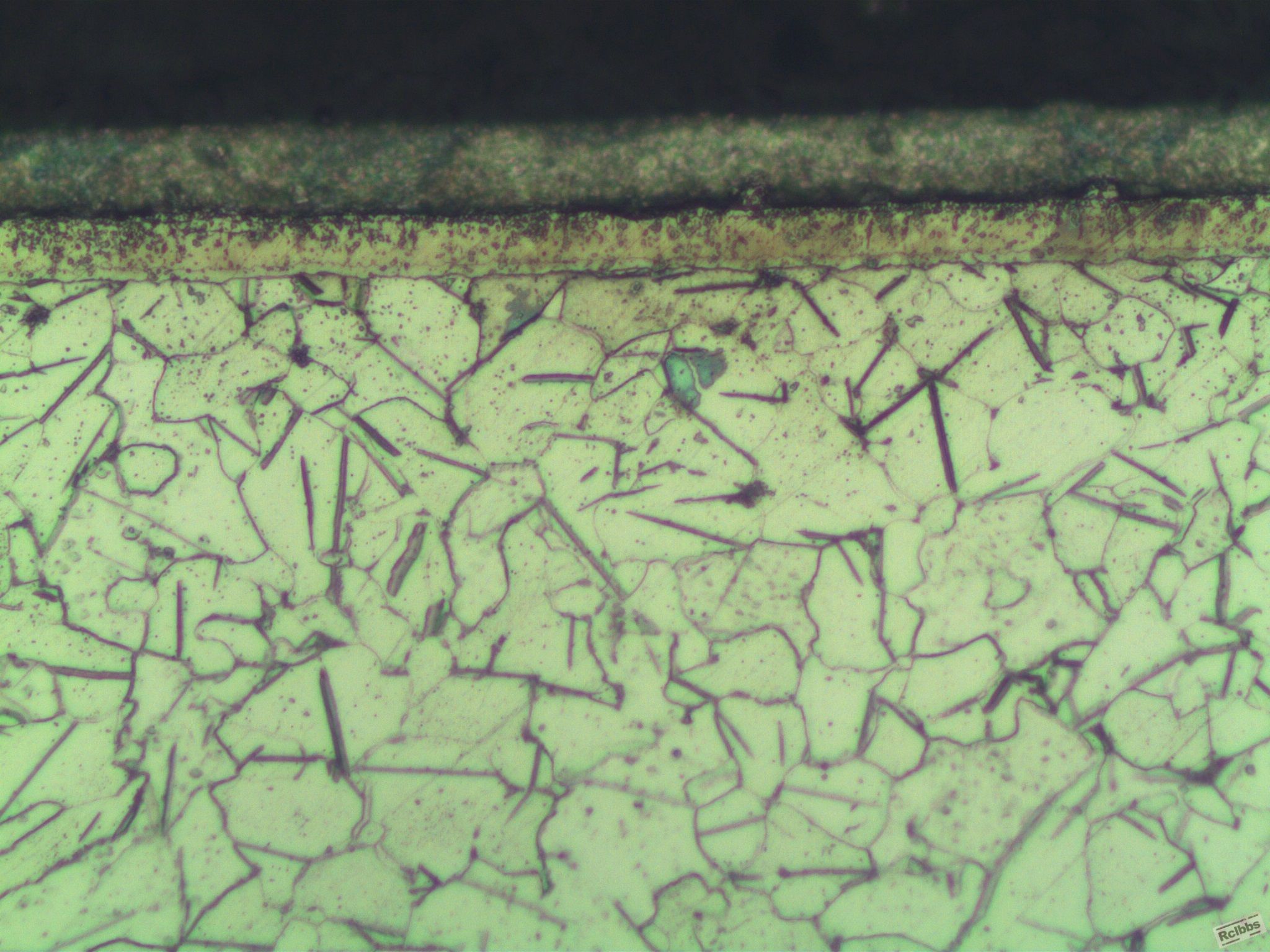

欢迎感兴趣的朋友 发表自己的看法 多多讨论 共同学习进步 氮化 白亮层.jpg 1裂纹.jpg 裂纹测量.jpg 渗碳层.jpg 渗碳层测量.jpg 33x70.95脱碳层热后 副本.jpg 晶粒度.jpg

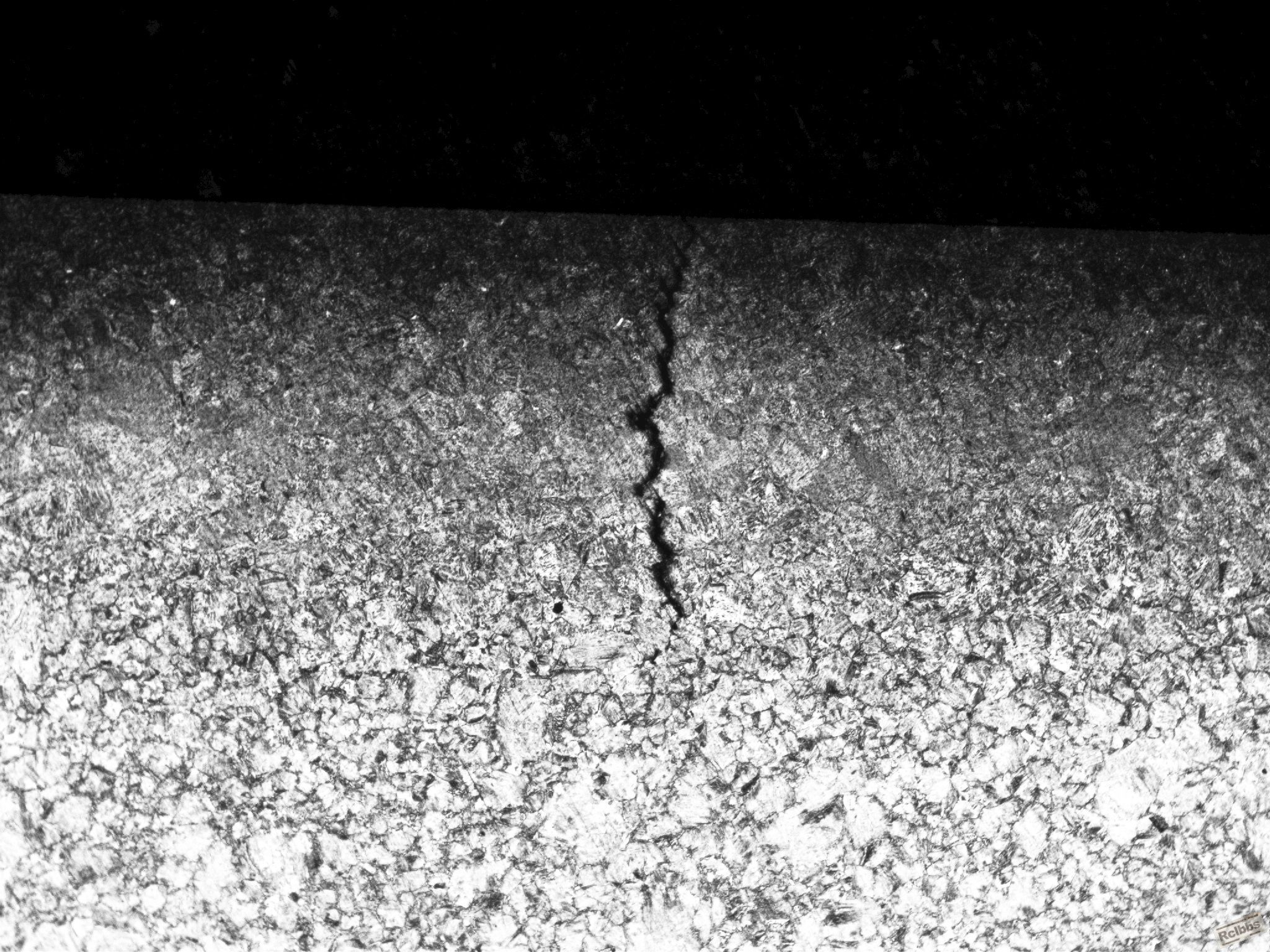

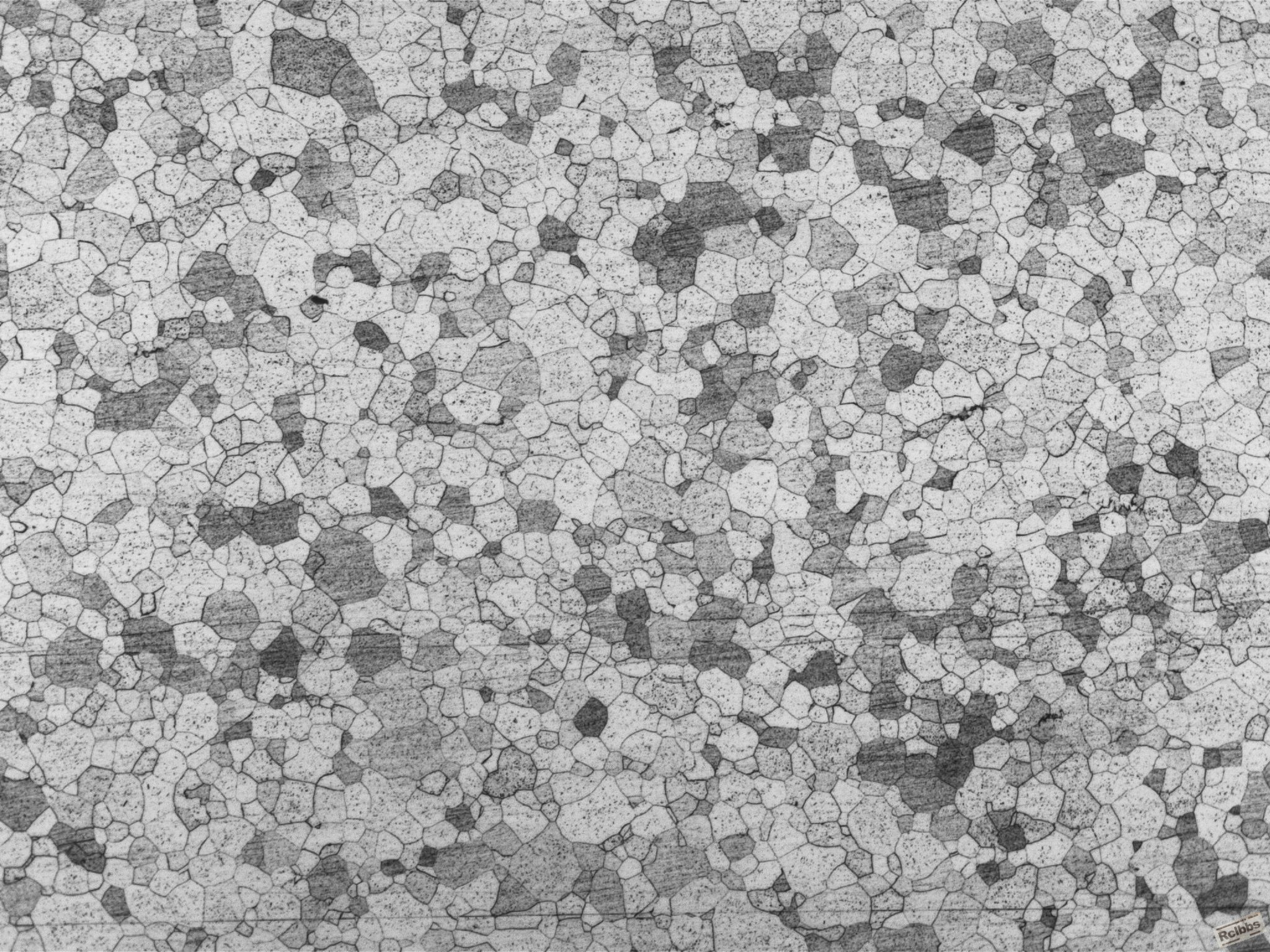

谁知道最后一张 晶粒度评级的话有几级啊

照片上最好注明什么钢种,放大多少倍,温度?

发表于 2014-11-15 13:17:13 | 显示全部楼层
图上要有标尺才能评级,每个人的电脑显示器尺寸不同看到的晶粒大小是不一样的。你看的大,我看的更大或更小。

早上回来匆忙就发了 都是500倍拍的 有些东西比如温度什么的 我在检验室 也不知道 有的温度和材料是可以看到的 条件限制 抱歉啊

发表于 2014-11-15 16:22:37 | 显示全部楼层
学习学习。
签到天数: 36 天
 楼主| 发表于 2014-11-15 16:34:35 | 显示全部楼层
你应该评论一下的 比如 都是什么组织 等等

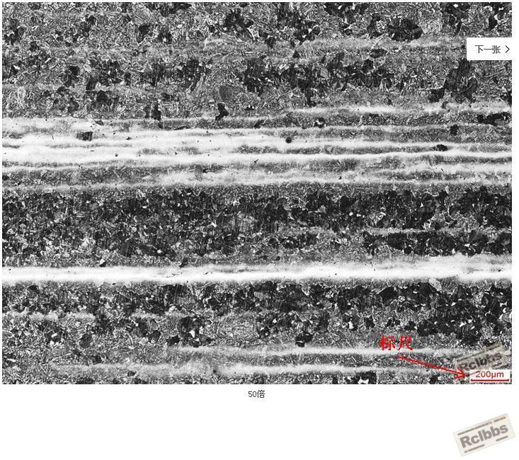

发表于 2014-11-15 18:16:36 | 显示全部楼层
天外飞鹰 发表于 2014-11-15 15:02
标尺是说放大倍数吗 还是晶粒度有自己的标尺?
这样的标尺
签到天数: 36 天
 楼主| 发表于 2014-11-15 18:22:05 | 显示全部楼层
fengyonghe 发表于 2014-11-15 18:16
这样的标尺
这个怎么标啊 什么意思?我不懂 麻烦你解释给我 啊
签到天数: 128 天
发表于 2014-11-15 18:54:46 | 显示全部楼层
如果是500倍,500×20μm=10mm .划10mm线段,写上20μm 。其余类似。

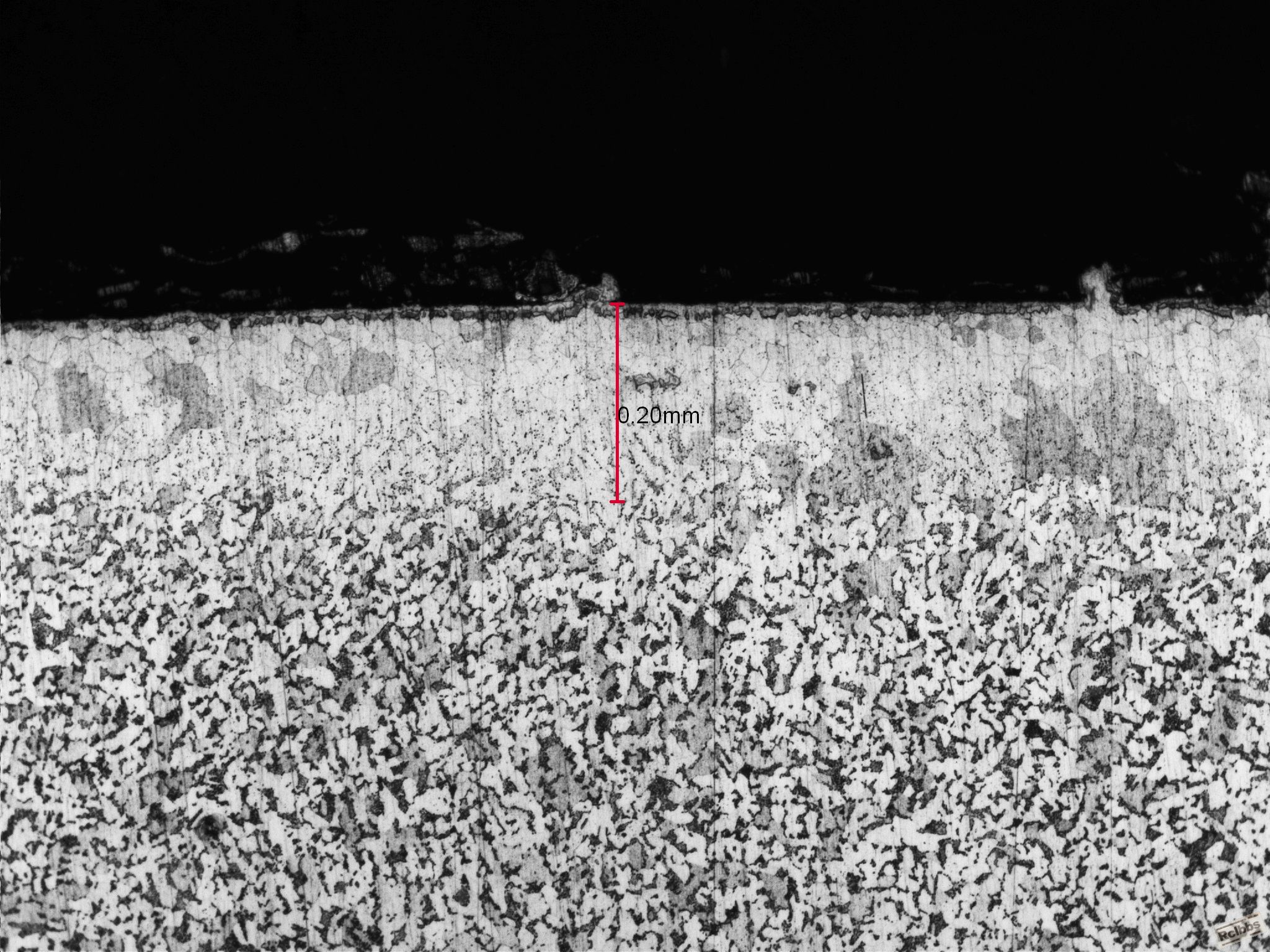

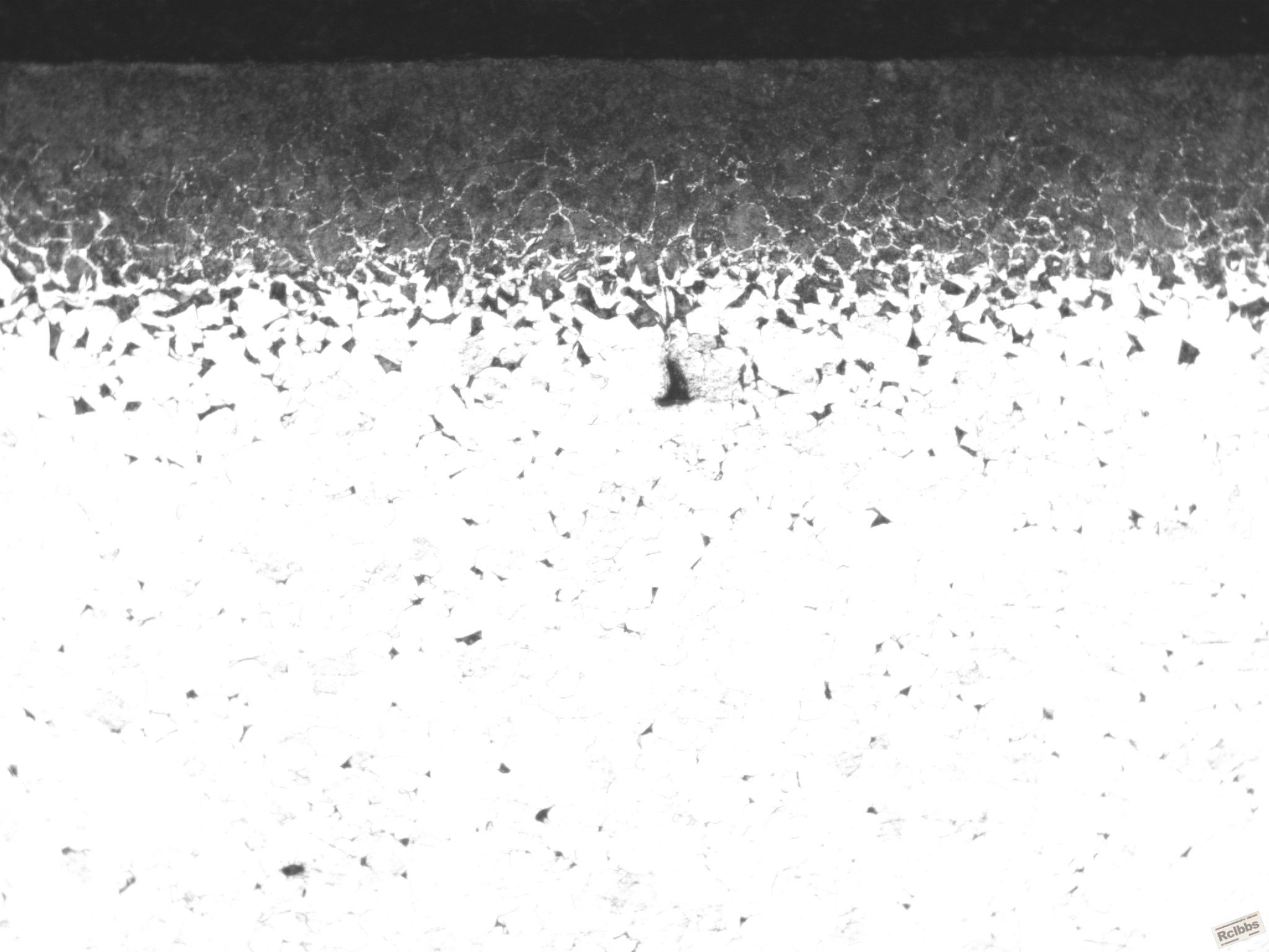

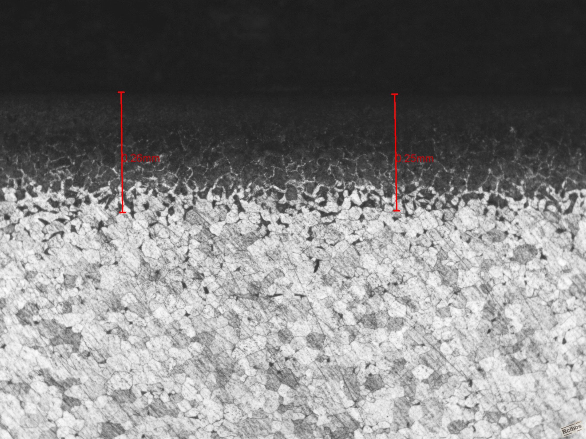

签到天数: 23 天
发表于 2014-11-15 19:16:46 | 显示全部楼层
不知材料   1是不銹钢氮化吗?
2、3是渗碳淬火开裂吗?
4、5是低碳钢渗碳淬火吗?好像没淬硬
6是脱碳吗?
希望楼主揭晓答案。

 楼主| 发表于 2014-11-15 20:01:37 | 显示全部楼层
为什么要写20um 20um是什么意思?

4、5是低碳钢渗碳淬火吗?好像没淬硬
怪我粗心 昨晚没有仔细看材料 那个没淬硬的是SAE1010 相当于我国的10号钢

发表于 2014-11-15 23:57:21 | 显示全部楼层
20um放大500倍等于10mm
签到天数: 36 天
 楼主| 发表于 2014-11-16 07:52:22 | 显示全部楼层
fengyonghe 发表于 2014-11-15 23:57
20um放大500倍等于10mm
原来这样啊  我懂了 谢谢啊

发表于 2014-11-16 16:37:36 | 显示全部楼层
现在先进的方法是用截距法(各国的标准上都有说明),得出部分晶粒的平均截距(类似于尺寸)后代入公式即可算出精确的晶粒度数值(精确到小数点后好多位,并不只是评整数级别了)。实验室认可做能力验证现在就要求用此方法。当然得出平均截距后查表也可查出大约在是几级(整数级别)。

发表于 2014-11-16 16:50:32 | 显示全部楼层
1号图片应是奥氏体不銹钢氮化。
2、3可能是渗碳淬火开裂(放大倍数小不太容易判断)
4、5是低碳钢渗碳后未淬火组织(应该是缓冷的)
6是脱碳
7号是纯铁素体(铁素体不锈钢或纯铁)
chg1555 + 5 感谢支持!
