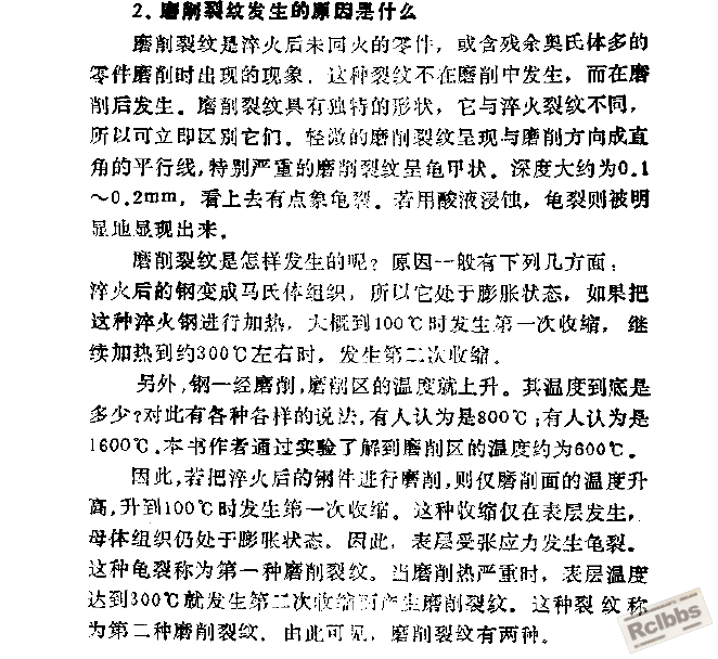

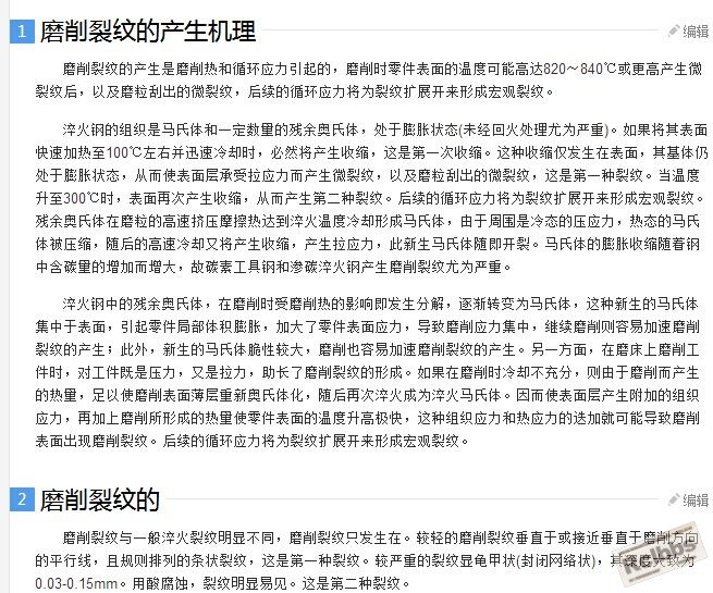

 楼主| 发表于 2014-11-21 19:24:29 | 显示全部楼层
txljh8 发表于 2014-11-21 17:21
我从事液体氮化、气体氮化、离子氮化20 多年,液体氮化、气体氮化都曾经遇到过裂纹,而且裂纹深度比较深,磨 ...
氮化后的裂纹比较深,您确定是磨削产生的,而不是氮化前调质产生的?
调质是很容易产生较深的裂纹的。
您能告诉一下氮化零件表面会产生磨削裂纹的理论依据吗?
以下是我的部分理论依据,现实中我也从未见过氮化件探伤检氮化裂纹,我只见过氮化件探伤检调质裂纹。
调质裂纹可以在调质后探伤没有必要放到氮化后,早检出来早判废,不用再白白加工那些废活了。
