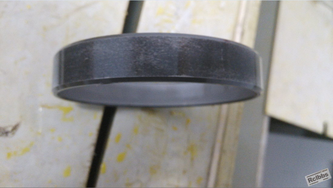

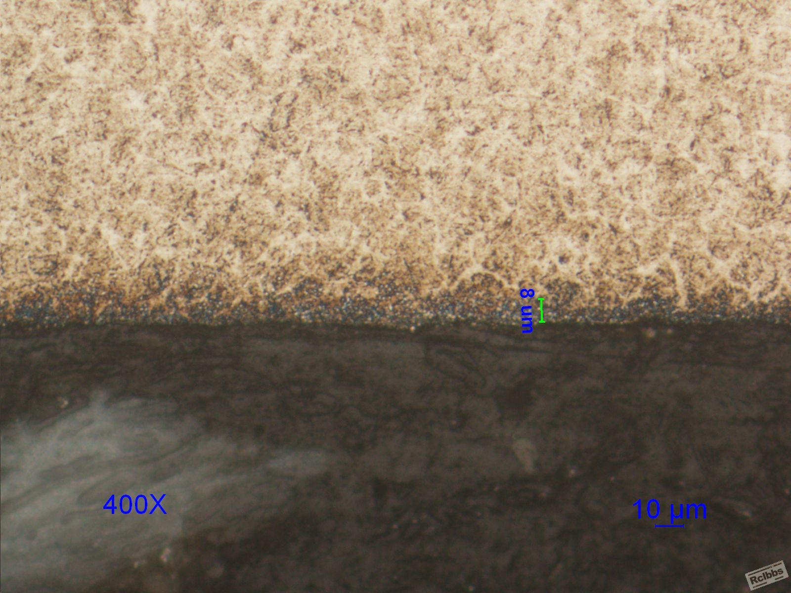

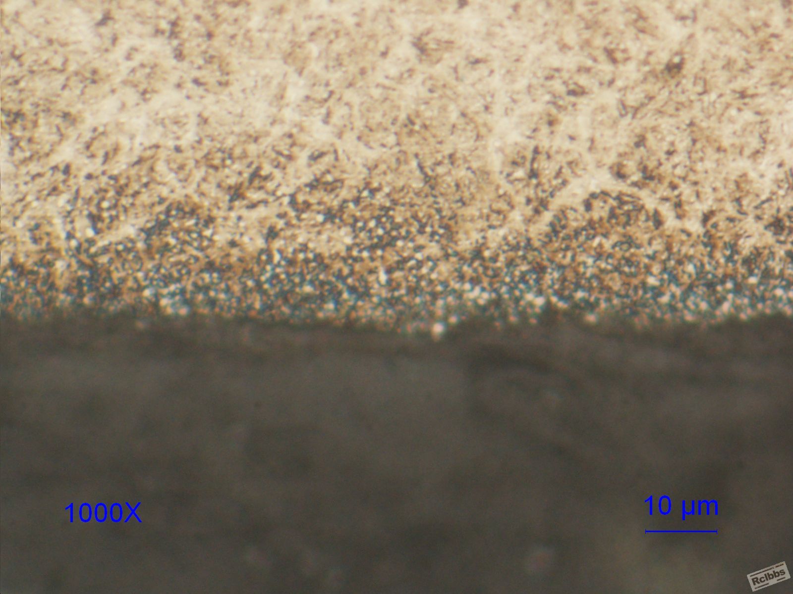

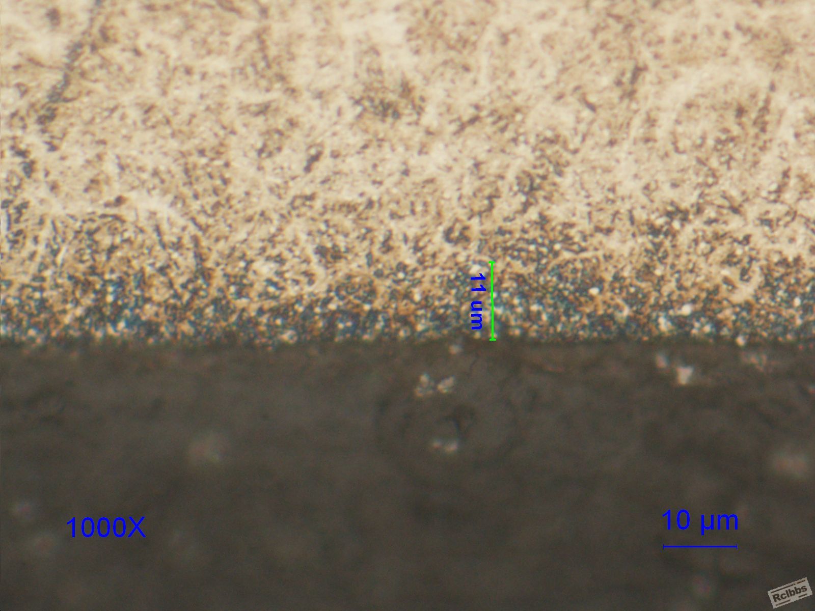

GCr15的衬套淬火后外圆面最后一道工序是磨削到粗糙度0.2
发表于 2014-11-20 21:57:16 | 显示全部楼层
从金相上看有轻微的磨削烧伤

发表于 2014-11-22 12:58:54 | 显示全部楼层
应是烧伤,边沿有明显的碳化物颗粒析出。

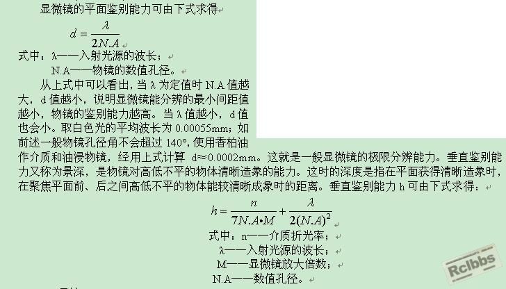

用黄色滤色片,分辨率损失太大,用波长短的滤色片。

这个一方面是摄像头像素差,更多的是样没制好,边缘倒角了所以看不清晰。

烧伤不用做金相也可以看出,直接做烧伤试验就知道了。
 楼主| 发表于 2014-11-22 19:57:16 | 显示全部楼层
最后一张照片就是酸洗照片,我已经发了啊!!!!!!!!!!!!!!!
以后照相也不要用黄色滤色片,这在各种版本的书里都有啊,波长越长分辨率越低,把你的设备发挥的尽量好!

 楼主| 发表于 2014-11-22 22:04:14 | 显示全部楼层
谢谢,我回去瞧瞧,我们没有注意这些,平时金相照片还是很清晰的,这个样是3mm宽的薄片,容易倒角。

发表于 2014-11-22 22:40:30 | 显示全部楼层
应该是磨削烧伤,打显微硬度可以再次确认

发表于 2014-11-23 15:39:35 | 显示全部楼层
在8-10um范围内马氏体产生了附加回火,算不算烧伤?
签到天数: 109 天
发表于 2014-11-24 08:56:36 | 显示全部楼层
如果制样没问题的话,应该是回火烧伤,

发表于 2014-11-24 11:05:10 | 显示全部楼层
从最后一张照片看应该是磨削烧伤。
