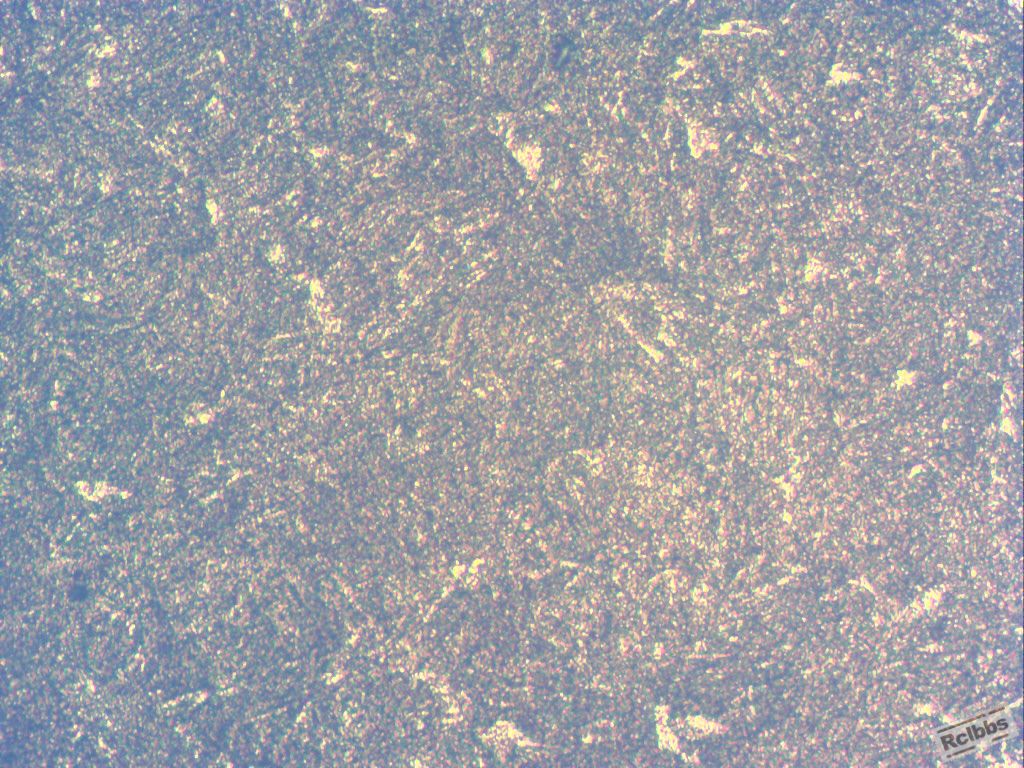

42*300(mm)螺栓,42CrMoA材料,西宁特钢。要求10.9级(32-39HRC),抗拉1040,屈服940,延伸9,断面收缩48.
工艺:870℃保温150min,碳势0.42,油淬。     545℃回火210min。装炉500KG左右,工装由网格垂直放(不存在叠加问题)
设备:丰东UBE-600型多用炉。淬火油为日本华岛超快油。
检测结果:表面/近表面37-39HRC,心部35-36。抗拉强度1120,屈强1018,延伸15,收缩46.
问题:断面收缩不合格,或者说不稳定,多次生产、检测,前三个机械性能指标都合格,就收缩幅度,有时候能到51-53,有时候出现45左右。多方调整淬火温度(860、870、880)、淬火保温时间(120min,150min,180min)、回火温度(535,545,555)保温时间(180,210,240)。都没能稳定合格率。
求热处理达人给点建议。

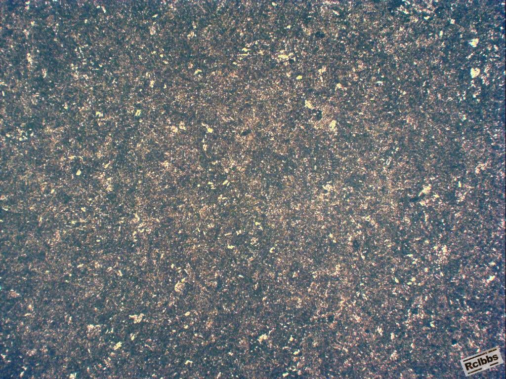

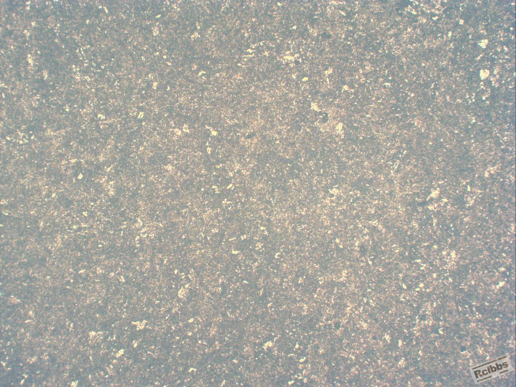

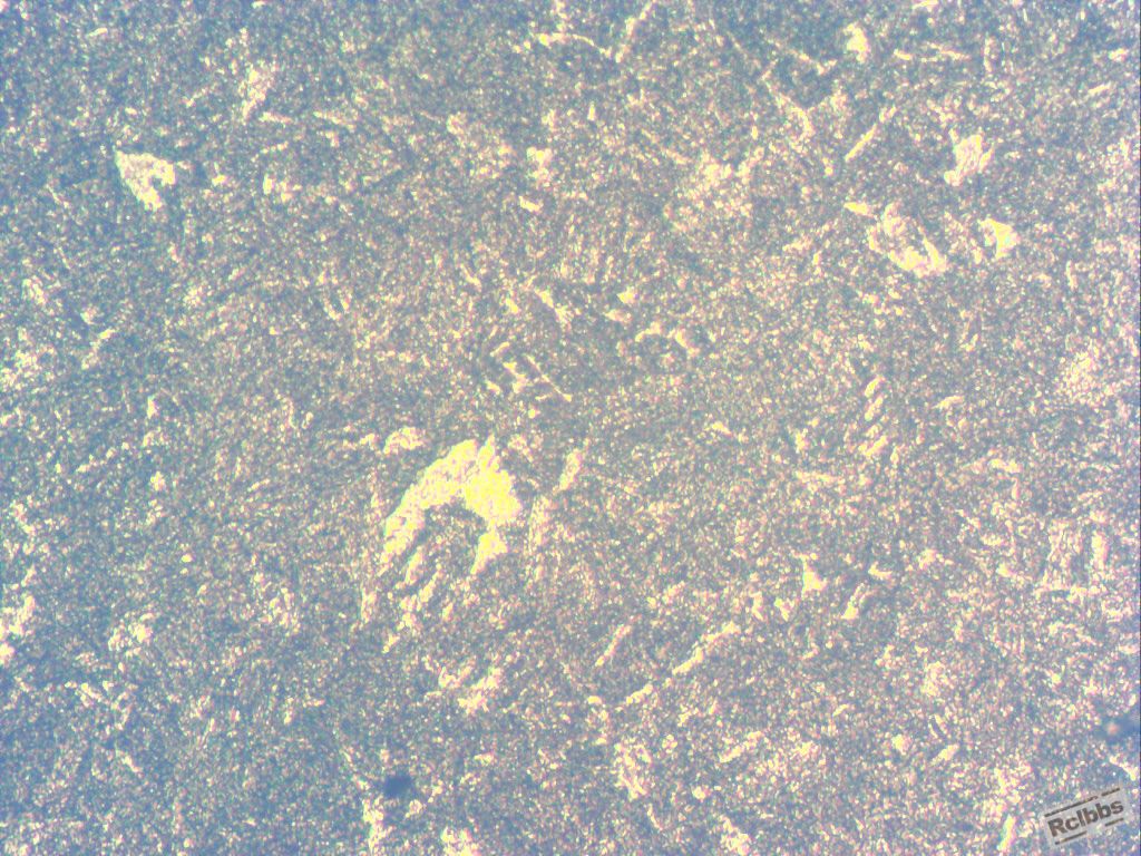

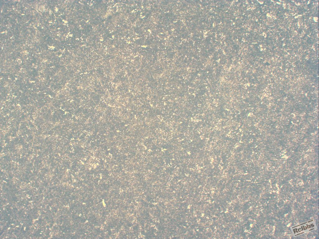

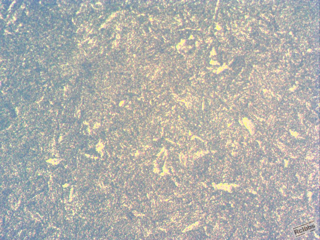

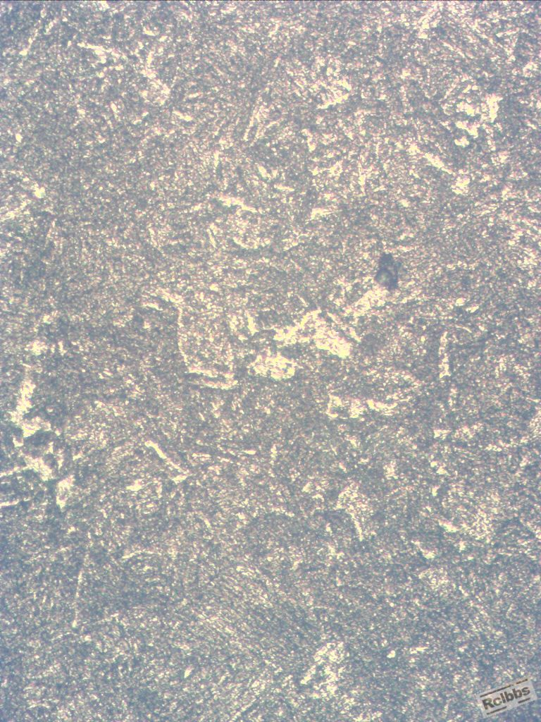

附图粗糙金相图
400X
400X
400X
400X
400X
400X
400X
400X
400X
400X
400X
100X
100X
100X
100X
100X
补充一下:原材料是热轧态45mm棒材

发表于 2014-12-1 22:16:55 | 显示全部楼层

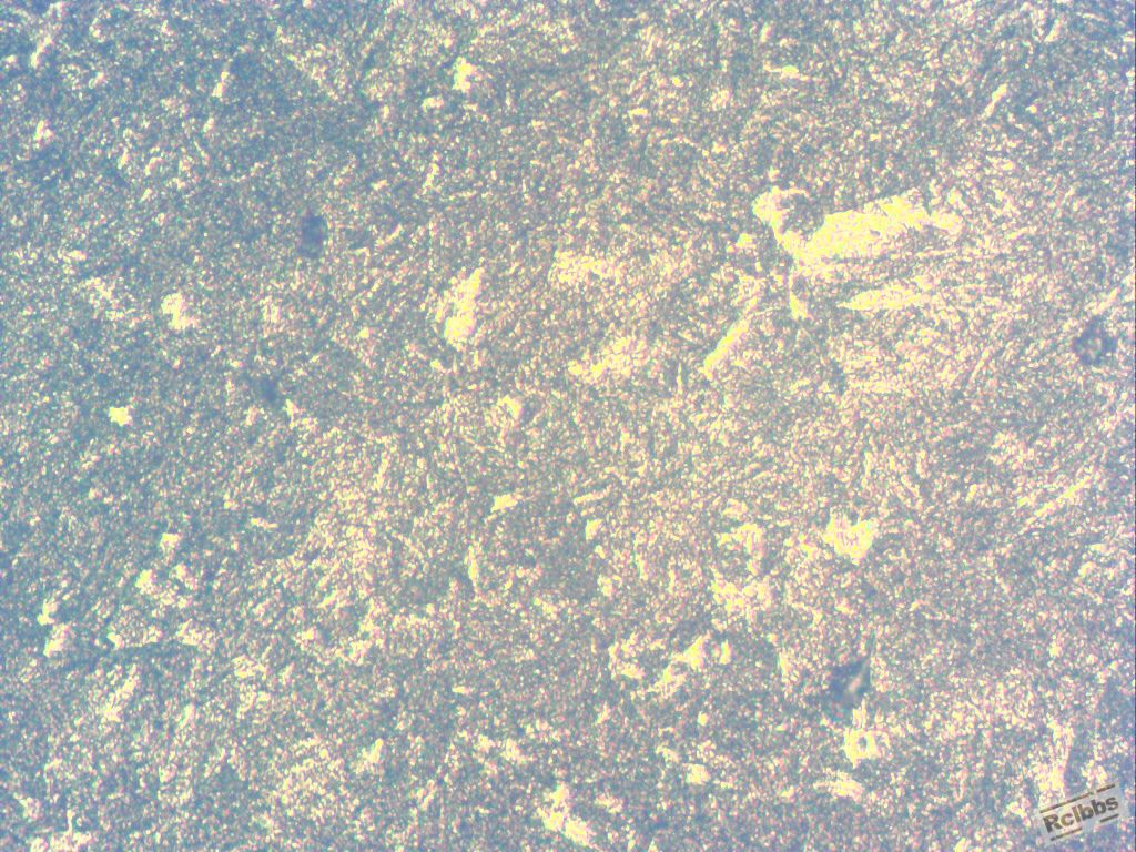

看起来像是先析铁素体,估计冷却有点慢了吧,或者转移有点慢了
回复 顶 1 踩 0

发表于 2014-11-30 17:38:08 | 显示全部楼层
每张图都有不少铁素体,是淬火温度问题还是冷却速度问题?
回复 顶 1 踩 0
 楼主| 发表于 2014-11-29 21:06:05 | 显示全部楼层
400X图中白色组织是不是F?是未融铁素体还是先析出铁素体?对机械性能有没有影响?

发表于 2014-11-29 21:22:29 | 显示全部楼层
这个金相看不太明白,不知是腐蚀问题还是别的啥问题
 楼主| 发表于 2014-11-29 21:39:22 | 显示全部楼层
金相制作不太会,这也是参考书本自学的,没人指导。不过我对比金相图谱,看起来也是觉得跟标准的图谱有点区别,可能是我的金相软件太差了,在显微镜下面看的时候挺好的,电脑上截图就成这样了。

发表于 2014-12-1 20:39:42 | 显示全部楼层
你既然说是西宁特钢的材料,那原材料的成分变动幅度很小,不会是化学成分的原因。检查一下轧材的原始金相组织,最好再做一个低倍材料,如是45mm轧圆,那就肯定存在一定的芯部疏松,这会是影响断缩的一个原因。措施1.增加一道正火,再次均匀组织;2.适当将机加中心孔稍偏一点点,避开芯部疏松的正中心;3.880淬火加560回火加油冷;可能会提高一点合格率。
签到天数: 128 天
发表于 2014-12-1 21:08:05 | 显示全部楼层
看来有可能是原材料带状问题了。

先析出铁素体?这个不太明白,我个人倾向于原始组织偏析铁素体,在奥氏体化时扩散不足造成贫碳奥氏体,淬不硬。有没有这种可能呢?听说最好是通过一次正火,但是现在情况不允许了

发表于 2014-12-5 22:50:28 | 显示全部楼层
你的图片看不到明显的带状组织,存在未溶铁素体,应考虑延长保温时间,加大冷速,延长回火时间。

好像有未溶铁素体,适当提高淬火温度或保温时间试下。
