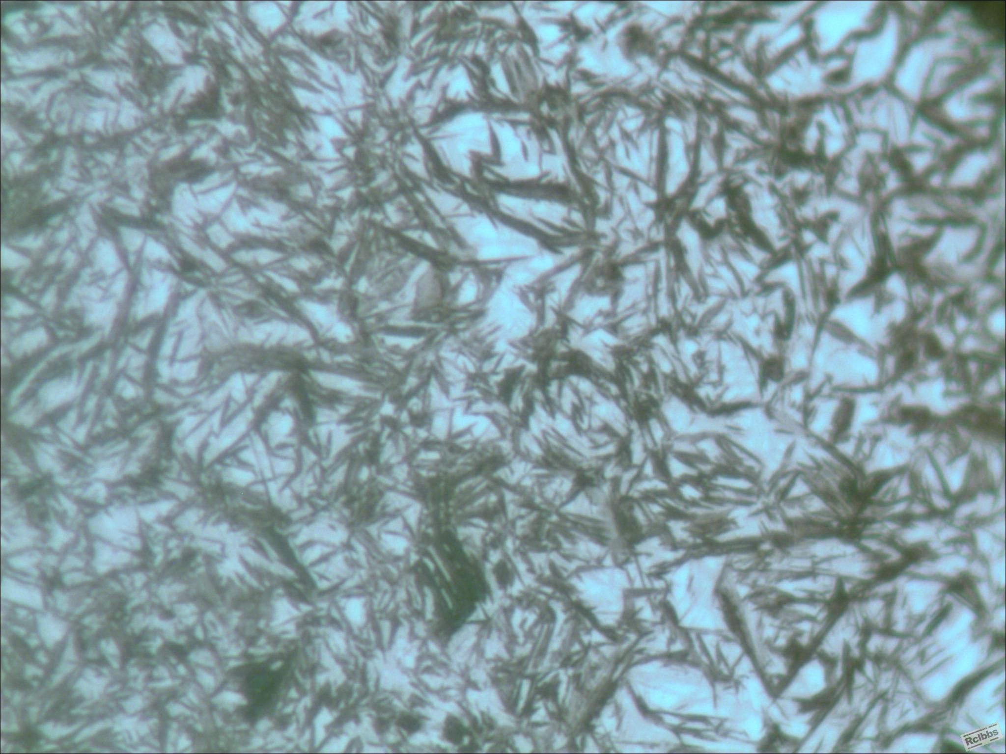

 楼主| 发表于 2014-12-11 09:31:22 | 显示全部楼层
MYG 发表于 2014-12-5 19:03
马氏体如果粗大,力学性能会很差。
外国客户的产品
外国客户的产品
可以看一下这张图片马氏体严重超标,实验时断裂了
 楼主| 发表于 2014-12-11 09:35:26 | 显示全部楼层
fengyonghe 发表于 2014-12-7 18:45
沿晶断总是不允许的,贝氏体也是不希望有的。
如果贝氏体和马氏体混在一起了,有什么好的办法可以区分么?
发表于 2014-12-11 13:31:17 | 显示全部楼层
扫描电镜应该能区分开来吧~以前在书上看到过
签到天数: 345 天
发表于 2014-12-11 16:27:51 | 显示全部楼层
马氏体和贝氏体混合组织,可以用金相组织和显微硬度计来区分。贝氏体和马氏体相比不耐腐蚀,颜色深的为贝氏体,浅的为马氏体,然后测试显微硬度,对比硬度高低就可以区分。
