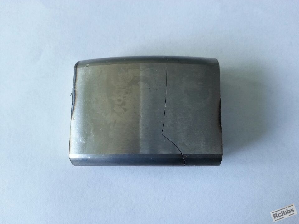

  下面是一个我们单位的失效分析案例。轴承在测振过程中发现外圈开裂,垂直断口切开做金相(4%硝酸酒精),发现次表层脱碳。

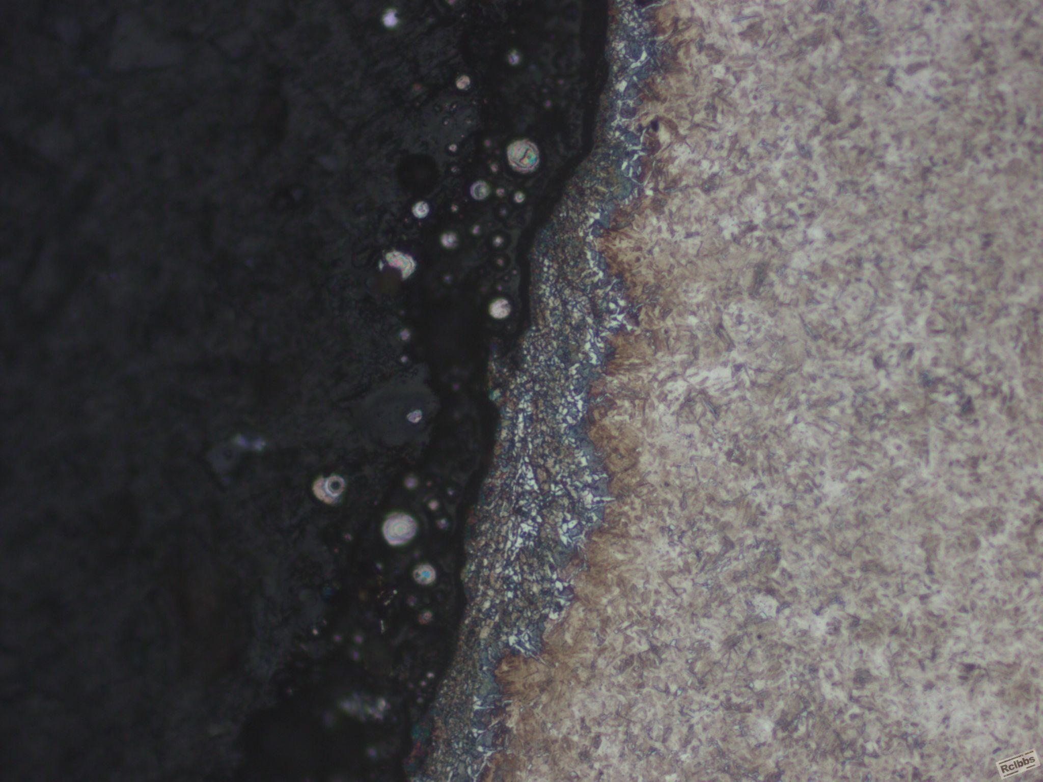

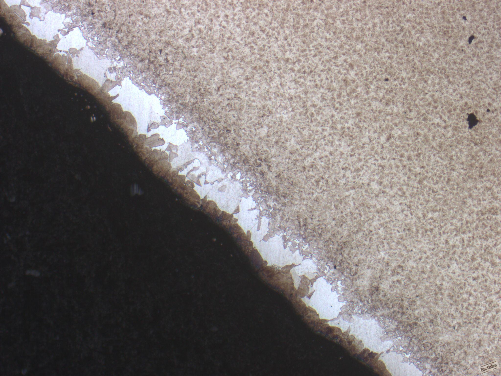

   1)脱碳那么明显应该是热处理前产生的,那到底是锻造的原因,还是原材料的原因。因为锻造和钢材轧制过程极为相似,如何确定是原材料有裂纹导致锻造开裂,还是锻造自身产生的?
   2)图1 可以看到脱碳不是从表面到心部的,为什么脱碳是夹在中间的?

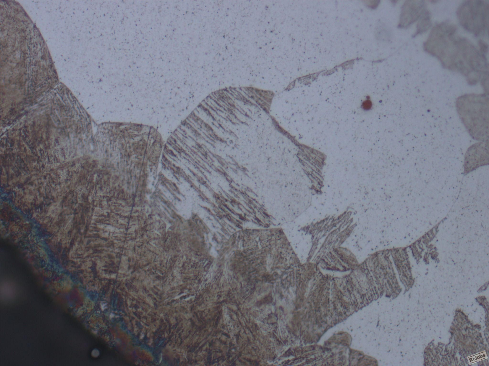

   3)图2 图3的组织是什么,是材料原本的组织,还是断口覆盖了东西?

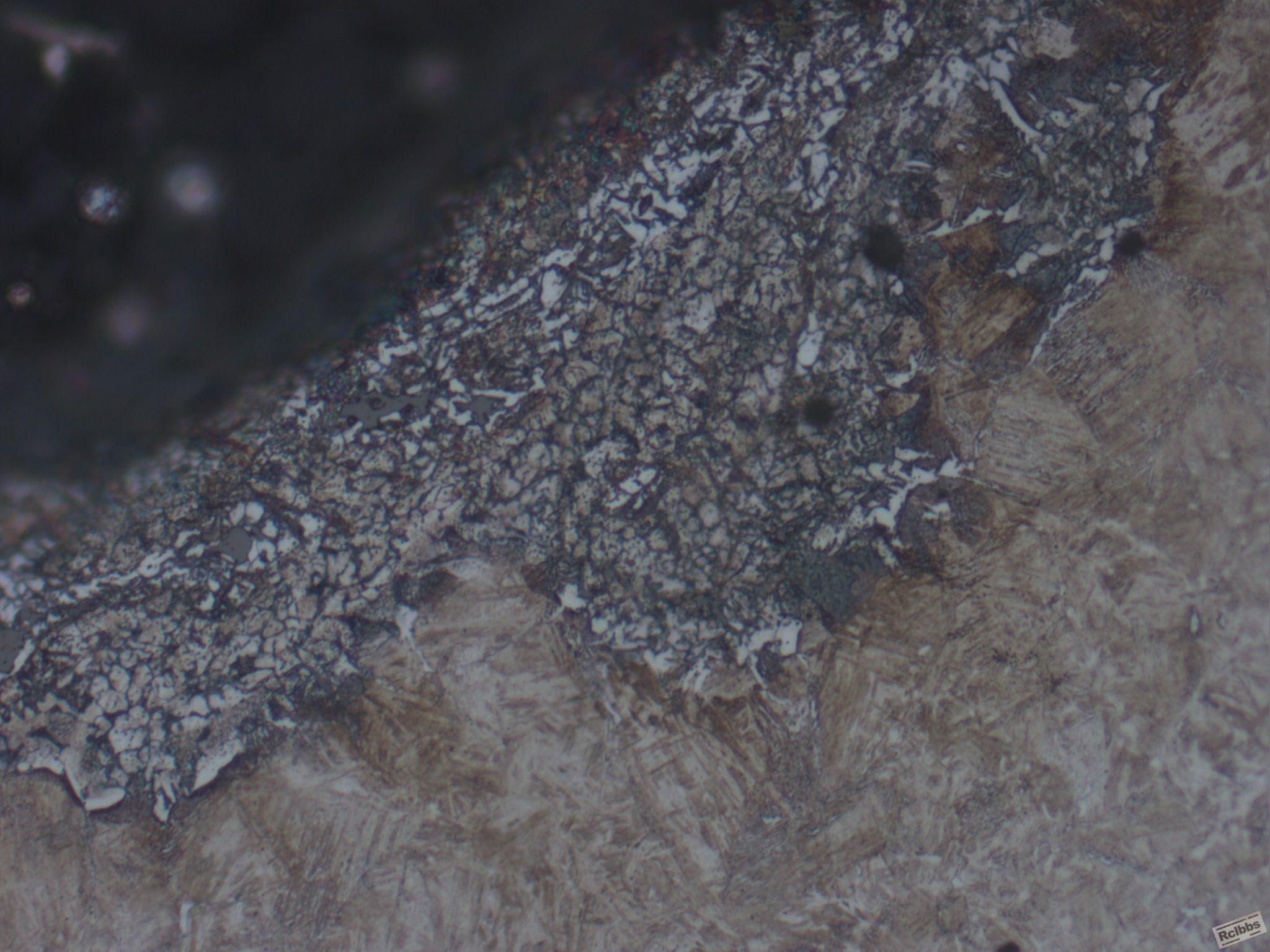

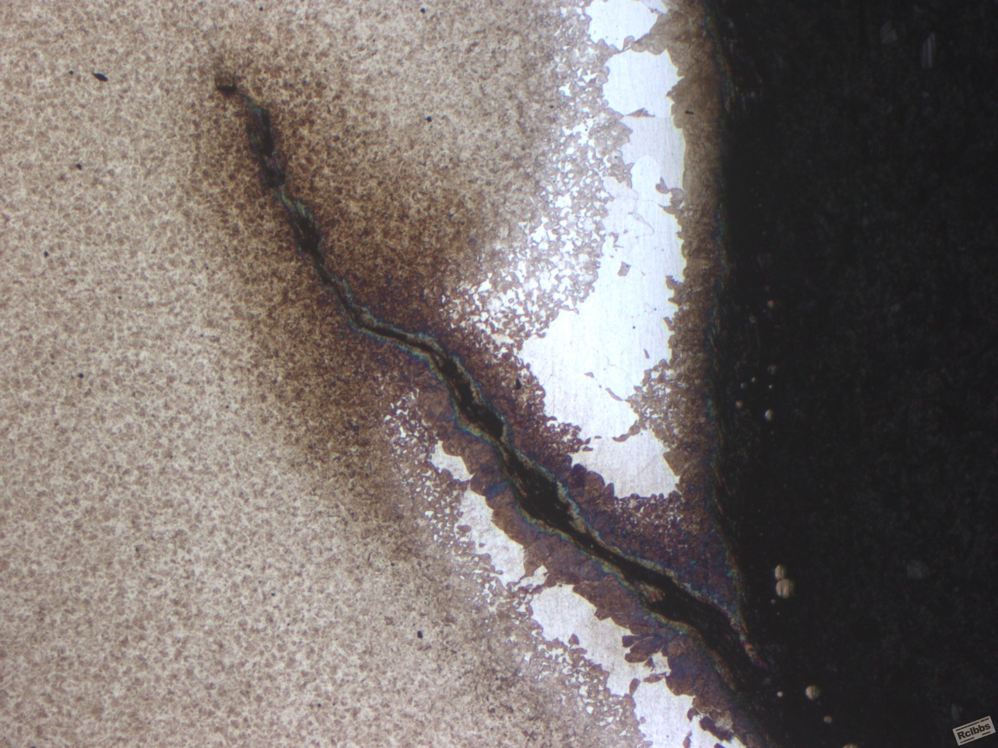

   4)图4 这条裂纹为什么脱碳只到一半,后半部分是淬火裂纹吗,但形貌看着又不像。
   5)图5 这种针状的组织是什么,怎么产生的?

开裂部分
开裂部分

个人推测:这个首先排除了材料表面缺陷;然后考虑锻造毛刺或者有折叠,在球化退火时会发生氧化,在后续的车加工中没有将此脱碳全部车掉,在不同应力的作用下有了延伸的裂纹;最后在淬火过程中,因炉内的碳势较高,高过材料碳含量,固在裂纹的两次看到的有复碳现象。
找到裂纹源 重点关注一下 多视角看看
表层的白色组织相信您自己知道是什么组织 只不过没下判断罢了

关于裂纹夹在中间前面已经说了。从氧化情况看裂纹产生于锻造,若是原材料裂纹经过锻造加热会产生扩散氧化过程,但未发现氧的扩散现象。从照片看氧化过程速度快,时间短。这就出现了你说的问题,一是裂纹内部因没有时间使氧扩散进去所以没有氧化,二是形成了图2、3的氧化铁皮。不是折叠,否则在裂纹内部到裂纹尖端都会出现氧化物。图5的组织是贝氏体转变,它有一定的碳含量但淬透性处于贝氏体转变区。断口图片看到许多白色颗粒,你再仔细看看,是不是白点。若是白点,就是引起断裂的内部因素,原材料就该报废了。供参考。

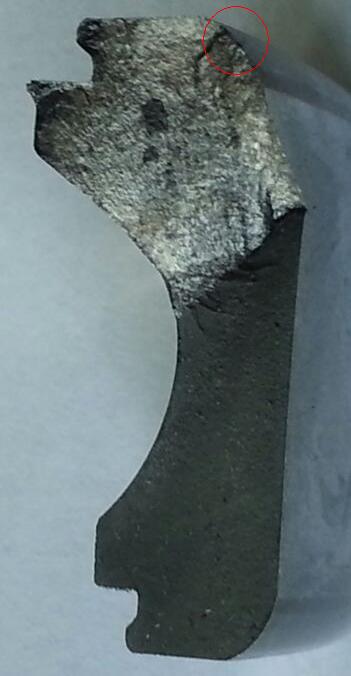

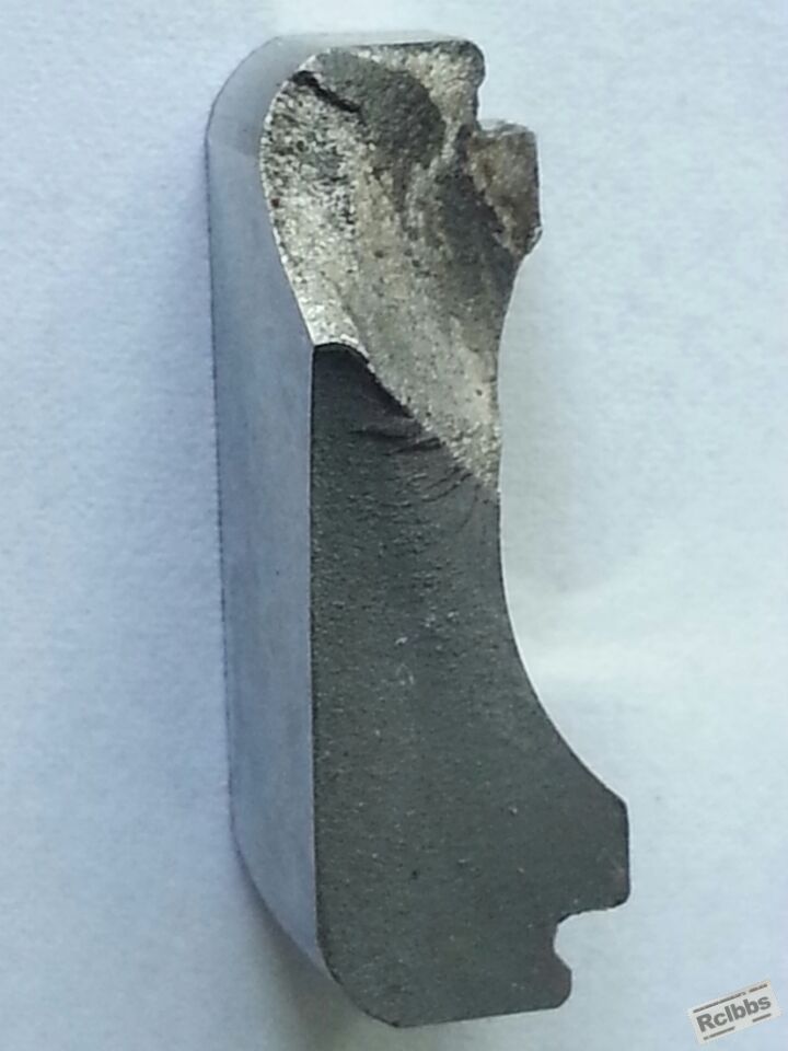

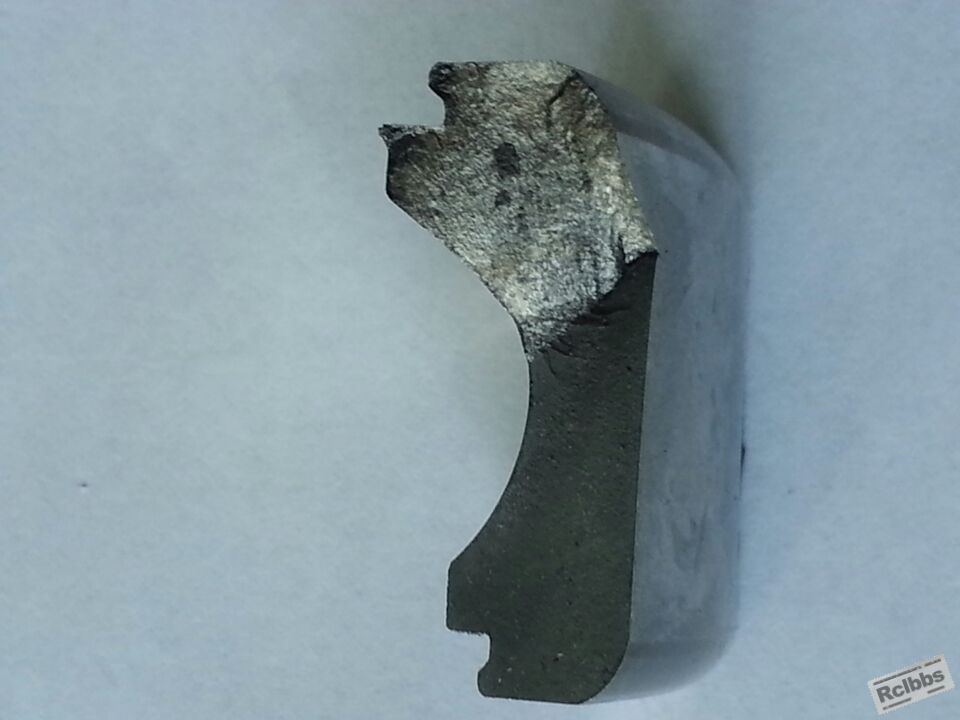

    断口宏观图片已经清晰表明,断口主要分三次而成,最大面积区的瓷状断口为第三次最终断裂,第二断面上覆盖或覆着大量的氧化物或污物,第一次断面区域最小,在边缘角落。
    从轴承制造工艺大致流程,一般为原材料,锻造(包含锻后热处理,一般球化退火),半精加工,热处理(淬火+低温回火),精加工及使用。
    如此,可以确定是锻造不当,形成锻造折叠缺陷,半精加工后,遗留部分缺陷在表面,在热处理过程得到一次较大发展,但未全部开裂,材料闭合性较好,裂纹隐蔽性高而未被发现,再在最后试验中承载一定负荷是表现为脆断。

老师分析的透彻,确实拿到手的时候没有全裂开,是我在拆轴承的时候弄断的(装配好的真的好难拆)。老师您的意思是最大面积的瓷状断口是我最后敲的时候弄断的是吗?还有就是能不能麻烦老师指一下三个区的区域位置,裂纹源在断口的哪里(第一断裂区哪里)?不大会看断口,望老师指点,不胜感谢!

   您说的如果是锻造折叠,整个裂纹都会有氧化物,我的理解是折叠时材料表面被卷入内部,由于材料表面覆盖氧化铁皮,所以卷入后整个裂纹都是氧化物,是这样解释吗?
   还有,您说“若是原材料裂纹经过锻造加热会产生扩散氧化过程,但未发现氧的扩散现象。”氧的扩散现象(扩散氧化)是怎么样的?能有图片显示一下吗?因为我们这边原材料问题和还是锻造问题经常成为争论的焦点。

请在体式显微镜下认真观察图中红圈的边缘部位断口形貌与其它部位断口形貌有何区别。我重点怀疑此处为原始缺陷部位(主要可能是锻造折叠缺陷),需要用心观察,有条件电镜下观察拍照,比对各个断面区域的差别,之后,再在此处用心取金相试样,因区域小,再次提醒,要仔细用心磨样,别把证据磨消失了!估计有折叠金相的证据。

此裂纹锻造缺陷的可能性较大,因为氧化如此严重。裂纹源估计在内径上,对断口做一下电镜扫。如果原材料问题,在内径上产生折叠是不可能的。

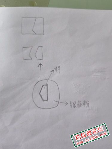

您好,您这个样是这样镶嵌的吗?
