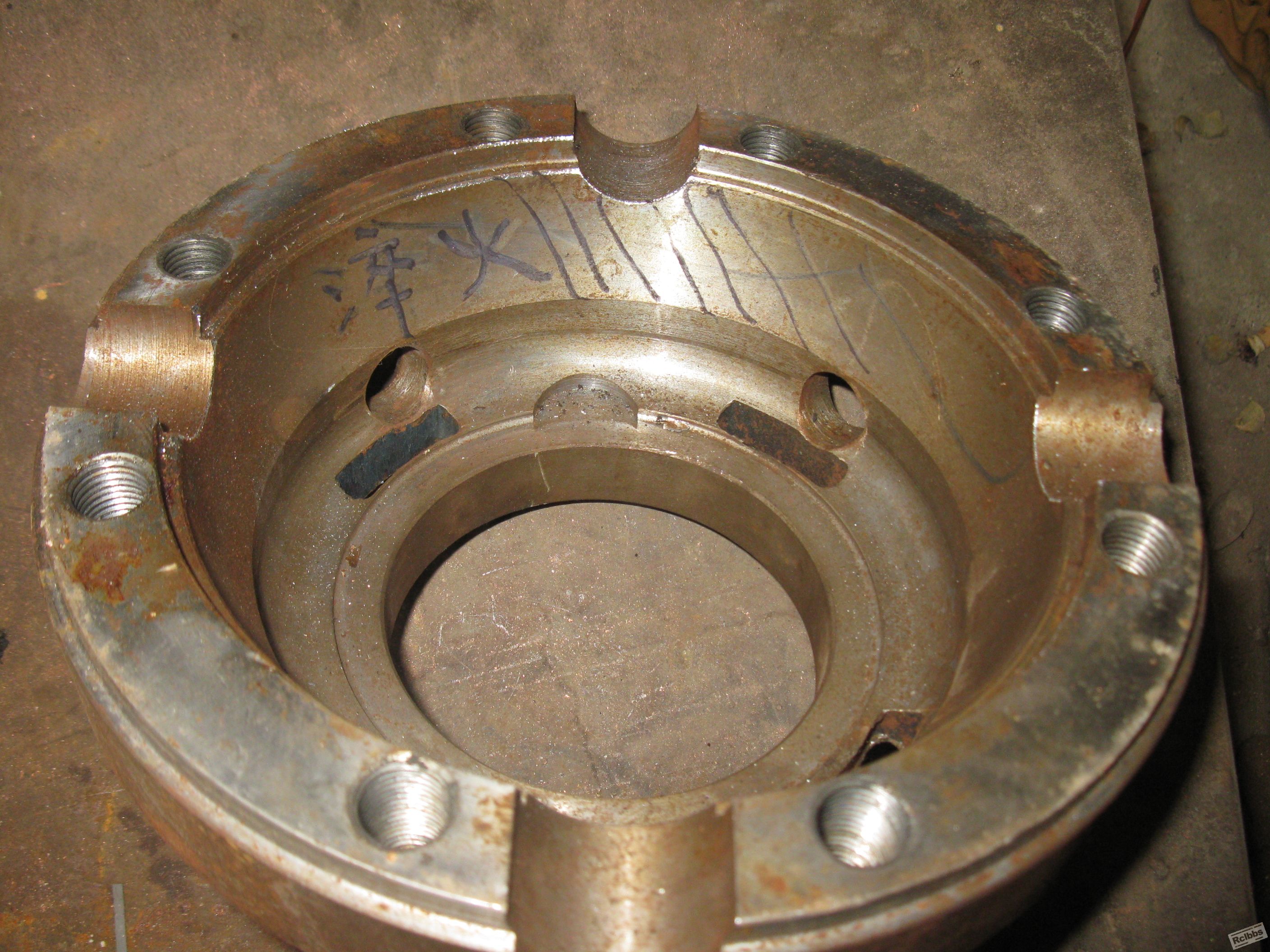

如图   连续扫描淬火太慢。厂家要求做整体淬火  ,最头痛的是四个30的孔。孔上不得热。孔低烧化了。请求专家指教。

发表于 2014-12-9 12:51:31 | 显示全部楼层
这个可以用激光淬火啊,其他的方式确实危险

 楼主| 发表于 2014-12-10 09:45:59 | 显示全部楼层
太慢  而且成本太高。不可取呀

发表于 2014-12-10 15:16:28 | 显示全部楼层
谈效率的话应该不慢吧,成本那是综合各方面性能而定,算算细账也贵不了

发表于 2014-12-17 10:09:53 | 显示全部楼层
零件多大?如果太大的话做整体淬火,需要的功率太大,而且加热时间较长。建议扫描淬火。

 楼主| 发表于 2014-12-19 09:44:18 | 显示全部楼层
扫描太慢,厂家不同意该方案  球面直径160  高30

发表于 2014-12-29 21:51:02 | 显示全部楼层
这个球面适合火焰加热,整体淬火。

 楼主| 发表于 2014-12-30 10:12:21 | 显示全部楼层
大自在 发表于 2014-12-29 21:51
这个球面适合火焰加热,整体淬火。
感谢关注,已搞定。---------------

 楼主| 发表于 2015-6-11 21:50:18 | 显示全部楼层
回张荣老师,这是给德纳公司的试制项目,技术和工艺都在完善过程中,当然也是保密的。解决R30位置温度均匀性是这个产品的关键。如张荣老师有高见,请指示。
