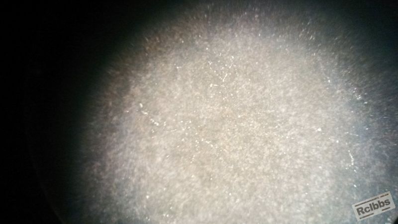

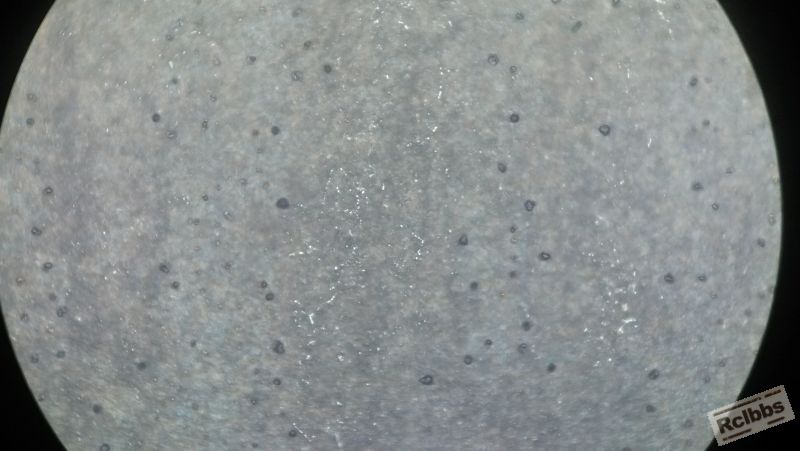

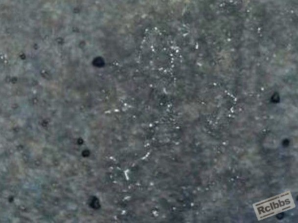

帮看下,按照新标准,对了?手机怎么上图
 楼主| 发表于 2014-12-11 20:29:01 | 显示全部楼层
我把图给你上传了,麻烦大家看下
网状碳化物
网状碳化物
网状碳化物
网状碳化物

发表于 2014-12-11 22:04:44 | 显示全部楼层
2级-------------------------------------------------
签到天数: 8 天
发表于 2014-12-12 15:00:55 | 显示全部楼层
2级偏大,但不到3级。一般其它项点无问题的话,出2级。
签到天数: 40 天
发表于 2014-12-12 16:58:35 | 显示全部楼层
网状评定是在横断面上 您这个看似是纵断面
GB/T18254-2002   2.5级
JB/T1255-2014    3级
楼主自己参考一下吧   不过检验面应该以横向为主

发表于 2014-12-12 20:27:36 | 显示全部楼层
这网,碳化物以点为主,评不上2.5级。
 楼主| 发表于 2014-12-12 22:14:22 来自手机 | 显示全部楼层
GB/T18254-2002   2.5级
你说的没错是纵截面
,这个网状三级的话,出现点链而且出现三叉吗
 楼主| 发表于 2014-12-12 22:17:58 来自手机 | 显示全部楼层
MYG 发表于 2014-12-12 20:27
这网,碳化物以点为主,评不上2.5级。
点是很多,但是像图谱上出现的这种点链没有,我看的资料好像三级的话就出现三叉了吧。这个到底是怎么评级的呢,迷糊了
签到天数: 947 天
发表于 2014-12-12 22:40:13 | 显示全部楼层
禁区 发表于 2014-12-12 22:17
点是很多,但是像图谱上出现的这种点链没有,我看的资料好像三级的话就出现三叉了吧。这个到底是怎么评级 ...
那个只能算是二叉--------------------------
发表于 2014-12-13 09:32:38 | 显示全部楼层
1、图谱与产品金相图片没有一样的东西,只有领会其评级的意义。
2、从金相图片看评2.5级,但是图片显示碳化物不均匀,影响产品性能。
3、作为质量检验人员需要加严处理。

发表于 2014-12-13 10:33:08 | 显示全部楼层
你好!JB/T1255-2001-1991有评级说明。

发表于 2014-12-15 14:09:39 | 显示全部楼层
个人认为应该评2.5级

发表于 2015-2-6 19:45:52 | 显示全部楼层
也就二级的样子。没有两个弯,也就一个弯,也没成链
